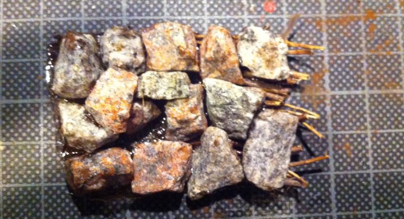

Hi,
heute ein wenig weiter mit dem Rumpf, genauer der Ballast. Auch wenn ich alles möglichst realistisch machen will, die einzelnen Steine und die Äste darunter wollte ich dann doch nicht einzeln lose in den Rumpf legen. dachte ich klebe Äste und Steine mit Epoxid zusammen. Die Folie trennt das Epoxid vom Rumpf. Hoffe es klappt. ...
Um keine glänzenden Stellen zu kriegen habe ich etwas Pigmentpulver in die Zwischenräume gepudert. Wenn alles hart ist hoffe ich die ersten 4 Steinkekse zu haben, die auch aus dem Rumpf genommen werden können...

Ein hochinteressanter Bauabschnitt, Steffan! Auf diese Vorgehensweise muss man erst mal kommen! Wenn dir etwas nicht gefällt an der Ballastdarstellung (oder misslingen sollte), kannst du es problemlos rückgängig machen! Weiter viel Erfolg beim "Steinkekse-Backen" wünscht Michael (maxl)

So der erste Steinhaufen ist fertig.... die anderen werde ich noch ein wenig in Position lassen. Das Harz härtet hier etwas langsamer.... hab keine 25° im Haus... Freue mich das sie rausgehen....
... und bin recht zufrieden mit dem Ergebnis.
LG Steffan
PS.: Die Wikinger haben wohl ehr runde Steine als Ballast benutzt. Ich habe mich aber für gehauene eckige Steine entschieden, weil sie, gut gepackt, mehr Gewicht auf kleinem Raum ergeben. ... Ich kann mir einfach nicht vorstellen das die Wikinger einfach Steine (rund) genommen haben.... fürchte es war genau so.

Hallo Steffan ! Die Steine sind sehr realistisch,denn sie kullern beim Seegang nicht rum und hauen Alles klein !!!Ich werde beim nächsten Danmark-Besuch ins Ribe-Wikingermuseum gehen,bin schon oft im Ort rumspaziert und einmal drübergeflogen,Start von der Fanoesüdspitze damals,vier Tonnen markierten die Startbahn am Strand.

So heute ging es etwas weiter.... Edmondo, es sind richtige Granitsteine, die ich zurecht gespalten habe...
https://www.der-lustige-modellbauer.com/t16347p60-wikingerschiff-skuldelev-3-teil-i
Das Holz, also der Reisig darunter sind getrocknete Astern...
Die Stein-Kekse von gestern gingen heute nicht so leicht raus wie ich gedacht habe... sie passten nicht durch die Querstreben der Spannten. Ich musste einen entfernen... Das Hat ganz gut geklappt. Jetzt sind die Folien entfernt... Werde im vorderen Teil die Spannten durch Balsareste schützen, dann sollten die Brocken gut rausgehen. Spalten werden später durch lose Steine getarnt...

Hallo Steffan,
sehen gut aus, deine Ballaststeine, finde das auch eine gelungene Idee, die Steine zusammen zu backen.
Ich denke allerdings auch, dass die Wikinger runde oder ovale Steine genommen haben. Erstens musste ja bei einer höheren Zuladung der Ballast reduziert werden, d.h. die haben dann wieder Steine aus dem Schiff genommen. Umgekehrt wurden, wenn die Ladung gelöscht war, wieder neue Ballaststeine gebraucht. Dann hat man welche aus der Umgebung genommen, also aus Flussläufen oder vom Ufer, also vom Wasser abgeschliffene.
Zudem passen sich runde oder ovale Steine jeder Umgebung an, ohne bei Bewegung etwas durch scharfe Kanten oder Ecken zu zerstören.
Soll jetzt nicht besserwisserisch klingen, denke aber, dass es sich einfach so aus der Praxis ergeben hat.
Ich weiß, du hast dir einiges bei deinen Steinen gedacht, ich würds mir aber nochmal überlegen.

Hallo Kurt,
denke Du hast recht mit den Runden, natürlicheren Steinen... Wahrscheinlich haben die Leute damals genommen was sie finden konnten. Hat man eine Last entladen mussten neue Steine her. Vielleicht war ich da ein wenig faul... Im Grunde habe ich nur 2 Sorten Granit gesammelt. Als Vorlage habe ich einen Bild aus Roskilde gefunden. Da wird der Ballast der Roar Ege gerade entladen. Die Steine waren teilweise Eckig, einige auch rund. Eckig zugehauene Steine, passend zusammengefügt müssten eigentlich mehr Gewicht auf weniger Raum ergeben. Daher habe ich Steine genommen die behauen sind. Erstmal für die untere Lage... quasi die Werftauslieferung. Hoffe noch auf einige andere Steine... auch runde.
