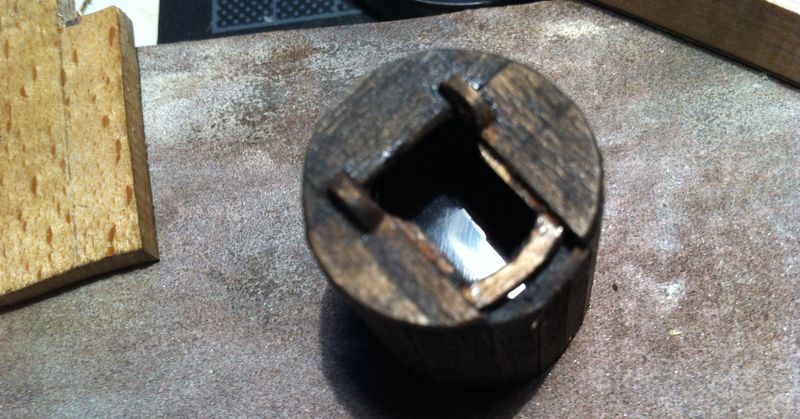

... die Manschaft braut vielleicht auch ein wenig Wasser... auch wenn Met bestimmt auch dabei war. Also ein Behälter senkrecht stehend mit Deckel, damit nix reinfällt.
Wieder die Helling für Eimer...
oben gedopplet für die Auflage des Deckels
nach dem Abnehmen...
Der Boden aus einer Platte, die Fugen sind diesmal nur eingeritzt
Das erste mal gebeizt ... Dabei hat sich das Fass kräftig verzogen und hat glatt 2mm Durchmesser zugelegt... Neuer Boden...
Aber dann wasserdicht... Die Wasseroberfläche ist eine Folie von unten an die Doppelung geklebt. Leider mit Sekundenkleber. Dadurch leichte Eintrübungen am Rand... komisch aggressives Gas kommt aus den Kleber...
Die Scharniere für die Klappe im Deckel... auf einem 1mm Bohrer
Der Deckel...
... mit Klappe
Komplett mit Papierringen, einem Ring aus dem Fundus der Kleinteile als Griff. Nicht so geklappt hat der Stift für das Scharnier. Der sollte eigentlich aus Holz sein, aber 2 Versuche Zahnstocher auf 1mmØ zu schleifen waren nix. Da habe ich eine Messingstange genommen... Muss noch brüniert werden...
LG Steffan

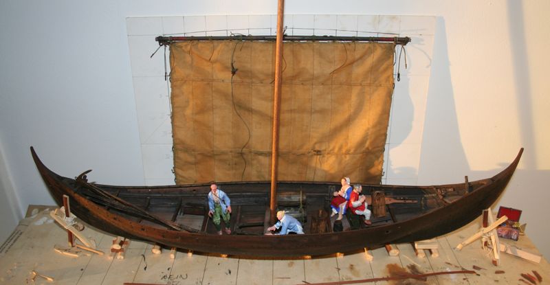

Tja, Michael ... unser Steffan kommt mit diesen Miniaturen so gut zurecht, weil ...
Dieses Bild stammt aus der > frühen Bauphase seines Schiffes < ...

Hallo Steffan,
Klasse das Wasserfaß!!! Speziell der obere Teil mit dem Deckel und dem Scharnier ist super gut gelungen und toll anzusehen.
Was für eine Folie hast du für das Wasser genommen, sieht auf dem Foto völlig echt aus?

Hi, und Danke für die Kommentare, Jörg ich baue nicht 1:1 , aber 1:20 ist auch schon ein recht grober Maßstab, der viele Möglichkeiten wahr werden lässt. Das Wasserfass ist ja eigentlich nur ein großer Eimer mit Deckel. Oben habe ich die Leisten gedoppelt un eine Auflage für den Deckel und eine kante für die Wasseroberfläche zu bekommen. (Kurt das ist eine Folie die für Booklets gedacht ist... also eine dickere, vielleicht 0,5mm dick. Leider hat der Sekunden-Kleber sie etwas getrübt, jetzt sieht das Wasser nicht so frisch aus, wie ich gedacht habe.. Sieht aber wirklich verdammt echt aus, man zögert das Fass umzudrehen...
LG Steffan

Die meisten Sek.Kleber (Cyanacrylat) haben die unangenehme Eigenschaft, "auszublühen";
mit 2-K-Harz passiert sowas nicht ... die Wasseroberfläche in Deinem Fass ist prinzipiell
mit den Verglasungen der > Anzeigeinstrumente < in meinem Fokker DR.I vergleichbar ...
Ich schwöre d'rauf ... soll's glasklar sein, nehm' ich 2-K-Harz!

Ahaaa, Steffan schrumpft sich zum Bau...
Du scheinst in einem früheren Leben doch Schiffszimmermann gewesen zu sein. Auf jeden Fall kannst Du dich wunderbar und plausibel "hineindenken"
Re: Wikingerschiff Skuldelev 3 / Teil II
Hallo Jörg,
das Bild von mir im Boot hat mir auch Spaß gemacht... da passte einfach alles, das Licht und Perspektive haute auf anhieb hin. In Wirklichkeit saß ich auf einer Wasserkiste auf dem Küchenfußboden. Der Rest ist Photoshop und das sollte ich ja können...
Deine Anzeige-Instumente sind einmalig. Als ich Deinen BB der DR.I gefunden habe sind mir die Augen übergegangen. Leider hatte die Wikinger keine Instrumente, nicht mal der Sonnenkompass ist wirklich belegt, nur eine Annahme. Schade. Trotzdem vielen Dank für den Tipp mit dem 2K-Harz, werde mir mal eine kleine Menge zulegen.
Ja Uwe,
Schrumpfen ist einfacher, als das Boot jedes Mal auf 1:1 zu vergrößern. Beim letzten Mal vergrößern hat der Bug glatt die Schrankwand zerdrückt... seid dem verkleinere ich mich lieber...
LG Steffan

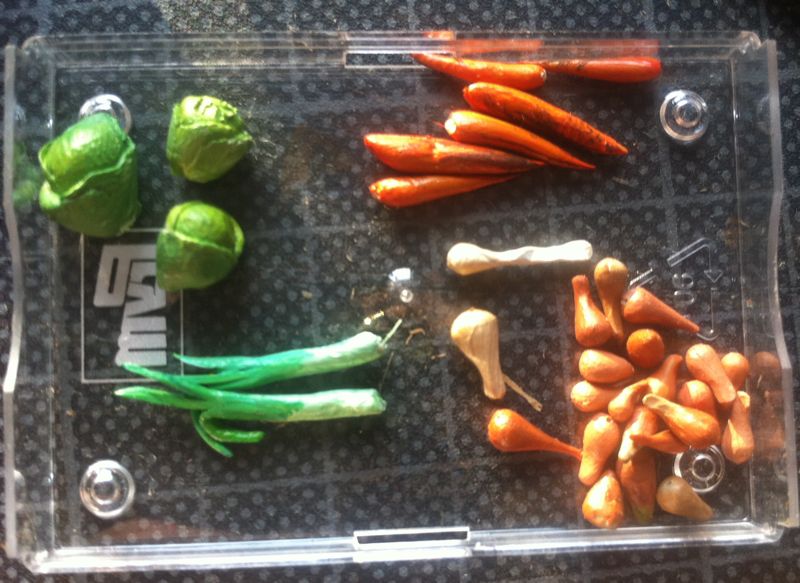

Heute nur Gemüse:
Fimo bemalt
und geerntet*
Kohl, Wurzeln, Porre, Knoblauch und Zwiebeln... Die Ernährungslage soll von der Auswahl der Gemüsearten sehr gut gewesen sein, nur wie das Wort schon sagt, Gemüse kommt von Gemuse. Leider wurde alles gnadenlos zerkocht, damals. Zwiebeln sollten das Lieblings-Gemüse der Wikinger gewesen sein. Haben auch den Vorteil das sie lange halten, wenn sie trocken gelagert werden.
LG Steffan
* Das Jahr war besonders gut zu den Karotten, die sind wohl etwas fett.

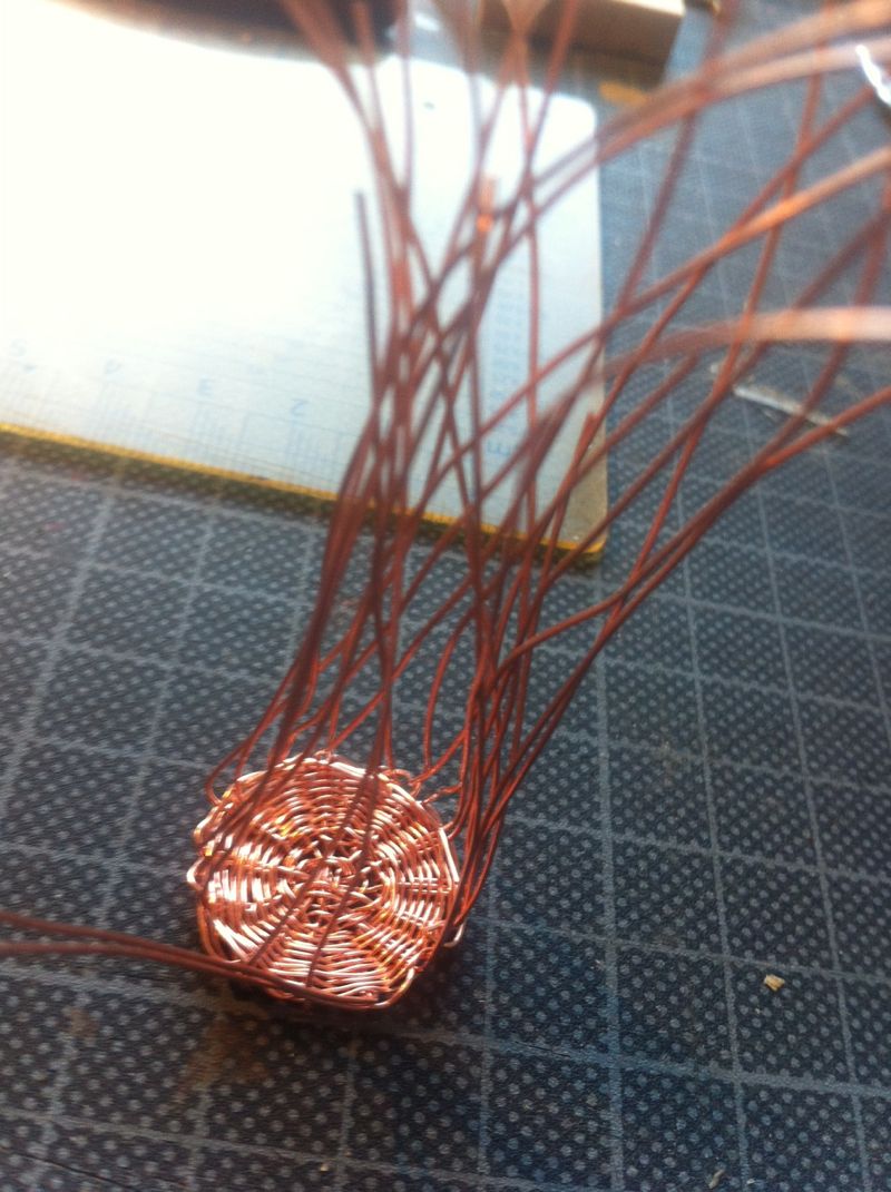

Hi,
inspiriert vom Foto von Kurt...
... soll es jetzt auch einen Korb geben. Weil ich bis jetzt keine andere Idee habe versuche ich es mal mit Kupferdraht, den ich in verschiedenen Stärken bekommen kann. Der Draht reißt oder bricht nicht, bleibt nur das Problem mit der Farbe und dem Glanz. Zum Flechten von Körben habe ich mir einen Film auf YT angeguckt. Bin gespannt ob man auch Wände hinbekommt...
LG Steffan

Wahnsinn....purer Wahnsinn, wo soll denn das noch bei Dir enden
Klasse Idee und ich bin gespannt wie es fertig aussieht.....!!!
Vielleicht hilft es wenn Du fertig bist den Korb mit einem Mattlack zu besprühen, dann dürfte der Glanz doch weg sein, oder??????

.... Ja Wahnsinn... habe noch die "Zweige" für die Wände an den Boden bekommen, aber jetzt brauche ich noch etwas Hirn um da den Draht reinzuflechten. Leider bekommt der Draht dabei leicht Schlaufen/Knicke... Eigentlich soll man jetzt den Korb auf ein Brett nageln und dann die Reiser einfädeln. Geht nur so nicht mit dem Modell... grübel...
LG Steffan

.... hast du schon probiert den Draht einmal mit der Lötflamme aufzuhitzen?
Sieht bisher auf jeden Fall super aus
danke .... ähhh, ne. Hab ich noch nicht. Warum... zum Mattieren oder meinst Du das es sich dann besser flechten lässt. Ich werde sicher nicht glühenden Draht verflechten... da hätte ich dann einfach angst
LG Steffan
LG Steffan
Pirxorbit- Superkleber
Nein ,nicht glühend flechten
..... aber es lässt sich nach dem abkalten viel besser bearbeiten
