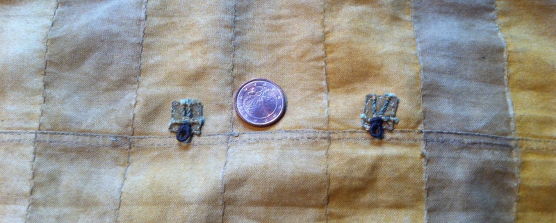

Mal wieder ein par Bilder vom Segel... Es ist etwas komplexer als ich dachte...
Zu sehen sind die 6 Befestigungs-Ösen für das Mittelreff. Die Ösen habe ich auf kleine Stoffteile gesetzt um die Fäden auf der Rückseite zu verstecken. Es ist nicht ganz einfach alle gleich zu bekommen. Die Ecken der "Flicken" habe ich mit ganz wenig Weißleim stabilisiert. Ich muss sie ja noch auf das Segel setzten und ich fürchte bei zu viel Leim kommt die Nadel nicht durch.
Nicht ganz gerade ... ich über ja noch. Aber außerhalb des Makrobereichs geht es noch.
Das erste Paar der Befestigung. Vorne auf dem Segel sieht man dann nur ein kleines Quadrat aus Naht.
LG Steffan
LG Steffan

Re: Wikingerschiff Skuldelev 3 / Teil II
hallo lieber steffan,
selbst in der Vergrößerung sind die Teile zu klein für mich. Von dir genäht sehen sie so professionell aus das man denken könnte es seien Überreste aus dem Museum. Absolute Klasse und auch noch schön dazu. Aber die Segel hast du schon mit einer Maschiene genählt, woll?

Eine klasse Detailarbeit Steffan
Der rechter ist zwar etwas schräg, aber aller Anfang ist schwer

Steffan, finde ich absolut klasse!!! Ich weiß selbst von den Segeln meiner Schiffe, wie knifflig das ist und denke, du hast dich wahrscheinlich mehr als einmal in die Finger gestochen.
Auch, dass du die Ösen farblich abgesetzt hast, kommt ziemlich gut.
Wenn man bedenkt, dass die Herstellung des Segels bei den Wikingern genauso lange gedauert hatte, wie der Bau des Bootes, dann bist mit deinem Segel rasant vorwärts gekommen. Respekt.
Kurt
Kurt

... also eine Maschine habe ich nicht, ich glaube das würde auch nicht gehen. Es sei den es ist eine moderne die man programmieren kann. Soll es geben, aber ich denke damit würde ich nicht zurecht kommen.
Ja der rechte ist etwas schräg, aber erst einmal lass ich den so. Leider sind die Teilchen so klein das ich sie nicht richtig feststecken kann. Ich muss sie also so festhalten und hoffen das sie gerade sitzen. Sollten die Teile zu schief werden kann ich natürlich auftrennen. Das geht ziemlich gut, der Stoff bleibt unbeschädigt und sauber. Ich habe schon einige von den Ösen neu gemacht und das hat immer geklappt.
Hallo Kurt, die Ösen sind mit einem dunklen Seidengarn umwickelt. Durch die Seide laufen später die Schnüre sehr leicht durch die Ösen, leichter als durch die Holzblöcke ohne Scheiben. Ich werde mal einen Block mit dem Garn umwickeln und testen ob es dann auch besser läuft.
Die Ösen habe ich dann aber wiederum mit dem hellen Garn auf das Segel genäht. Ich hatte ein Teil mal mit dunklem Garn vernäht, aber da sieht man jeden Fehler/Unregelmäßigkeit und ich hab es wieder aufgetrennt.
Denke wenn ich den Stoff noch selbst gewebt hätte währe das bei mir auch so... Wenn überhaupt. Das ist Batist, benannt vielleicht nach dem Weber Jean Baptiste, der eben diese feine Webart im 13ten Jahrhundert entwickelt hat... Ich denke es währe tollkühn zu behaupten, das mir das gelungen währe.
LG Steffan
LG Steffan

Hallo Steffan,
bist du dir sicher das die Wickinger auch so peniebel und exakt und gerade und, und, und waren. Ich kann es mir beileibe nicht vorstellen,
Hi Reinhard,
ich denke die waren penibel, wenn man sich die Glasperlen in Heithabu anschaut sind die z.B. alle gleich groß (man hat einen Beutel mit blauen Perlen gefunden) auch deren anderer Goldschmuck ist sehr genau gearbeitet. Natürlich ist Schmuck nicht gleich Boot, aber schief war da auch nichts. Zierrat hatten sie auch gerne. Und sagen wir mal so, das Segel war schon nicht ganz unwichtig, das musste ja halten und es steckte eine Menge Arbeit drin.
Ach ja... Funktion. Ich hatte zwar eine Zeichnung von einem Mittelreff gefunden. Alle Reffs waren nur in der unteren Hälfte. Das fand ich dann mal nicht so schön und hab das erste Paar in das obere Viertel genäht (rechts schief). Sehr toll, kaum fertig fiel der Groschen. Oben kann man nicht quer reffen, da ist die Rah!!
: Also wieder ab! Ging zum Glück ganz gut. Jetzt kommen die Dinger tiefer und gerade... gerade hoff ich.
LG Steffan
LG Steffan

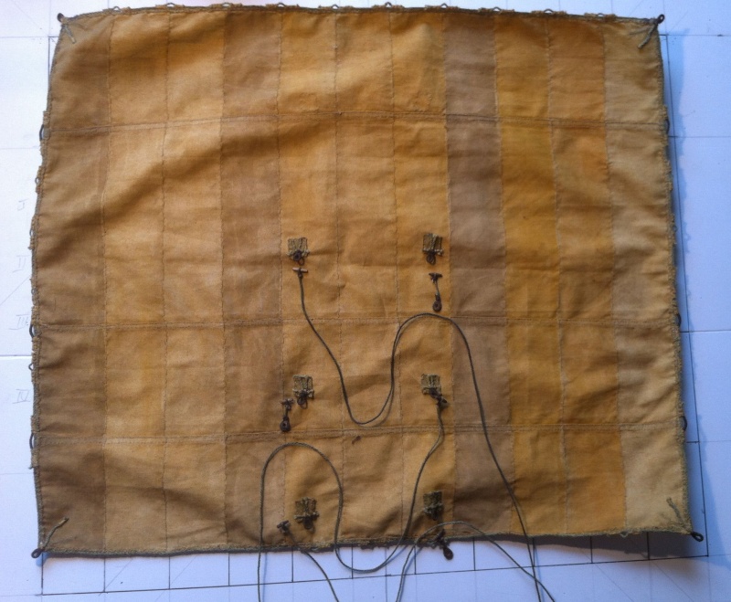

Danke... ich habe mir in den letzten Tagen einige Filme rausgesucht von verschiedenen Nachbauten. Die Havhingsten fra Glendalough hat ein recht aufwändiges Segel... denke ich werde einen Kompromiss machen und einige Teile weniger einbauen. Schließlich ist mein Segel auch weniger als halb so groß...
Jetzt habe ich die Teile für das Mittelreff fertig.
...und mal auf das Segel gelegt
Die Drei Buchten die auf dem Segel liegen führen später um den Mast.
So wie ich das verstanden habe kann man mit den Reff beim Segeln die Wölbung passend einstellen und verhindern das das Segel beim Bergen, wenn man die Rah runterlässt, vorne auf dem Vorschiff landet. Wie und wo ich die Leinen später an Deck lasche weiß ich noch nicht... eine Nagelbank, wie es sie auf moderneren Schiffen hat, scheinen die Wikinger nicht gekannt haben...
LG Steffan
