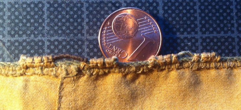

ich habe die Hörner noch einmal gemacht. Die ersten hatte ich gleich aus dem Liek geknotete Schlaufen, das ging zwar schnell, hatte mir aber im Nachhinein nicht gefallen. Es fehlte das Keding und die Ösen kann man auch nicht wechseln (ohne das Liek zu tauschen, und dazu hatten die Schiffer bestimmt keine Lust). Ich hab die Alten abgeschnitten und neue aufgesetzt. Dabei auch gleich die Stoff verstärkt durch aufgesetzte Enden.
Die Schlaufen sind mit einem dunklen Seidenfaden umwickelt, dadurch lassen sich Seile leichter durchziehen.
Die kleinen Ösen auf dem Oberliek sollen natürlich alle gleich sein ...
.... geht scheinbar nur so ungefähr. Aber einige habe ich ja noch zu machen. Die letzen gefallen mir am besten. Zwei habe ich auch aus Versehen unten angebracht.
Vielleicht brauch ich die ja noch.
Leider kann ich die Ösen nicht spleißen, auf einem Foto von Kurt ist zu sehen das sie gespleißt sind. Aber das hab ich nicht hinbekommen. Jetzt werden sie genäht.
Immer 5 Stiche und dann einmal quer, das jeweils drei Mal auf jeder Seite. Sieht echt aus, aber ich glaube in Wirklichkeit würden die Schlaufen schnell ausreißen
LG Steffan

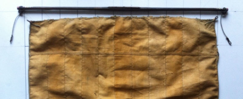

ich hab es nicht lassen können. Nach jeder Öse, gibt es eine kleine Falte. Logisch, eigentlich. Heute morgen habe ich dann mit einem normalen Dampfbügeleisen die Falten rausbekommen, etwas Dampf und ein wenig ziehen. Dann gehen die Falten raus. Allerdings sollte man ein Geschirrhandtuch auf den Stoff legen (hab ich jedenfalls gemacht, ohne hab ich nicht versucht)
Es ist jetzt sicher noch nicht das Letzte mal das ich das Segel bügeln muss, aber ich war sehr nervös ob es geht, zum Schluss fand ich die Falten zu viel.
Jetzt weiss ich das es geht und kann weitermachen...
Vorher:
Nacher:
(nur die obere Hälfte ist verbügelt... ich bin halt faul
LG Steffan

Das Bügeleisen findet's nett,
sein Leben auf dem Bügelbrett
Dort fährt es hin und fährt es her.
Das Segel bügeln? Bitte sehr!
Nur manchmal - ist es denn zu fassen? -
da will es richtig Dampf ablassen.
(frei nach Annonym)

gefällt mir immer besser, Steffan. An den Außenseiten merkt man noch leicht, dass du wahrscheinlich von innen nach außen gebügelt hast, dort sind die Nähte im oberen Teil leicht kurvig.
Hast du schon eine Vorstellung, in welcher Stellung das Segel am Ende im Modell dargestellt wird? Muss es so glatt sein?

... darüber muss ich noch nachdenken, eigentlich wollte ich das obere Reff einbinden, weil ich denke das währe das erste was eingebunden wurde, weil es das schwierigste ist. (weit oben und die Rah muss ganz runter) Jetzt denke ich ich werde unten einbinden.
Also ein Reff, damit das Segel nicht alles verdeckt. Dann natürlich ohne "Wind" Das Segel soll eigentlich nur zum Trocknen hängen, das Schiff liegt ja im Hafen. Vielleicht mach ich das auch anders... Ich hatte ja nicht vor etwas zu verkleben, das Segel wird also beweglich bleiben, wobei man nicht so viel daran rumspielen sollte weil die Seile dann fusseln.
LG Steffan

... ach ja ich hab nur oben und rechts gebügelt... ich muss ja noch nähen. Und ganz glatt wird es bestimmt nicht, es ist ja Baumwolle, die neigt zum knittern. Es sieht auch besser aus wenn es nicht soo glatt ist.

Hi Stefan,
ich finde das sieht sehr authentisch aus.
Wenn bei einem "Hafenlieger" die Segel für die nächste Fahrt angeschlagen wurden, waren die eigentlich nie ganz glatt.

gestern sind die Schlaufen an den Lieken fertig geworden...es gibt zwei arten, etwas Fester an den Reffs und kleinere für die Bulin (das ist eine Leine die das Seitenliek später nach vorne ziehen) und die Mittelschot das gleiche nur in der Mitte nach unten)...
es gibt 29 von diesen Henkeln...
heute morgen habe ich die erste Befestigung für die Leinen des Quer-Reffs angefertigt... der soll nachher mit der Verstärkung auf die Rückseite des Segels gesetzt werden. Zum Glück kann ich hinter der Verstärkung die jetzt etwas wirre Fadenführung verstecken...so das auf der Vorderseite nur ein Quadrat aus Naht zu sehen sein wird.
Die Befestigung besteht aus einer genähten Schlaufe und einem Stück Tau das quer darüber verhindert das die Schlaufe ausreißt.
Als Vorlage habe ich das Foto von Seite 5 ( https://www.der-lustige-modellbauer.com/t21832p60-wikingerschiff-skuldelev-3-teil-ii )meines BB von Kurt genommen. Vielen Dank an Kurt noch mal dafür.
... hoffe ich habe das so richtig erkannt, sonst habe ich keine andere Vorgabe gefunden
LG Steffan

Nähst Du unter dem Mikroskop, Steffan?
Saustark was Du da zeigst. Auch die Alterung des Segels gefällt mir, weil schön ungleichmässig

hallo Steffan,
da bin ich wieder. Ich staune Bauklötze und denk ich werde bekloppt. Biste sicher das kein Mädel an dir verloren gegangen ist?
Was du da zeigst ist ne saubere 1 in Handarbeiten, echt sau schön und

Danke Uwe... ganz schön fummelig muss ich sagen. Die Wikinger hatten eine Menge Gezottel an nur dem einen Segel...

Hallo Reinhard,
danke für die Blumen... ich hatte tatsächlich 1-2 Stunden Handarbeits-Unterricht in der Grundschule, weil der Lehrer krank war und die Vertretung eben die Handarbeits-Lehrerin war. Ich musste Knöpfe annähen. Das war's. Das Segel ist also meine erste richtige Näherei. Wenn man z.B. meine Schlaufen genau ansieht erkennt man es auch. Die ersten sehen recht unbeholfen aus. Also nix Mädel.
Aber das lass ich jetzt so. Nur zwei Schlaufen die ich unten anstatt oben angebracht habe mach ich wieder ab... da war dann doch etwas viel Met im Spiel....
LG Steffan
