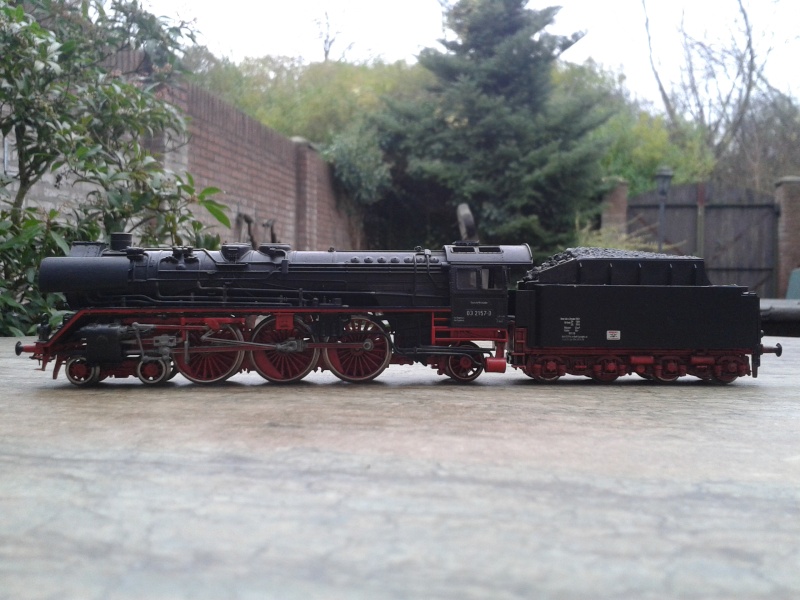

...und die 03. zie ist im vergleich zur 01 und 64-er einfacher ausgebildet. das drehgestel ist eine von fleischmann-01. also die alte von meine 01. die laufachse hab weiter unters fuhrerhaus gebracht. die orginale lok hat das drehgestel zu weit nach hinten. der abstand der echte lok ist nâmlich 3500 mm, zur 3800mm beim 01. der deichsel zwichen lok und tender hab ich verzehen mit ein ovales loch bei die befestigung in die lok .so ist die lok schôner kurtzgekuppelt mit den tender. der kohlenkasten der tender hab ich im forderen bereich abgeschrâgt. es soll einen 32-er tender ausbilden. allerdings hat die echte gein spanten, und ist genietet. das abgeschrâgte teil ist auch zierlicher ausgebildet beim orginal. diese lok ist auch digitalisiert. gruss, 01-freak-stevie

Hallo Jörg. die antrieb hab ich endern müssen. da steckte der alte eckige motor hinein, also ohne schwungmasse. jetzt hab ich ein Buhler motor eingebaut, der ich bei fleischmann bestelt hatte. ursprünglich ist er mit schwungmasse, aber weil der kohlenkasten nach vorne abgeschrägt ist musste ich die schwungmasse abmontieren weil da nicht genug platz ist. zie lauft dennoch schön langsahm weil sie digitalisiert ist. ich hab allerdings die übrige antrieb orginal gelassen, und das zahnrad des alten motors etwas ausgebohrt weil die ankerachse der buhler-motor ein grösseren durchmesser hat. weiter hab ich der motor einfach zwischen die beide aufhängungen des alten motors eingeklemt mit kleine füllungen aus massieves karton. es klemt sehr gut. es ist natürlich auch mit metal oder kunststof möglich. die orginal worm-räder auf die motor-achse sind allerdings abmontiert. grüss, neukessel-01-freak stevie

Genau darauf wollte ich hinaus. Die alten Piko-Motoren sind aus heutiger Sicht echt Asche. Ich habe mal die 38 digitalisiert und die läuft wahrlich bes....den.

das meinte ich auch. deshalb hab ich der motor auf ,n schrothaufen geschmissen. zie wahr schon analog mangelhaft weil er stohsend im gang kam. das ding war auch einfach am ende.

und die 03 auch mal in die sonne gesetzt. der tender bekomt noch die beleuchtung, die löcher sind schon gemacht.
jetzt ist gut sichtbar das die herzlinie der schornstein-zylinder-drehgestell nicht stimmt.
die cylindergruppe stand schon in die orginal ausführung nicht correct. und das ist vielleicht das nächste zum bastlen.

hallo zusammen. ich bin die letzte tagen im gang gewesen der tender meine 03 etwas gefälliger zu machen. ich hab also ein bausatz gekauft mit eine 01 und eine 02. damit hab ich die wahl und möglichkeit geschaffen einer oder beide tender an die 03 zu kupplen. aus der orginal-tender hab ich stat einer 34-kbm, einer 32-kbm tender gemacht. mit etwas anpassungen. es bildete schon einer 32-er aus, aber so manches detail stimmte einfach nicht und war ich nicht ganz zufrieden. jets sied es schon besser aus, dahr sind allerdings noch ein pahr details zu machen. es ist also nur der oberkannt der bausatz montiert, auf der orginale rahmen und antriebb. auch bin ich im gang mit der 30-kbm tender, der zur 02 gehört. es ist allerdings notsächling zie ganz selber zu bauen, was betrifft der antriebb. es ist schon teilweisse fertig gruss, neukessel-01-nar
das gefällt mir besser...
da sie als museumslok funkzioniert, ist es fielleich interessant vollscheibenräder und die "alte speichenräder zu montieren. mir gefällts allerdings
