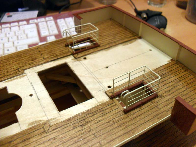

Beitrag von Will Sa 28 März 2015, 17:12
So bin wieder was weiter gekommen.
Weiter geht es mit dem Kamin, um ihn etwas Struktur zu verpassen
habe ich ein Paar Messing Ringe drumgelegt. Die Lackierung kommt später.
Eigenbau, Fracht- Passagierdampfer der Jahrhundertwende (18-1900) - Seite 3 09010
Jetzt kommt die erste Reling. Ich habe mich diesmal aus Kostengründen für Geätzte Reling aus Neusilber entschieden.
Mit der Airbrush habe ich sie und die Füße Lackiert.
Eigenbau, Fracht- Passagierdampfer der Jahrhundertwende (18-1900) - Seite 3 09110
Als nächstes habe ich den Oberen Handlauf aus 1 mm Messingdraht entsprechen den Dachumrissen gebogen
und die Stützen alle darauf gesteckt. Das ganze ausgerichtet und mit Klebeband fixiert so dass ich alle Verbindungen mit
Sekundenleber Fixieren konnte.
Eigenbau, Fracht- Passagierdampfer der Jahrhundertwende (18-1900) - Seite 3 09210
Jetzt noch eine Treppe ran und die Reling bis an die Treppe weiterführen. Hinten habe ich noch ein
Oberlicht aufgeklebt und die Luken Deckel Braun Lackiert, die Scharniere habe ich Kupferfarben abgesetzt.
Ach ja und die Bullaugen sind jetzt auch dran.
Eigenbau, Fracht- Passagierdampfer der Jahrhundertwende (18-1900) - Seite 3 09310
Nachdem ich die unteren 3 Durchzüge fertig hatte habe ich die gesamte Reling mit dem Pinsel Lackiert.
Den Kamin habe ich Panzergrau Matt gestrichen und oben Weiß abgesetzt.
Auf das Dach habe ich noch ein Wasserfass geklebt.

Beitrag von Will Di 28 Apr 2015, 18:53
Hallo alle zusammen,
ich bin wieder ein Stück weiter gekommen.
Das Deck für den Laderaum ist fertig.
Eigenbau, Fracht- Passagierdampfer der Jahrhundertwende (18-1900) - Seite 3 09910
Danach habe ich mich um den Laderaum selber gekümmert.
Die Bordwandverstrebungen angebracht und ein paar "Löcher" in die Bordwand gemacht.
Eigenbau, Fracht- Passagierdampfer der Jahrhundertwende (18-1900) - Seite 3 10010
Eigenbau, Fracht- Passagierdampfer der Jahrhundertwende (18-1900) - Seite 3 10110
Jetzt kommt die erste Farbe ins Spiel, Grundierung aus der Spraydose.
Eigenbau, Fracht- Passagierdampfer der Jahrhundertwende (18-1900) - Seite 3 10210
Jetzt noch ein Schanzkleid für die Bugspitze und das erste Deck kommt aufs Schiff.
Eigenbau, Fracht- Passagierdampfer der Jahrhundertwende (18-1900) - Seite 3 10410
Eigenbau, Fracht- Passagierdampfer der Jahrhundertwende (18-1900) - Seite 3 10510
Eigenbau, Fracht- Passagierdampfer der Jahrhundertwende (18-1900) - Seite 3 10710
Eigenbau, Fracht- Passagierdampfer der Jahrhundertwende (18-1900) - Seite 3 10810
Und schon kann ich den Ersten Lack auftragen. Es handelt sich dabei um einen Handelsüblichen
Buntlack auf Wasserbasis (2in1 Lack mit Grundierung).
Aufgetragen habe ich Ihn mit der Airbrush, 3 Schichten.

Beitrag von Will Mo 04 Mai 2015, 19:12
So es hat sich wieder was getan,
die ersten Fensterrahmen sind drin und die Brüstung für den Brückenbereich ist fertig.
Das Schanzkleid ist aus 0,5 mm Polystyrol und die Streben aus einem Polystyrol T Profil.
Eigenbau, Fracht- Passagierdampfer der Jahrhundertwende (18-1900) - Seite 3 13310
Jetzt kommt Lack an die Wände und der Innenseite des Schanzkleides.
Eigenbau, Fracht- Passagierdampfer der Jahrhundertwende (18-1900) - Seite 3 13410
Aussen habe ich es mit Holz verkleidet.
Eigenbau, Fracht- Passagierdampfer der Jahrhundertwende (18-1900) - Seite 3 13510
Die Fensterrahmen und den Handlauf habe ich Dunkelbraun Lackiert.
Eigenbau, Fracht- Passagierdampfer der Jahrhundertwende (18-1900) - Seite 3 13610

Beitrag von Will Mo 11 Mai 2015, 09:49
nachschlag...
Da ich im Handel keine passenden Niedergänge bekommen habe musste ich selber ran.
Eigenbau, Fracht- Passagierdampfer der Jahrhundertwende (18-1900) - Seite 3 14210
Eigenbau, Fracht- Passagierdampfer der Jahrhundertwende (18-1900) - Seite 3 14310
Eigenbau, Fracht- Passagierdampfer der Jahrhundertwende (18-1900) - Seite 3 14410
Jetzt noch die Geländer für die Treppen, soll ja keiner runterfallen.
Eigenbau, Fracht- Passagierdampfer der Jahrhundertwende (18-1900) - Seite 3 14510
Eigenbau, Fracht- Passagierdampfer der Jahrhundertwende (18-1900) - Seite 3 14610
Eigenbau, Fracht- Passagierdampfer der Jahrhundertwende (18-1900) - Seite 3 14710
Reling und Türen sind jetzt auch drann. Es fehlen noch die Positions Beluchtung und die Belüftungsanlagen.
