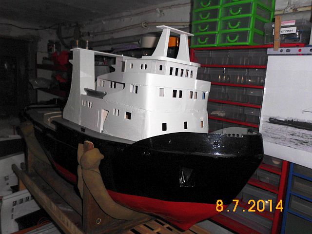

Um mal einen Überblick über die Spachtelarbeiten und Schleifarbeiten zu bekommen, habe ich die Aufbauten des Schleppers mal kpl. weiss gesprüht (per Sprayflasche..)
Da taten sich Abgründe auf... nein.. besser gesagt viel Schleif- und Spachtelarbeiten (die Aufbauten liegen nicht korrekt auf, da die Farbe DA noch nicht richtig trocken ist)
Aber andererseits - da komme ich auch durch und SO sieht es "friedlicher" aus als in dem Materialgrundfarbenmix...
(und nach 2 Tagen ist die Farbe jetzt auch "schleiftrocken" bis in die Tiefe)

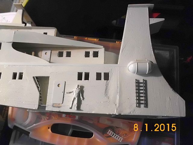

Irgendwie hatte ich hier ein Motivationstief.. mag es der Plan gewesen sein (der viele Details nicht zeigt) oder auch die Grundlage ansicht - seit dieser Woche bin ich wieder "dran"!
Zum Eingewöhnen habe ich erstmal vorhandene Kapsel für Rettungsinseln auf das Maß der Hamburg geändert
Oben fertig - und die Grundlage, inzwischen sind BEIDE "kurz" - ich habe einfach die Kappe abgesägt und ein Segment abgesägt. Keine Ahnung wo die herkamen, die Beiden waren halt da und was da ist...
Motor entstört, mit Motorwelle gekoppelt - Servo eingeschoben und Servostange eingehangen zur Probe - klappt und wieder auseinander um alles "richtig" zu sichern
Die "Türen" von den Aufbauten abgerissen (abgestemmt/abgeschnitten) und neue Türen aus PS probeweise angelegt, ebenso zum "Spielen" die ersten Leiten usw. angelegt. Erste weitere Verspachtelungen erfolgt
