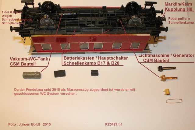

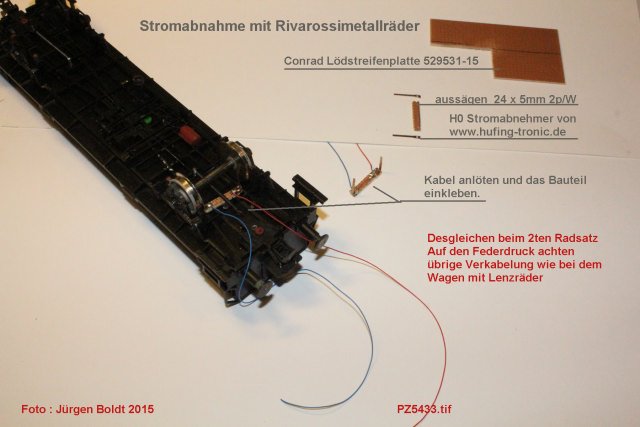

Tja , dann machen wir mal weiter ,da ich heute gerade ein update auf meiner Hausseite gemacht habe .
Aus den Bildern geht hervor das ich paar neue Bauteile unterm Wagen angebracht habe . u.a. da der Zug als Museumszug auch weiter verwendet werden sollte ,mussten die Wagen auch mit einem Vakuum - WC -Tank ausgerüstet werden -also falls es ins Auge fällt das die Wagen keine WC Rohre mehr haben . Auch neu gemacht ,das jeder Wagen eine Lichtmaschiene erhielt sowie Batteriekästen und den Hauptschalter.
so und nun zu den Bildern .
mfG

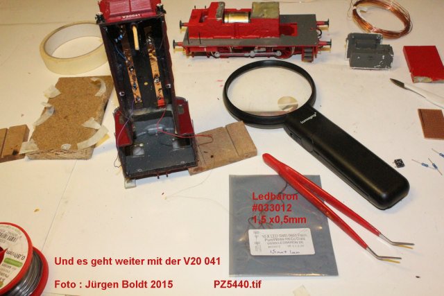

Ja, dann machen wir mal weiter mit dem Pendelzug.
Die 4 Wagen sind jetzt fertig – warte nur noch auf die neuen Decale. (Siehe Bild –kommt wieder von Freund Nothaft – wer die auch benötigt nur die Daten auf dem Bild angeben)

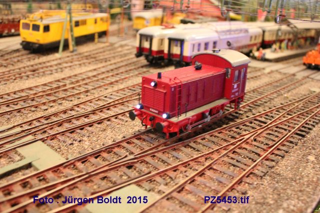

Inzwischen mach ich dann mal weiter mit der Lok – die V20, die ich mal vor vielen Jahren ergattert hatte. Die wurde erstmal zerlegt um mit weiteren Bauteilen zu Supern.
Richtige Fummelei war der Einbau der kleinen Leds (1,5 x 0,5mm) natürlich für den analogen Betrieb mit Wechsel der Ausleuchtung in Fahrrichtung. (Led Diodenschaltung)
Natürlich auch Schraubenkupplung, Federpuffer und Einrichtung gesupert.
Und wie die Testdaten zeigen ist für die kleine Lok eine gute Zugkraft vorhanden mit 2980 Gramm.
Im nächsten Beitrag kommt dann der Abschluss des Bauberichtes, wenn auch alle Decale angebracht sind.
Und nun zu den heutigen Bildern.
Mit freundlichen Grüßen  Jürgen (S)

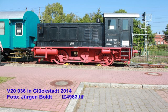

Das Vorbild in Schwarz

Wieder mal: Eindrucksvoll, Jürgen! Bei der Fotostrecke "Testfahrt der V20" begeistert mich die Gestaltung der Gesamtszenerie! Sind die Gleise wieder dein Werk? Der Steuerwagen ist Spitze - liebevoll bis ins Detail! Und sag mal: Neben dem Steuerwagen - das bist doch du??? Gruß Michael (maxl)

Testfahrt Bilder - sind von meiner MOB Anlage - ja meine Figur das bin ich - Bericht darüber war im Reisebericht von Berlin 2014.

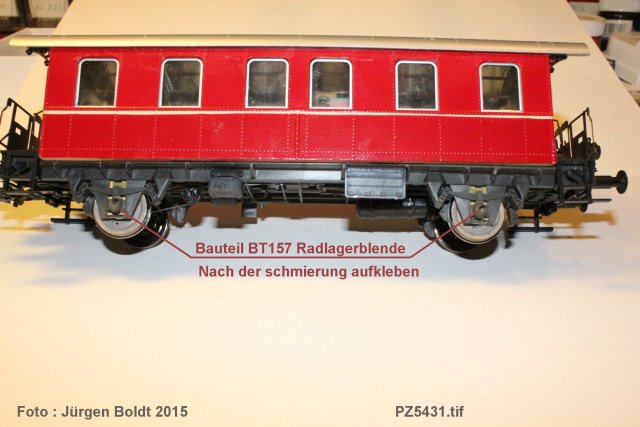

Beitrag von Jürgen(S) Do 19 Feb 2015, 16:28
Nur ein kleiner Nachtrag - da heute auch die letzten Bauteile kamen.
Natürlich kann man die Radlagerblenden auch für andere Wagen / Radlager verwenden .
