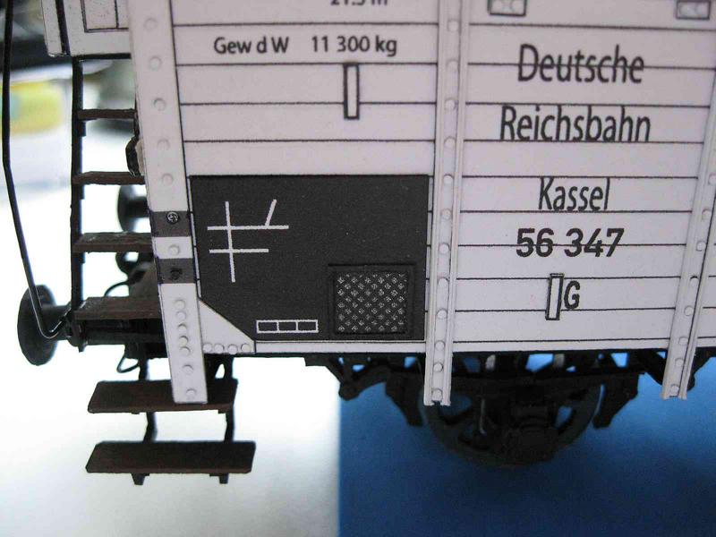

Hallo Pappkameraden,
nun will ich mal ein weiteres meiner Machwerke zum Besten geben oder besser gesagt zeigen.
Es handelt sich um den Bierwagen von Hartmut Scholz (HS-Design) den schon Dieter (Didl) hier gezeigt und gebaut hat. Ich habe das Modell im Rahmen eines Wettbewerbs in einem anderen Forum gebaut und damit den 2. Platz erreicht. Das Ding wurde leicht gesupert und es besteht wirklich nur aus Karton mit Ausnahme der Drahtstücken, die für die Geländer, Griffe usw. notwendig wurden. Es sind auch keine LC-Sachen verbaut worden, die es ja für meinen Maßstab bis auf Muttern und Nieten auch gar nicht geben würde. Die Nieten sind einfache ausgestantzte Scheibchen. Auch der "Unterbau", also das Gleis ist Kartonbau pur.
Jetzt aber genug gesülzt, hier kommen die Bilder:

Bei diesem Wagen handelt es sich um einen sogenannten Leitungswagen. Diese hatten zwar an beiden Wagenenden Anschlüsse für die Luftdruckbremsen, die immer mehr zum Einsatz kamen, hatten aber selber keine entsprechende Bremse, sondern nur eine Handbremse. Die Druckluft musste aber unter dem Fahrzeugbaoden weitergeleitet werden - daher auch der Name. Die Handbremse als solches war wesentlich weniger aufwändig, als wenn ich die Kesselei auch noch unter den Boden hätte pappen wollen. Das Vorbild ließ solche Ausreden ja zu...

zunächst einmal Gratulation zum sehr schönen Wagen. Der ist wirklich sauber gebaut - Respekt.
Eine Frage hätte ich da noch bezüglich der Streben am wagenkasten. Es sieht so aus als ob die "Reklame" auch über diese Teile auch an den Strebenseiten hinweggeht. Ist dem tatsächlich so? Beindruckend wenn dem so wäre, das bekommt ja die Modellbahnindustrie schon kaum hin.

@ Georg: Zunächst mal meine Anerkennung für Dein Auge! Das haben noch nicht viele gesehen. Das Problem war hier, das ich auch eine Wand ohne diese Bemalung der Streben versucht hatte (überhaupt habe ich hier etliches getestet und ich mache das noch immer). Da kam wahrscheinlich der Faktor der gegenüber dem realen Objekt doch geringen Größe zum Tragen genauso wie der geringe Betrachtungsabstand. Das mit den weißen Profilen hat nicht so richtig gut ausgesehen. Also habe ich mich mit Photoshop bewaffnet und gefummelt. Soll also heißen: Ich weiß es wirklich nicht! Aber ich bin der Überzeugung, man sollte solche Sachen so handhaben, das alles so stimmig wie nur möglich wirkt.
Das Problem der Wirkung von Modellen kommt ja auch bei Farben zum tragen. Hier geht es dann um die Helligkeit, die um so größer werden sollte, je kleiner der Modellmaßstab ist. Übrigens hatte ich an dem Wagen ursprünglich weiße Griffe und Stangen angebracht. Ein mir sehr wichtiger Modellbauer hat mir dann klar gemacht, das diese auch bei weißen Wagen schwarz waren - also umfärben! Die dadurch entstandene wesentlich bessere Wirkung hat mich fast erschlagen! Und was mir mehr Sorgen bereitet hatte als man dem kleinen Ding jetzt ansieht, waren die Schluss-Scheibenhalter! Da hab ich einiges verworfen. Baubar muss der Kleinkram ja auch noch bleiben.
