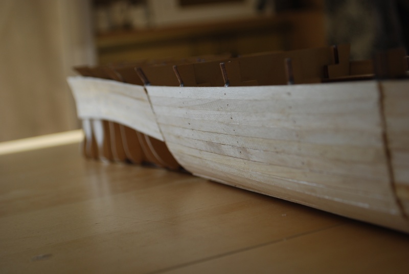

So, nun geht es weiter.
Zunächst wurden die Grundplatten für die Wellenhose montiert. Dabei ist vor allem auf eine Rechtwinkligkeit zu achten, da ansonsten das komplette Resin-Formteil später nicht mehr symmetrisch passt. Die Kanten hab ich erst grob mit einem Cutter bearbeitet und anschließend mit einer feinen Feile und Schleifpapier in den Endzustand gebracht:
Anschließend wurde die Beplankung des Mittelteils fortgeführt:
Nun kommen wir zum "interessanten Teil", oder besser gesagt, dem Knackpunkt:
Was hab ich mir "einen abgebrochen", um die adäquate Technik zur Befestigung der Bugleisten herauszufinden. Aufgrund der Windungen und Biegungen der Bugleisten, stehen diese unter Spannung. Auch Sekundenkleber benötigt teilweise Minuten, um vollends durchzutrocknen. Die ersten Versuche mit Sekundenkleber gingen allesamt schief.
Da ich sowieso beim guten alten Holzleim bleiben wollte, hab ich mir etwas anderes ausgedacht. Statt den Nägeln, verwendete ich Einhandzwingen, Foldback-Klammern und Leimzwingen. Dadurch konnte die erste Leiste hervorragend an jeden einzelnen Spant angedrückt (und vor allem korrigiert) werden. Den Rest erledigten die Einhandzwingen. Die ersten beiden Leisten hab ich dann über Nacht gut durchtrocknen lassen. Am nächsten Tag passte alles wunderbar und die Leisten klebten bündig an jedem einzelnen Spant fest.
Nachdem die ersten beiden "Führungsleisten" montiert waren, ging es bei den folgenden Bugleisten wieder relativ problemlos und ich wendete die bewährte Technik mit den Messingnägeln an.-
Anschließend wurden erneut der Mittelteil und erstmals die Hecksektion beplankt. Beides verlief völlig problemlos. Und ich bleibe dabei: Mit Blick auf die Beplankungstechnik, ist der historische Schiffbau wesentlich anspruchsvoller und komplexer.
Der bisherige Stand der Dinge:

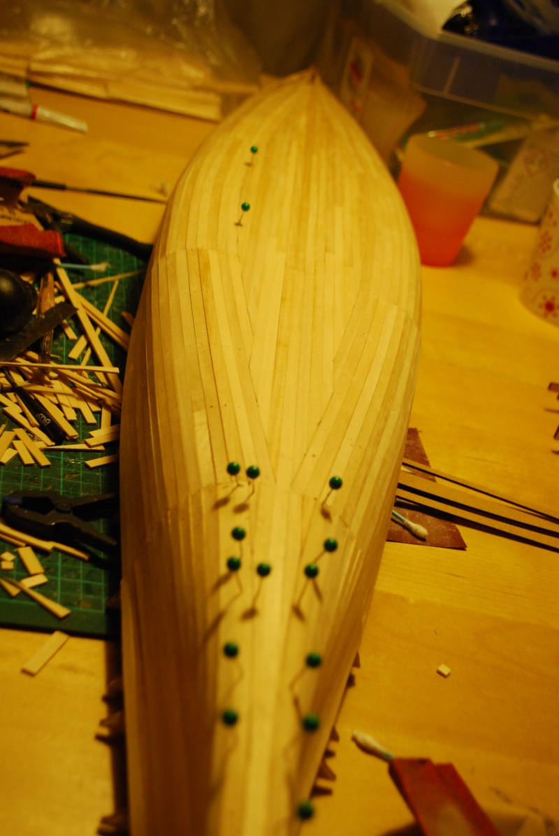

Hallo Leute, erstmal danke für eure Rückmeldungen!
@John: Auf die Übergänge zu den Formteilen bin ich auch mal gespannt. Werde mir davor 2K-Spachtel aus dem Atozubehör zulegen und hoffen, dass ich es auf diese Art und weise hinbekomme.
Wie die folgenden Bilder zeigen, habe ich in den letzten Tagen den Rumpf fast komplett geschlossen. Die Beplankungsarbeiten haben bisher großen Spaß gemacht. Demnächst geht es ans Schleifen und danach beginnt die zweite Beplankung. Ich werde zunächst den Rumpf komplett fertig bauen, bevor ich mit den Aufbauten beginne.
Leider kann ich gerade keine Bilder einfügen (Service temporarily unavailable). Ich reiche sie nach
Bis bald und AHOI

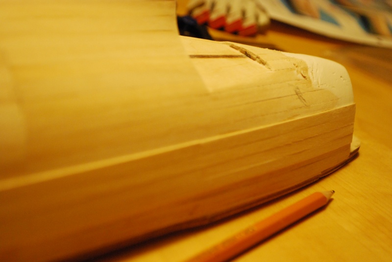

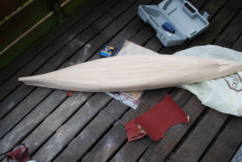

Ich bin etwas weitergekommen und hab die gute "Bissi" mal ein wenig geschliffen. Dabei habe ich zum ersten Mal...einige werden mir gleich den kopf abreißen
.....einen DREIECKSCHLEIFER eingesetzt. Und was soll ich sagen? Wie geil!!!!
Das Gerät rockt und erspart so einiges an Muskelkraft und Zeit. Stufe 1, 80er Schleifpapier und ab ging die Luzie. Natürlich hab ich damit nur grob vorgeschliffen (jeweils die Kanten zu den nächsten Plankenreihen) aber es funktionierte wunderbar. Ich werde es ab jetzt immer einsetzen. Die 15 Euro haben sich schon bezahlt gemacht. Außerdem kann ich Schleifschwämme in verschiedenen Körnungen empfehlen. die passen sich wunderbar dem Rumpfverlauf an.
Als Nächstes werde ich den Rumpf mit einer dünnen Schicht Holzspachtel überziehen und sämtliche Dellen mit Hilfe der Gegenlichtprobe ausbügeln.
Das Ergebnis nach der ersten Schleiforgie gefällt mir aber schon ganz gut. Ärgerlich ist nur das Wetter...aber so lange es trocken ist, geht es....

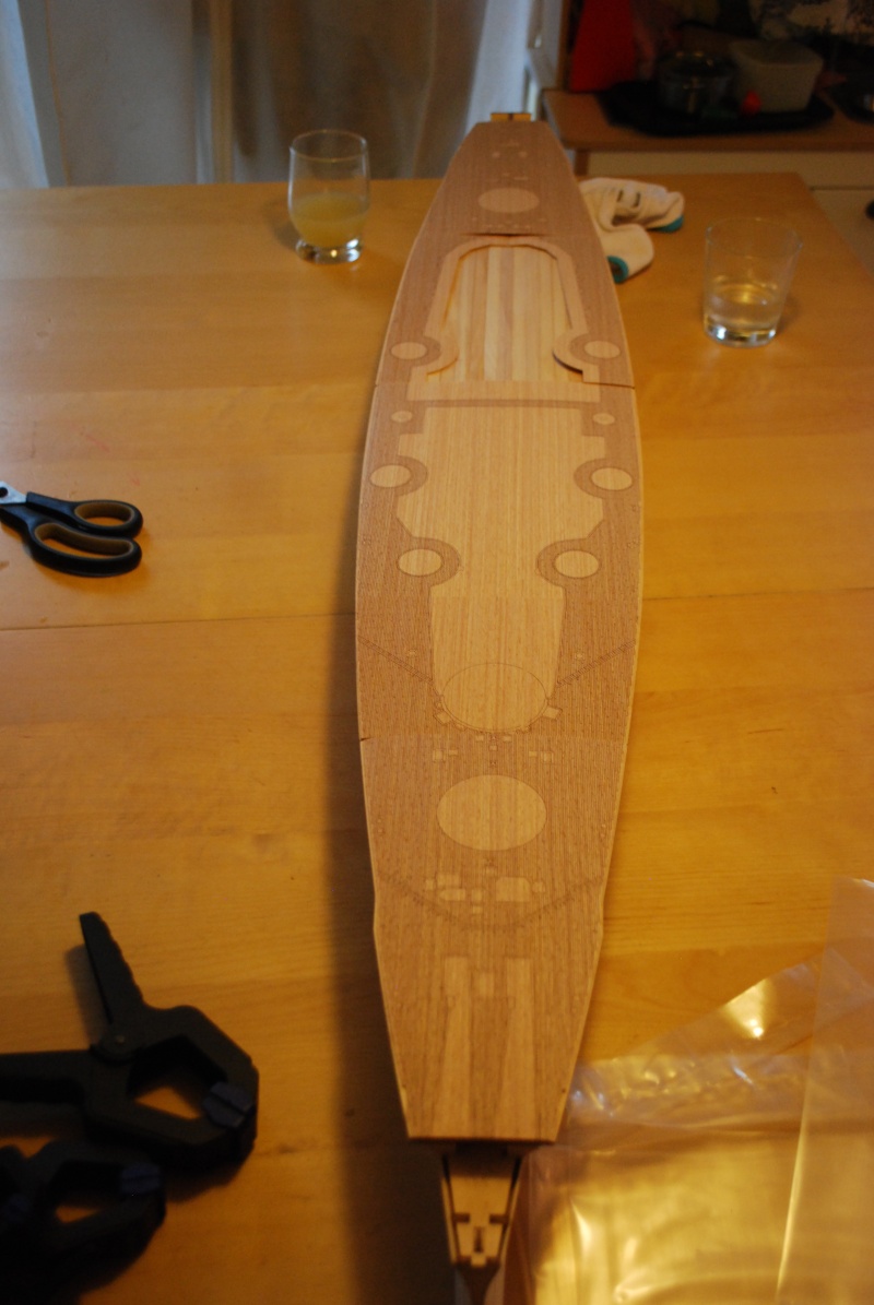

Bei mir ging es ein wenig weiter. Ich habe das Deck komplettiert und immer schön nach Mittelinie gearbeitet. Die hilft ungemein. Ich zeichne die Linie fast auf alle mittigen Bauteile. Dann gibt es später keine Passschwierigkeiten.
Bevor ich die letzten Deckteile befestigt habe, habe ich erstmal sämtliche Decksbeläge rausgeholt und den Unterbau exakt nach den Belägen ausgerichtet. Das führte dazu, dass ich bei den letzten Deckteilen jeweils einen Spalt von 1-2mm lassen musste, den ich noch mit Holzresten auffüllen werde. Ansonsten passt alles tadellos. Demnächst geht es wieder ans Schleifen, Spachteln, Schleifen.....bevor ich dann mit der Zitadellenbeplankung beginne.
Bis bald und AHOI

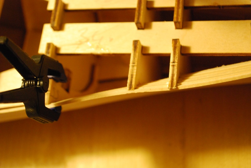

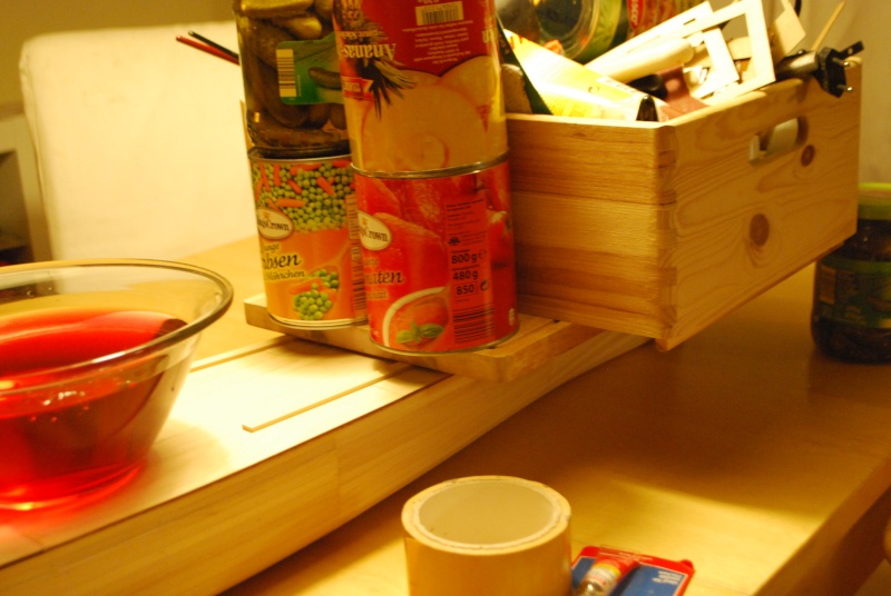

Bei mir ging es ein wenig weiter. ich habe die zitadellenbeplankung fertiggestellt und die Decks mit dem Rumpf verleimt. jetzt folgt noch eine abschließende Schleiforgie, bevor es dann an den einbau der Formteile und die Zweitbeplankung geht. Hier meine Fortschritte:
Um den Knick in die Zitadellenbeplankung zu bekommen, musste ich viele starke Klemmen ansetzen
Danach war der Knick deutlich zu erkennen:
Anschließend wurde alles wieder von Innen mit Epoxidharz verstärkt:

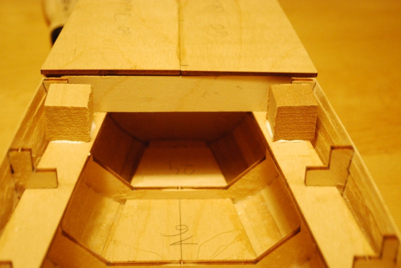

Bevor die Decks endmontiert wurden, habe ich die Holzklötze verleimt, auf denen die Decks befestigt werden:
Um eine gleichmäßige Auflage der decks zu gewährleisten (das deck biegt sich in der Mitte leicht) musste es während dem Trockenvorgang ordentlich beschwert werden:
Nun kann demnächst mit der Zweitbeplankung begonnen werden.

Hallo Christian,
das ist bis sehr sauber gebaut.
Aber die Holzklötzchen waren doch nur für die RC-Version vorgesehen.
Re: Darwins Beagle´s Baubericht der Bismarck von Hachette
kaewwantha schrieb:Hallo Christian,
Hallo Helmut,
in der Bauanleitung steht, dass die Klötze bei beiden Versionen eingebaut werden sollen. Wahrscheinlich, um noch mehr auflagefläche für die Decks zu schaffen. Mach auf jeden Fall Sinn.
Ich habe derweil mit der Zweitbeplankung begonnen und bin mittlerweile bei ausgabe 36 angelangt (die Ausgaben mit den aufbauten habe ich übersprungen, da ich erst den Rumpf fertigstellen möchte). Die leisten der Zweitbeplankung wurden mit Sekundenkleber-Gel befestigt und mit einem Stück abgerundetem Hartholz (Griff von einer Spachtel) angedrückt. Die Überstände halten sich schon jetzt in Grenzen und teilweise ist der rumpf schon ordentlich glatt, ohne überhaupt geschliffen zu haben.
Hier die Bilder. Die Unterseite vom Bug musste etwas beigespachtelt werden, um den Abstand von ca. 0,7mm um das Formteil zu gewährleisten:
Anschließend wurde eine Mittellinie (quer) mit Hilfe von Winkeln angezeichnet (gemessen von der einen bis zur anderen seite der Beplankung-EXKLUSIVE der Formteile).
Und hier die Fortschritte der Zweitbeplankung:
Ich lasse zwischen den enden der Zweitbeplankung un den Formteilen ein wenig Platz, um die Stellen später leichter verspachteln zu können.
Demnächst geht es hier weiter. Dann folgen die Kühlwassereinlässe und der Schlingerkiel.
Bis dahin, AHOI
Gefällt mir was ich seh
.Hast du das Deck festgeklebt?
Ich hab mir die Option offen gelassen irgendwann die
RC-Komponenten ein zubauen.
