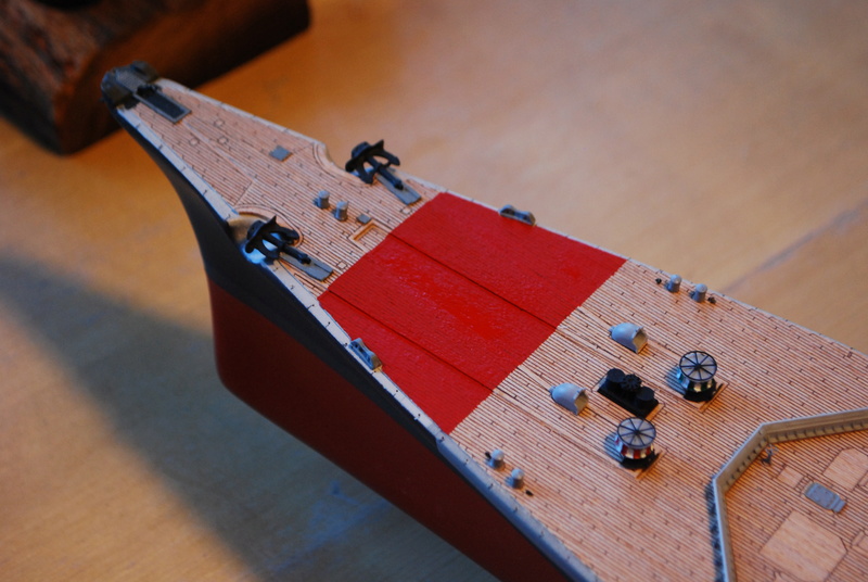

So ihr eifrigen Bismarckbauer,
bei mir ging es auch weiter. Ich habe in der letzten Zeit auf´s tempo gedrückt. Mittlerweile habe ich beinahe die Ausgabe 138 fertig bearbeitet. Es fehlen noch einige Details. Hier meine Fortschritte auf dem Deck:
Die Oberlichter wurden auch gebaut, bemalt und montiert:

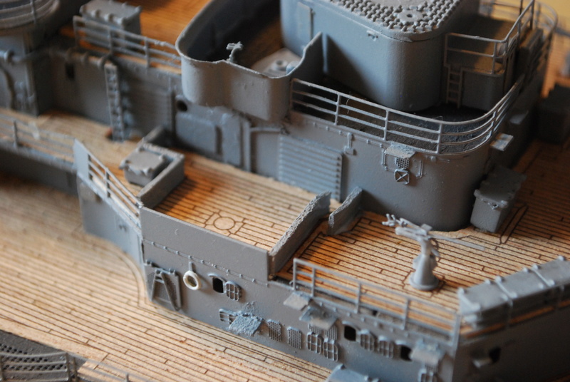

Die Splitterschutzwände haben mich Nerven gekostet. leider lag der Ausgabe nicht die Holzleiste bei und auch bei den restlichen Heften konnte ich sie nicht finden. Habe dann mit einer Lindenholzleiste der Victory rumexperimentiert. Obwohl ich eigentlich geübt im Plankenbiegen bin, hat es diesmal weniger gut hingehauen. Trotzdem kann ich mit dem Ergebnis leben:
Schneiden:
In heißem Wasser ziehen lassen:
Biegen:
Anpassen und Montieren:
Bemalen und Befestigen:

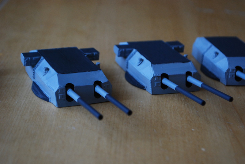

Außerdem haben die Geschütztürme den Endanstrich erhalten. Ich weiß, ebenfalls nicht perfekt. Wird aber auch kein Museumsmodell:

Aber die Splitterschutzwände solltest Du an der Oberkante nochmal mit eine kleinen Feile bearbeiten. Da haben sich die Holzfasern aufgestellt.

vielen Dank!!! Die Splitterschutzwände muss ich echt noch schleifen. Manches fällt erst in Nahaufnahme so richtig ins Auge

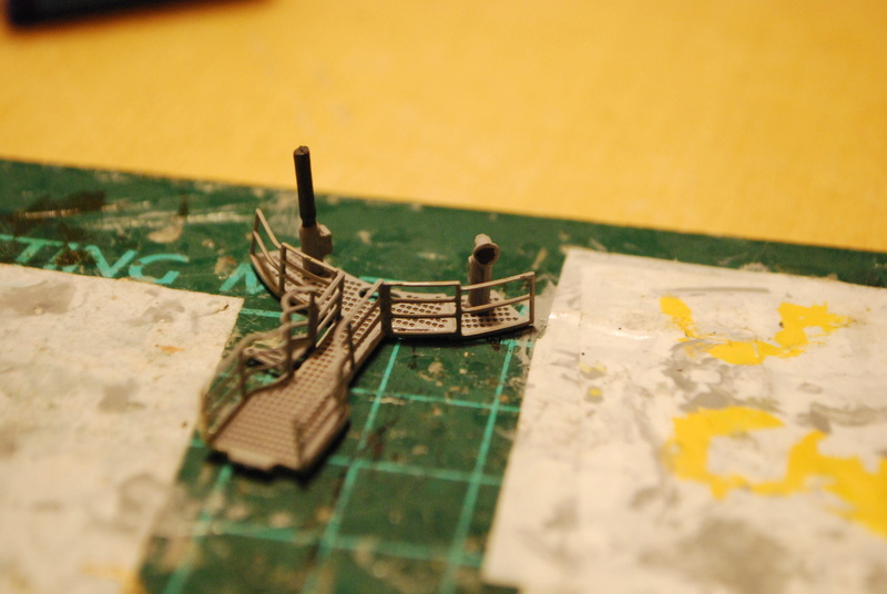

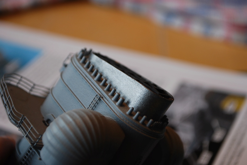

Nun zu meinen Fortschritten. Zunächst wurden Lüfter gebaut und angebracht:
Die Bordglocke darf natürlich auch nicht fehlen:
Endlich wurden auch die Katapulte für die Arados montiert:
Den heutigen Sonnenschein habe ich mal ausgenutzt, um einige Detailaufnahmen zu machen. Dabei habe ich auch schonmal die beiden dicken Geschütztürme draufgesetzt:

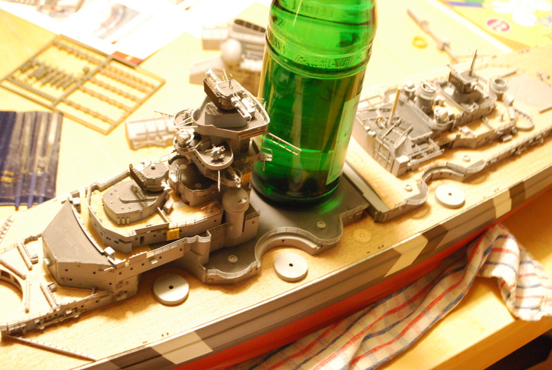

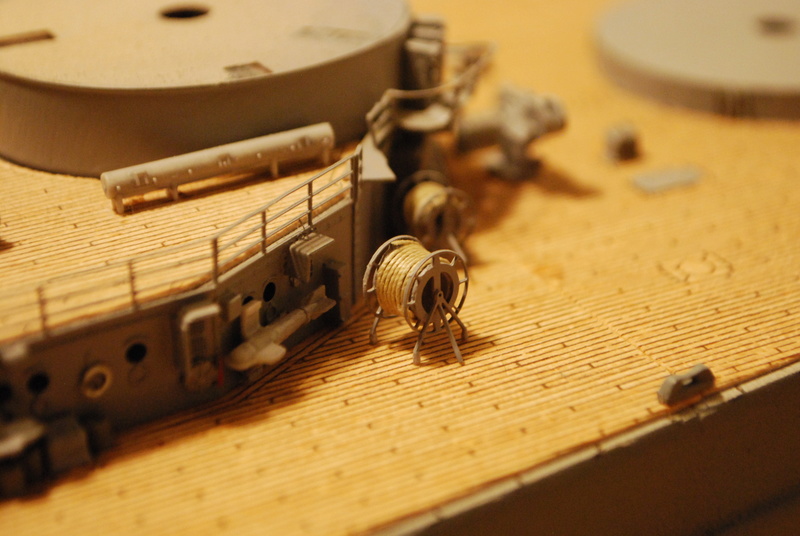

Außerdem wurden die Aufbauten mit dem Deck verklebt. Hierbei greife ich gerne auf unkonventionelle Methoden zurück

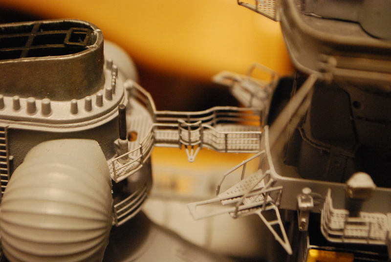

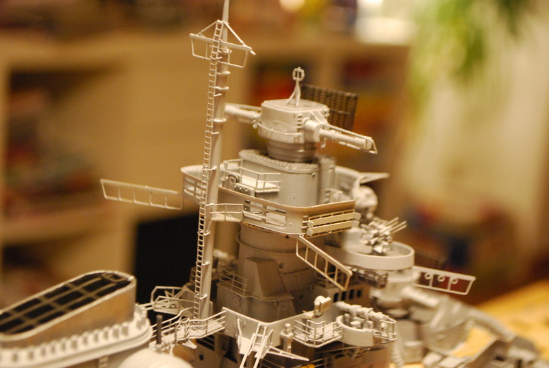

Nun ging es wirklich an die Abschlussdetailierung:
Dem Schornstein habe ich einen Metalllook verpasst (er wird ja schließlich heiß):
Auch die Barbetten wurden fest installiert und mit den weiteren Details versehen:
Der Schornstein wurde ebenfalls komplettiert und dann endmontiert:

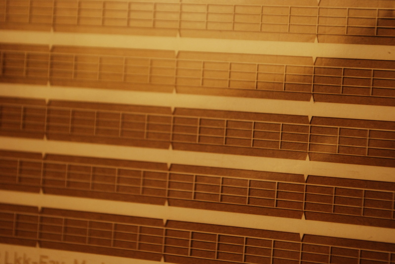

Wenn es soweit ist, dann zeig auch mal die bestellten Ätzteile. Sind die eventuell von Trumpeter?

@Michael: Nein, die Ätzteile sind nicht von Trumpeter. Ich habe bei meiner Suche folgende lasergeschnittene Reling in 1:200 gefunden. Da gibt es auch noch andere zur Auswahl:
Sobald die Teile da sind, werde ich sie zeigen. Bin gespannt, wie es mit dem Einbau klappt.

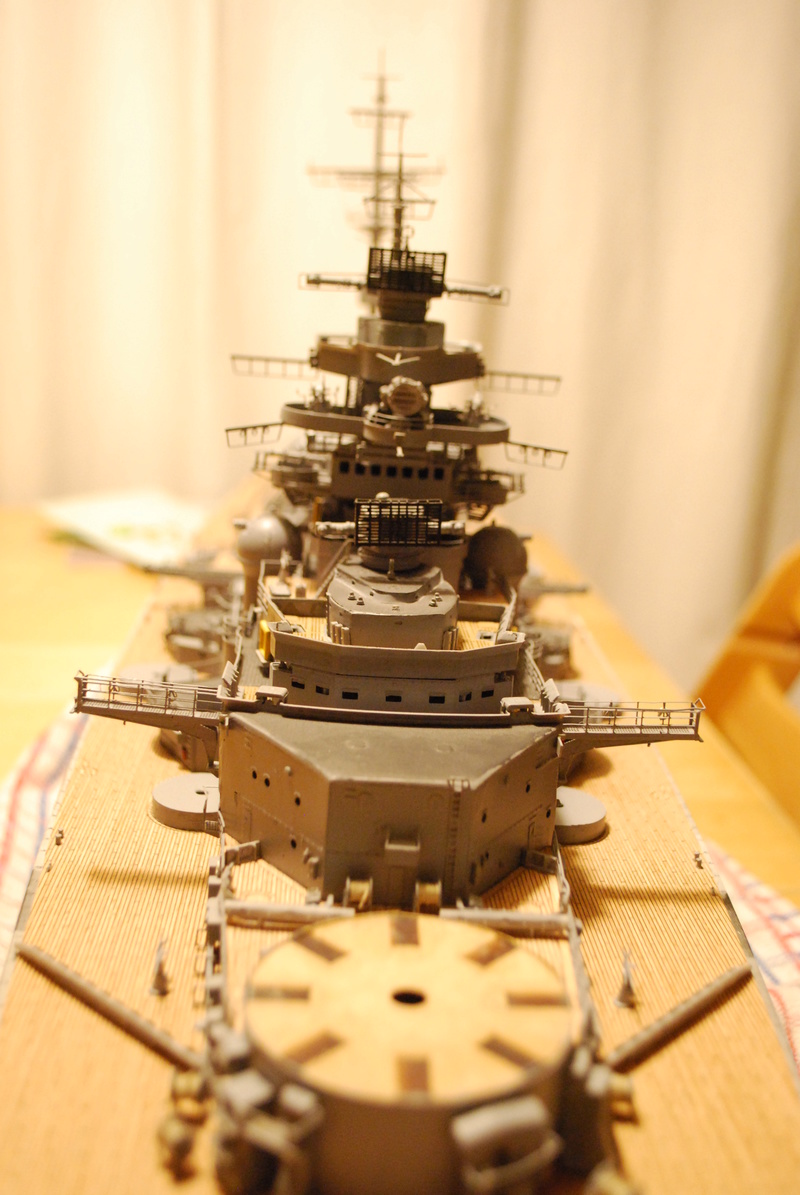

So,
es ging mal wieder weiter beim Bau der Bismarck. Yippie!!!!!!!!!!!!!!!!!!!!!
Ich bin endlich bei Ausgabe 140 angekommen.
Im Folgenden zeige ich euch nun die kleinen aber feinen Baufortschritte. Es galt, die ganzen Kleinteile zu befestigen. Darüberhinaus wurden Niedergänge, Fallreeps, die kleinen Flaks, die Trommeln, Scheinwerfer, der kurze Antennenmast, die Brückennocks etc. installiert. Nun stehe ich kurz vorm Takeln.

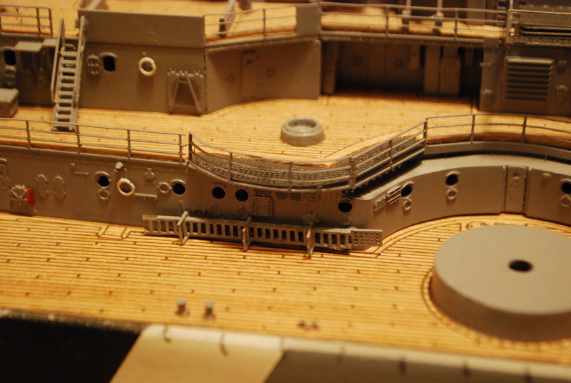

Mittlerweile ist auch die bestellte Reling eingetroffen:

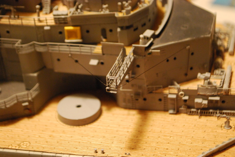

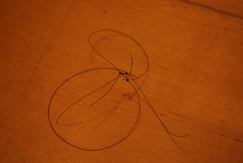

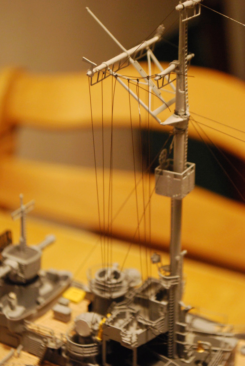

Weitere Fortschritte. Die Ankerketten. Sie wurden mit dünnem Schmuckdraht befestigt und festgeklebt:

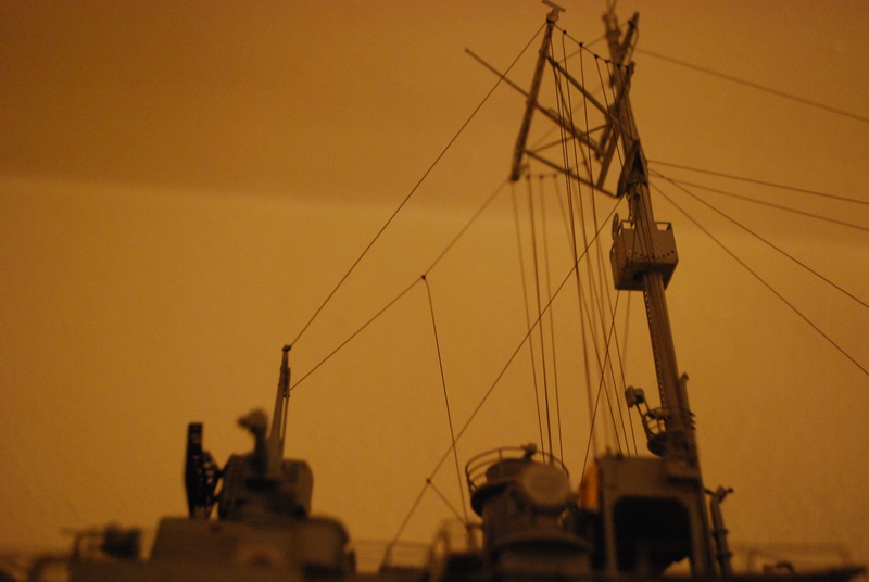

Die erste Takelage wurde angebracht:
So. Nun geht das Takeln weiter. Bis bald und AHOI

Die Takelage schreitet schneller voran, als gedacht. Dank des Nylonfadens geht es eigentlich relativ einfach, weil er wesentlich steifer ist, als gewöhnliches Takelgarn.
Ich habe mal einige Makroaufnahmen gemacht, damit man die Takellageschritte besser nachvollziehen kann.
Hier übrigens meine Vorgehensweise. Ich habe bei den 5 Strängen erst alle Knoten befestigt und die Seile abgelängt, bevor ich sie anschließend unten verknotet habe. Sämtliche Knoten wurden außerdem mit einem Tropfen Sekundenkleber gesichert.
Hier nochmal die Seitenansicht:
Nun geht es in den Endspurt. Bis bald.
AHOI

Bei mir ging es mal wieder weiter.
Diesmal wurde die Takelage fast fertiggestellt. Es fehlen nur noch drei kleine Arbeitsschritte. Aber seht selbst.
Nun zu meiner Vorgehensweise bei der Fertigung der Antennen:
1. Schritt: Sämtliche Fäden ablängen und an einer Antennenbefestigung verknoten. Die Knoten mit Sekundenkleber benetzen, trocknen lassen und dann die überstehenden Reste abschneiden:
2. Schritt: Die gegenüberliegende Antennenhalterung anknoten. Die evtl. mit Farbe verstopften Löcher mit einer Nadel erweitern. Nun die Enden der bereits an der anderen Halterung befestigten Schnüre festknoten. Fertig.
Und so sehen dann die montierten Antennen am Schiff aus:
Noch ein Hinweis. Bei mir ist es zu spät. Wer die Ausleger (erstes Foto in diesem Bericht, an dem die drei Schnüre befestigt sind) montiert, an denen später verdammt viel Takelage angebracht wird, der sollte diese wesentlich fester mit den Plattformen verbinden, als in der Bauanleitung beschrieben. Mir ist immer derselbe Ausleger backbord mehrmals abgebrochen. Die Takelage sitzt dann nicht mehr perfekt und sieht auch nicht so dolle gespannt aus, wie es eigentlich sein sollte.
Nun geht es tatsächlich in den Endspurt. Kräne komplettieren, Schiffsschrauben anbringen und alle Kanonen, Flugzeuge und Beiboote an Bord hieven....
AHOI
