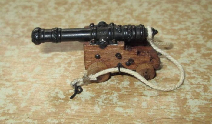

@Hallo Michael sollst Du haben hier das versprochene Arbeitsbild.
Die Taue sind nun trocken der Tee hat nicht viel gebracht.
Die Ringösen habe ich gestern Abend angefertigt.
Hier das erste Brooktau. Vieleicht sollte ich es doch noch mehr durch Bienenwachs ziehen.
Gruß Horst   Winker 3

Hallo Horst,
wie immer eine Klassearbeit. Die Kanone sieht super aus und ist dir gut gelungen. 2 Daumen

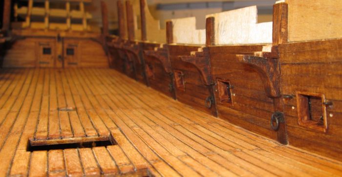

Beitrag von Der Bastler am Sa 22 März 2014, 22:03
Hallo Modellbauer,   Winker 2
Oli ich danke Dir.   Freundschaft
Naja viel habe ich nicht gemacht.
Die Heckwand sowie Deckbalken und das Balkenknie habe ich fest eingeleimt.
Die Scheerstöcke sind fertig genutet. Sie können jetzt mit den Deckbalken verleimt werden. Die Rippen werden später eingebaut. Auch die Ösen für die Blöcke der Kanonen sind eingeklebt.
Hier habe ich mal ein Kanonentakel probehalber hergestellt. Ich habe beide Blöcke mit einem Haken versehen so kann ich den Takel einfach in die Ösen einhängen....... dachte ich. Ob es so klappt weiss ich nicht da muss ich erst auf die richtige größe Blöcke warten. Die Blöcke sind zu groß (5mm) die hatte ich noch von der GoFo.

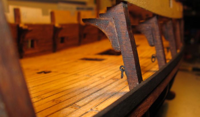

Re: Black Pearl von Horst und Marcus - Teil 2
Beitrag von John-H. am Sa 22 März 2014, 23:29
Was soll man da noch sagen Horst,
die Perspektive aus der du die Bilder machst ist wirklich Klasse,
auf dem zweiten Bild kommt man sich vor als wenn man auf einem echten liegt und nach Achtern schaut! Bravo
Beitrag von Der Bastler am So 23 März 2014, 13:31
Hallo John,   Winker 2
Ich danke Dir    Freundschaft     aber dieser Efekt war nicht geplant.
Ich habe meine kleine Kamera einfach mal direckt aufs Deck gestellt.

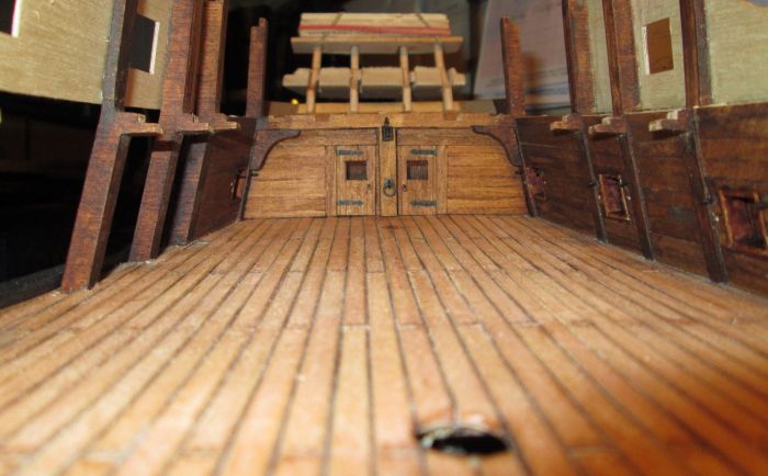

Beitrag von Der Bastler am Mo 24 März 2014, 22:17
@     Winker Hello   Bernd hab vielen Dank.   Freundschaft
Wie angekündigt habe ich die extra Ringösen auf beiden Seiten an den Spanten angebracht.
Dann habe ich hier mal ein Foto von der Bugwand.
So soll der Bugniedergang vom Oberdeck zum Kanonendeck mal aussehen. Mann sieht das überall genug Platz ist.
Gruß Horst   Winker 3

Beitrag von Der Bastler am Mo 31 März 2014, 17:10
@ John und Bianca entschuldigt die verspätete Antwort.   Embarassed
Ich danke Euch beiden und freue mich über Euer Lob.   Freundschaft    Freundschaft
Nach ein paar Tagen faulenzen habe ich auch mal wieder weiter gemacht. Aber bei dem schönen Wetter habe ich nicht viel geschaft.  Ich habe das Balkengerüst fürs Hauptdeck verleimt. An den schnittstellen der Balken habe ich zusätzlich einen Holzdübel zur Verstärkung eingebaut erkennbar an den kleinen Punkten. (siehe rote Pfeile)
Als nächstes werden die Rippen eingebaut. Das sind die dünneren Balken auf denen die Planken verlegt werden.
Damit ich weiter flexiebel bin ist das balkengerüst noch nicht eingeklebt und kann noch jederzeit aus dem Rumpf entfernt werden.
Ein paar Rippen sind auch schon drinn. Der Abstand zwischen den Rippen beträgt ca. 10 mm. Das entspricht real einen Abstand von 60 cm und das ist OK.
Gruß Horst   Winker 3
Beitrag von Der Bastler am Mo 31 März 2014, 17:43
Freundschaft   Danke John   Freundschaft
Da hast Du Recht so kann ich am Gerüst und am Deck gleichzeitig arbeiten.  Cool
Ja im Moment überlege ich jedesmal 2 mal bevor ich irgend etwas verleime.
Ich muß ja auch noch alle Laternen; Ösen und Ringe an die Stützpfosten anbringen.
Auch die Beschläge für das Pfortenreep müßen ja auch noch überall angebracht werden.
Und natürlich auch noch alle Kanonen takel.
Erst ganz zun Schluß wird dann auch das Balkengerüst fest verleimt. Aber bis dahin ist noch viel Zeit.

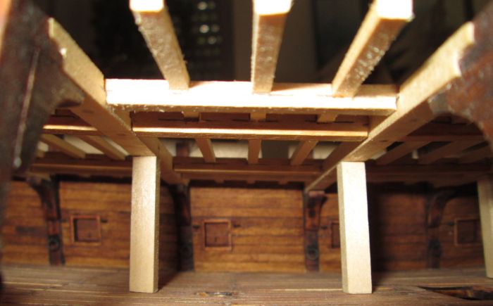

Beitrag von Der Bastler am Mo 31 März 2014, 22:54
@ Herbert vielen Dank.   Freundschaft
Damit mann nicht von unten in die hole Bordwand schauen kann wenn mann sich das Kanonendeck anschaut, habe ich diese Leisten eingeklebt.
Diese schließen die Bordwand nach unten ab und verhindern einen Einblick von unten. (rote Pfeile)
Und so sieht das dann von unten aus.
Gruß Horst   Winker 3
Beitrag von Der Bastler am Fr 04 Apr 2014, 12:02
@ Johannes und Heiko vielen Dank.     Freundschaft    Ihr könnt gerne alles übernehmen.   Foreenmusketier
Ich habe da kein Patent drauf.   sunny
Ich habe nun alle Rippen eingebaut  und auch fest verleimt.
Als nächstes werde ich die Ausschnitte für die Masten; Niedergänge und Ladeluken einarbeiten.
So sieht es dann von unten aus.
Hier die Ansicht mal von oben.
Das ganze Balkengerüst kann ich aber immer noch entfernen.
Gruß Horst   Winker 3
