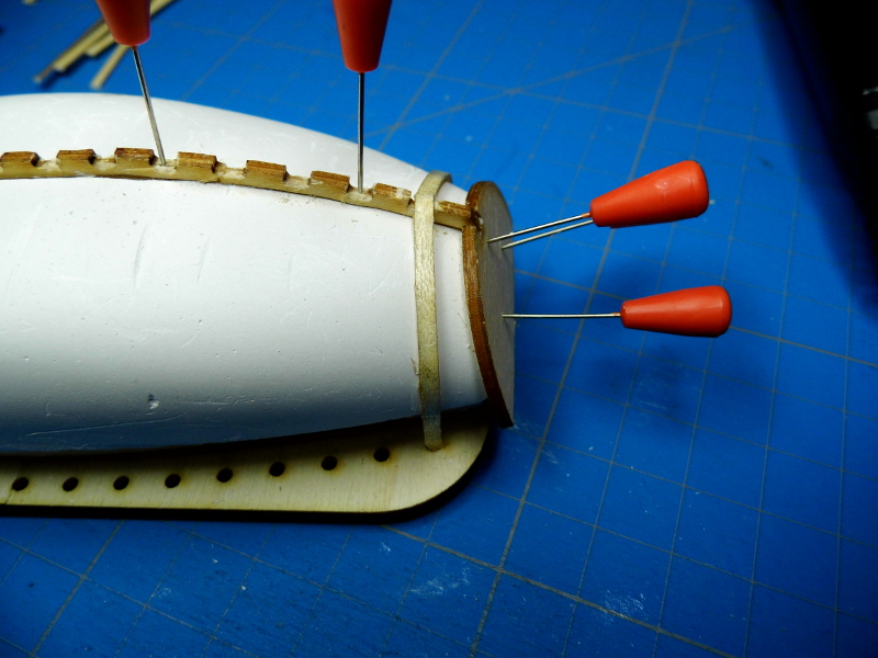

Ich fange vorne an:
Nr.1 (Heckspiegel) mit Nadeln feststecken...dann Nr.2 (Kielteil) im Bereich des Buges etwas anspitzen(sonst passt es nämlich nicht in die Führung), in die vorgesehene Führung stecken, und mit Nadeln am Kiel und am Heckspiegel befestigen...nichts Aufregendes, aber bereits hier sollte alles schön gerade sein, sonst wird das nix...

Arbeitsboot von 1920 Empty Re: Arbeitsboot von 1920
Beitrag von schwabenuwe Mo 14 Apr 2014, 00:30
Da werde ich mal interessiert zuschauen  Very Happy  Mit diesem Bausatz hab ich auch schon geliebäugelt - mit irgendwas muß man ja mal anfangen zu üben wenn man ein Schiff bauen will. So sehe ich wenigstens, was mich erwartet  Pfeffer
schwabenuwe
schwabenuwe
Beitrag von JesusBelzheim Mo 14 Apr 2014, 03:04
Da setze Ich mich auch gerne dazu Volkmar  Very Happy
Volkmar schrieb:aber bereits hier sollte alles schön gerade sein, sonst wird das nix...
 2 Daumen  ein Fehler am Anfang wird dir später immer wieder Schwierigkeiten machen
Ich rede aus Erfahrung, leider   Embarassed
Ich Wünsche schon mal viel Erfolg  Cool

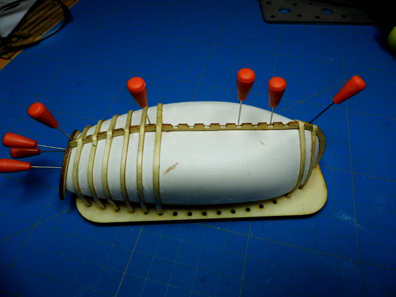

Beitrag von Cpt. Tom Fr 18 Apr 2014, 01:31
Sag mal Volkmar, die zwei Spanten am Bug haben komische Wölbungen oder liegt das an der Aufnahme???
Beitrag von Volkmar Fr 18 Apr 2014, 09:02
Hallo Tom,
danke fürs genaue Hinschauen, zumindest der zweite Spant kommt mir auch verbogen vor, zudem habe ich gesehen, dass er gerissen ist, den nehme ich mir noch einmal vor...
Beitrag von Cpt. Tom Fr 18 Apr 2014, 10:03
Frohe Ostern Volkmar,
die Spanten am Bug sind ein wenig schwierig, sie müssen am Kiel gerade anliegen und müssen in sich verdreht werden damit sie an dem Gipsteil plan aufliegen. Das ist für die Beplankung wichtig, ansonsten zauberst Du Dir Dellen und Beulen rein Very HappyVery HappyVery Happy Mir gefällt Dein Böötchen unheimlich gut und ich freue mich auf weitere Bilder.....!! Viel Spaß noch beim weiterbauen.
Beitrag von Volkmar Fr 18 Apr 2014, 10:45
Hallo Tom,
auch Dir Frohe Ostern!
Ich habe für den zweiten Spant ein Stück genommen, dass ich im Heckbereich zu kurz abgeschnitten hatte.  Klopfkopf
Dieses war natürlich bereits "anders herum" geformt, und daher ging beim Verdrehen die Struktur kaputt - das musste eigentlich auch schiefgehen...
Zum Glück aber gibt es ein wenig "Reservematerial", so dass es mir leisten kann, einen Spant zu verwerfen...
Ich will ja erste Erfahrungen sammeln, und das ist auch wieder eine...

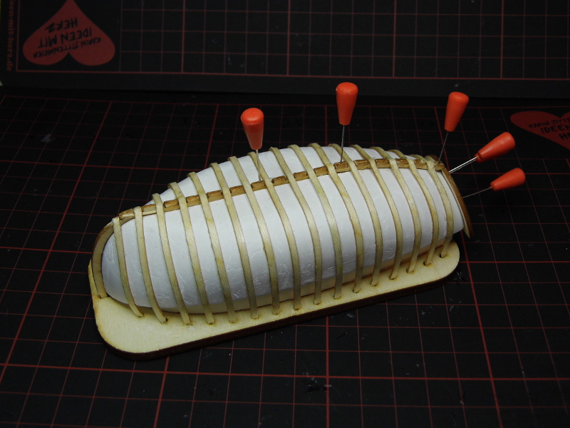

Beitrag von Volkmar Fr 18 Apr 2014, 18:15
Heute habe ich Zeit: Die beiden letzten Kinder, die hier immer noch herumhängen, sind in New York shoppen...bis Montag allein mit meiner Kassenwartin (ich bin 2.Vorsitzender...)...
Da ist Zeit zum Bauen !
So konnte ich immerhin die Spanten fertigstellen...
Arbeitsboot von 1920 A20_0210
Ich habe nun auch den zweiten Spant am Bug ausgetauscht...
Arbeitsboot von 1920 A20_0211
Da war schon extrem zu biegen, aber die angefeuchteten Spanten haben es diesmal ohne Bruch ausgehalten...
Arbeitsboot von 1920 A20_0212
das Ganze darf nun über Nacht in Ruhe trocknen:
Arbeitsboot von 1920 A20_0213
