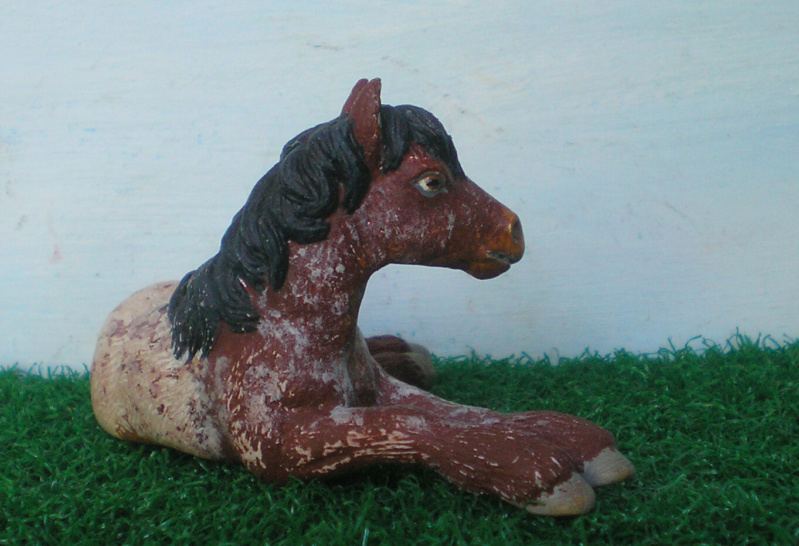

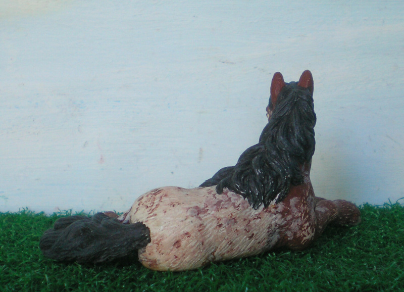

Das Fell des Fohlens begann ich in der Maulregion mit hellem Rotbraun (REVELL Email Color Matt 85) und ging dann nass-in-nass zu dunklem (REVELL Email Color Matt 37) über. Nach der Trocknungspause ging es mit Elfenbein (REVELL Email Color SM 301) für die hellen Fellbereiche weiter. Nur für die Blesse auf der Stirn nahm ich Weiß (REVELL Email Color Matt 5). Erst nach erneuter Pause erhielten die hellen Bereiche Tupfer mit dem dunklen Rot-braun.
Zum Ende der Grundbemalung bemalte ich die Mähne und den Schweif noch mit Schwarz (REVELL Email Color Matt 6). Nach einer Pause ritzte ich möglichst feine Wachstumslamellen in die Hufe. Die Lasur mit schwarzer Dispersionsfarbe erfolgte wohl etwas zu früh, denn beim Festhalten des Tieres wurde etwas Schwarz bei Mähne und Schweif abgegriffen.
Da ich eh die schwarzen Haare etwas lebendiger gestalten wollte, störten mich die Farbfehler nach der Lasur nicht. Ich granierte die Haare nämlich noch mit ganz dunklem Grau (REVELL Email Color Matt 69). Diesmal wartete ich ausreichend lange – also gut zwei Tage – bevor ich die Farben mit mattem Klarlackspray fixierte und nach erneutem Tag Pause die Augen mit Tupfer von glänzendem Klarlack betonte.

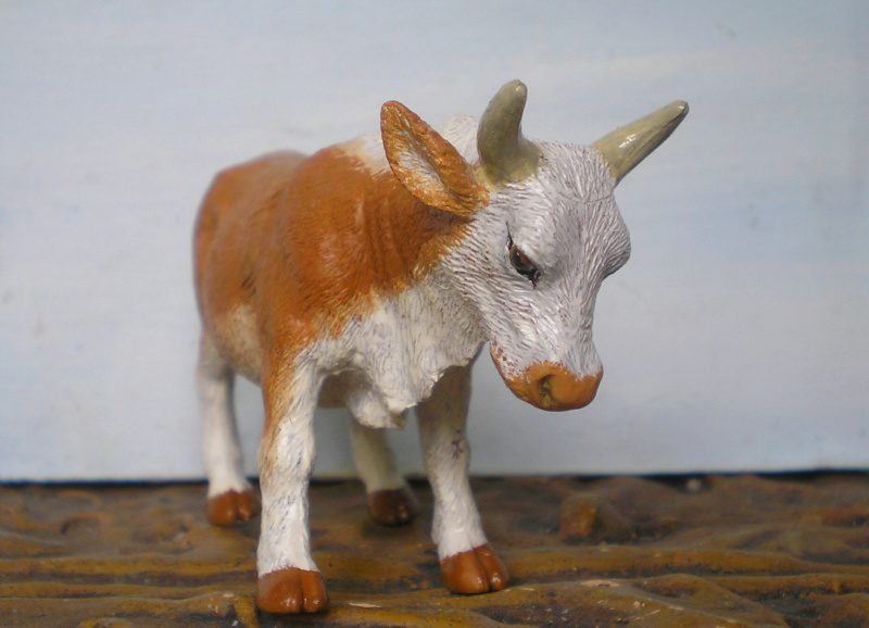

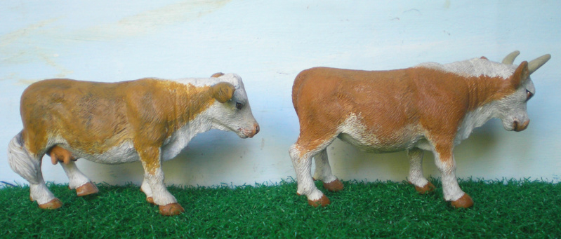

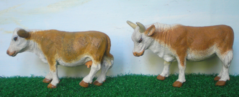

Der Hinterleib der Hereford-Rinder war dann schnell nass-in-nass bemalt und die Hufe bekamen auch gleich ihren Anstrich mit glänzendem Braun (REVELL Email Color 80). Bei den Hörnern begann ich mit Beige (REVELL Email Color SM 314) und ging dann nass-in-nass von der Spitze her mit ganz wenig Dunkelgrau (REVELL Email Color SM 378) drüber.
Die Lasur mit schwarzer Dispersionsfarbe erfolgte wie bei den anderen Tieren dieses Bemalungsdurchgangs [siehe oben] erst nach dem Einritzen der Hufe.
Mit den Fellstrukturen war ich insgesamt recht zufrieden. Nur die mittleren Bereiche von Hals und Bauch und die Schwanzquasten wurden bei beiden Tieren noch leicht mit Weiß (REVELL Email Color Matt 5) graniert. Das Fixieren mit mattem Klarlackspray und das Betonen der Augen mit einem Tupfer von glänzendem Klarlack beendeten wieder die Bemalung.
Die beiden neuen Hereford-Rinder gefielen mir so gut, dass ich sie neben den PLAYMOBIL-Longhorns auf dem mittleren Bord in die Fuhrwerks-Vitrine im Wohnzimmer stellte, obwohl dort der Platz immer stärker eingeschränkt wurde.

sind gut geworden deine Rinder! Und das leidige Platzproblem ist leider für alle Sammler nicht einfach zu lösen.

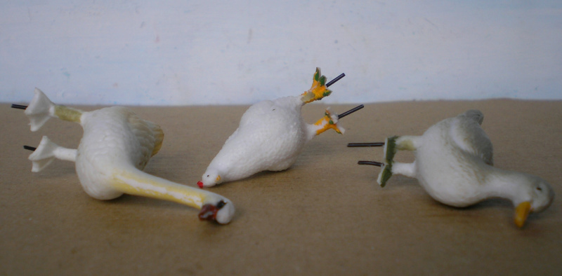

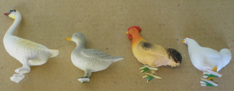

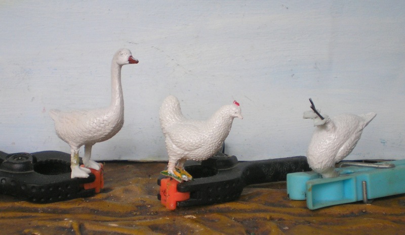

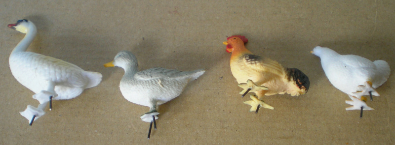

Auch Schwan, Hahn, Henne und Ente von SMYK gehören zur Figurengröße 9 cm. Wie beim Truthahn begann die Bearbeitung des Geflügels mit dem Wegschneiden der störenden Sockelbereiche. Beim Schwan war die Bodenplatte ziemlich verbogen und ich war gespannt, ob der Vogel auf dem Fußrest noch eine ebene Standfläche bietet.
Mit dem Abschluss der Bemalungen an Ziege bis Hase entfernte ich Ende Juli bei den Vögeln die Sockel und setzte Drahtstifte in jedes Bein. Das Schwierigste war wie beim Truthahn das Herausschnitzen der richtigen Stärke der Füße. Aber auch das Entgraten war nicht immer einfach.

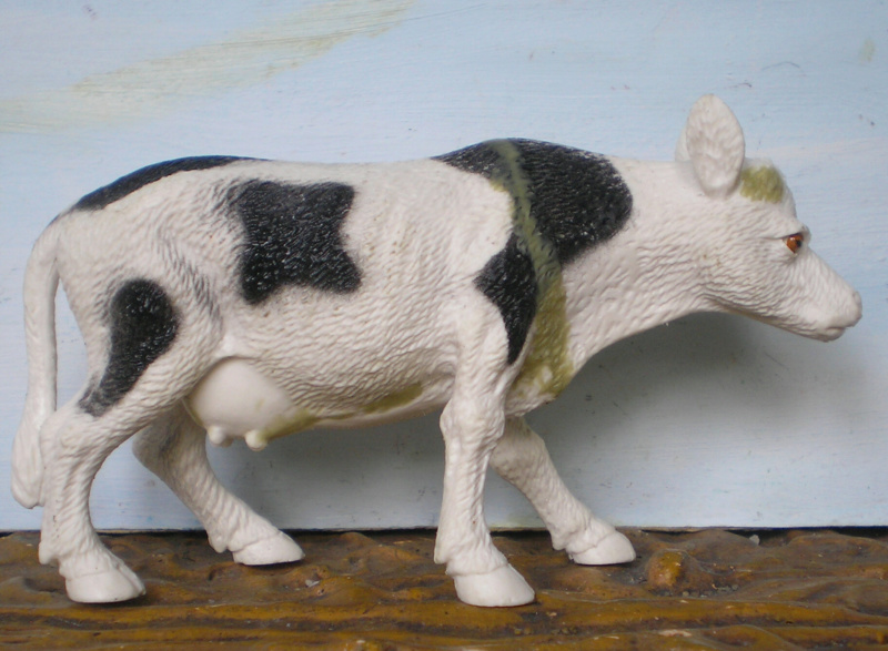

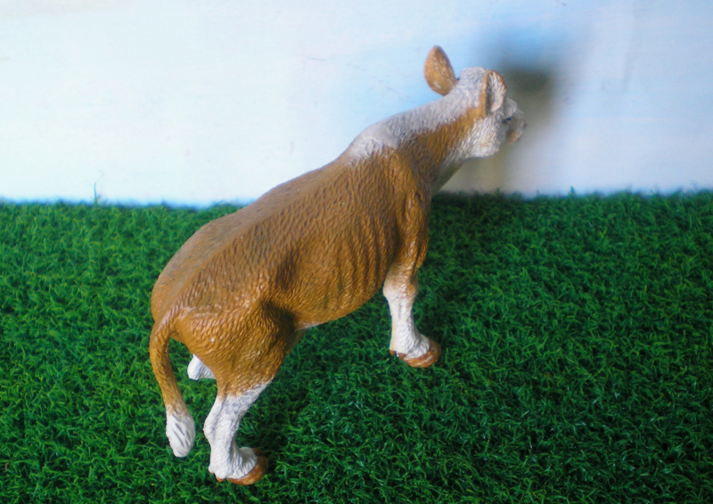

Zusammen mit der BULLYLAND-Bäuerin mit Katze auf dem Arm lagen in einem größeren Korb beim Euro-Shop auch Tiere Made in China von TOI-TOYS aus Eindhoven (Niederlande). Einige Pferde in 9 cm legte ich beiseite, aber die Kuh Nr. 379015C sollte nun umgebaut werden, um auch zu 9 cm ein Hereford-Rind zu haben. Zuerst entfernte ich Ende Juli 2018 mit scharfem Bastelmesser die Hörner und einige Gussgrate. Die Hörner können später einmal als Grundlage für eine Form dienen und wurden deshalb ebenfalls gründlich entgratet.

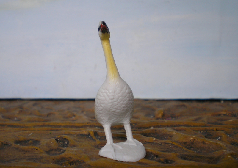

Bei der Suche der Vorbilder im Internet entschied ich mich beim Schwan zum Trompeterschwan und musste daher am Kopf per Messer die Form ändern. Aber noch konnte ich die Bemalung der Vögel nicht beginnen. Die dünnen Beinchen waren teilweise beim Bohren für die Drahtstifte aufgespalten und drei mussten Mitte September beim nächsten Modellierungsschub mit APOXIE korrigiert werden. Wenn es die Konzentrationsfähigkeit zulässt, will ich in der zweiten Jahreshälfte einigermaßen regelmäßig wechseln zwischen modellieren, Bastelarbeiten und bemalen. So können die jeweiligen Teile in Ruhe trocknen bzw. härten, da jeder einzelne „Schub“ zwei oder mehr Tage dauern kann.
Die Korrekturen an den Augen des LINEOL-Priesters führten dazu, dass ich Anfang September bei der Kuh ebenfalls die Augen bemalte, obwohl am Körper noch Überarbeitungen nötig waren. Nicht nur bei den entfernten Hörnern musste nachmodelliert werden, auch einige Gussmarken hatten Rinnen vor allem in der Bauchregion und am Euter erzeugt, die verfüllt wurden. Außerdem gab es ja die Naht um die Schultern herum.

Wie erwähnt begann ich die nächste Bemalungsetappe mit Augenweiß bei vielen menschlichen Figuren und Elfenbein (REVELL Email Color SM 301) bei der Bäuerin mit Katze und der Hereford-Kuh in 9 cm [siehe unten]. Da Augenweiß bei keinem der Vögel vorkommt, nutzte ich Elfenbein schon mal für die Körper von Schwan, Henne und Ente.

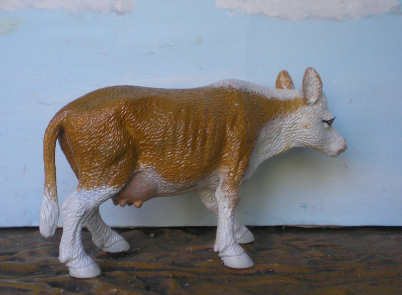

Bei der Bemalung der TOI-TOYS-Kuh ging ich Anfang Oktober im Prinzip genauso vor wie bei den Hereford-Rindern in 7 cm [siehe oben]. Mit mattem Schwarz (REVELL Email Color Matt 6) bemalte ich die Augenlider, die Nasenöffnungen und die Spalten zwischen den Lippen und den Hufen. Mit der Nass-in-Nass-Technik ging es dann weiter. Ich begann mit Acryl-Hautton (CITADEL Layer Bestigor Flesh) für die Maul- und Nasenregion und das Euter, ging über zu Elfenbein (REVELL Email Color SM 301) und beendete diesen Bemalungsdurchgang mit Hellbraun (REVELL Email Color SM 382) etwa in der Rumpfmitte. Am nächsten Tag war dann der Hinterkörper an der Reihe.
Die Hufe bemalte ich Mitte Oktober mit glänzendem Braun (REVELL Email Color 80) zusammen mit der Iris einiger Figuren für Annie und für mich. Dann ritzte ich auch bei diesen Hufen vorsichtig Wachstumslamellen ein, bevor ich das ganze Tier mit Schwarz lasierte.
Der Gesamteindruck gefiel mir so gut, dass ich ohne Granierung gleich zur Fixierung mit mattem Klarlackspray überging. Mit Tupfer aus glänzendem Klarlack betonte ich zum Schluss wieder die Augen.

Die Hereford-Kuh kam dann zu weiteren Figuren in 9 cm aufs Bücherbord im Schlafzimmer. Außerdem beschloss ich, oben ein weiteres Bord mit Pferden, Longhorns und Eseln zu belegen.
Bei der Iris-Bemalung waren die Vögel dann wieder dabei: Für Hahn und Henne nahm ich Gelb (REVELL Email Color 12) und für Schwan und Ente Braun (REVELL Email Color 80). Bis auf den Schwan bekamen die anderen Vögel dann die Bemalung der Schnäbel und der Beine mit jeweils dem gleichen Acryl-Hautton. Für die Ente wählte ich eine eher ins Rosa reichende Farbe (CITADEL Layer Bestigor Flesh), während für Hahn und Henne besser ein etwas dunklerer Farbton (CITADEL Layer Cadian Fleshtone) passte.

Mit glänzendem Schwarz (REVELL Email Color 7) für die Pupillen endete die gemeinsame Bemalung der Vögel.

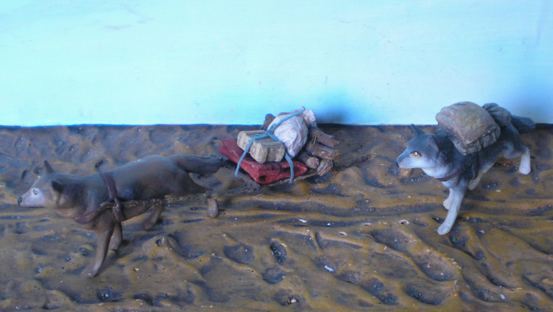

Ein typisches Element im Lager von Prärie-Indianern sind Hunde. Bevor die Spanier Pferde in die Neue Welt brachten, dienten die Hunde vor allem bei den Nomaden als Lasttiere. So besaß jede Familie meist mehrere Hunde. Dabei nahm man oft einen Stangenschlitten als Tragegestell. Solch ein Travois, nur eine Nummer größer, wurde dann auch mit Pferden genutzt. Nur wenige Stämme mästeten Hunde auch als Nahrung. Ein schönes Beispiel in 7 cm fand ich bei IPM Nr. 11393 Trail to Summer Camp (Made in China) aus Hartplastik. Die schöne Gruppe integrierte ich mit anderen Gruppen dieses Herstellers in eine Felsenlandschaft, die seit Ende August 2015 das oberste Bord der Hängevitrine überm Bett im Schlafzimmer einnimmt.
Bei der Gestaltung meines Indianerlagers in 9 cm ab Mitte Juni 2018 rückte auch das Thema Hunde wieder in meinen Focus. Mit COLLECTA Nr. 88672 Australian Cattle Dog fand ich ein zwar ziemlich großes, aber doch einsetzbares Exemplar. Denn obwohl die Rasse Australian Cattle Dog heißt, handelt es sich um eine ursprüngliche Hunderasse Nordamerikas und passt damit bestens ins Lager von Prärie-Indianern. In Nordamerika bezeichnet man solche wolfsähnlichen Hunde als American Indian Dog oder auch als Song Dog. Bei einer Ergänzung auf einem der Borde mit größeren Figuren fiel mein Blick auf den Hund aus COMANSI Nr. C20133 Carreta Oeste, der dem Australien Cattle Dog ähnelt. Bei diesem Planwagen-Set wurden die Maßstäbe kräftig gemischt. Die Pferde sind eher 54 mm, der Planwagen 60, Frau und Mann 70, der Junge 90 mm und der Hund eher 80 mm, passt aber auch als jüngeres Tier zu 9 cm.
https://www.der-lustige-modellbauer.com/t10228p175-western-dioramen-fur-54-90-mm-figuren
Im Zoologischen Museum und im Botanischen Garten der Universität Hamburg gab es vom 24.06. bis 30.09.2018 die gut gemachte Ausstellung Indianer – Verlorene Welten. Am letzten Ausstellungswochenende wurde mit fast 50 Ausstellern ein großes Abschlussfest im Botanischen Garten veranstaltet. Zu meiner Freude traf ich dort einen alten Bekannten. Eckhart Hofmann gestaltet auf der Basis alter Masse-Exemplare neue Figuren und Szenen in 7 cm.
Da er mir wirklich gute Sonderpreise machte, konnte ich mir zwei Lasthunde zum Indianerlager in 7 cm kaufen.
