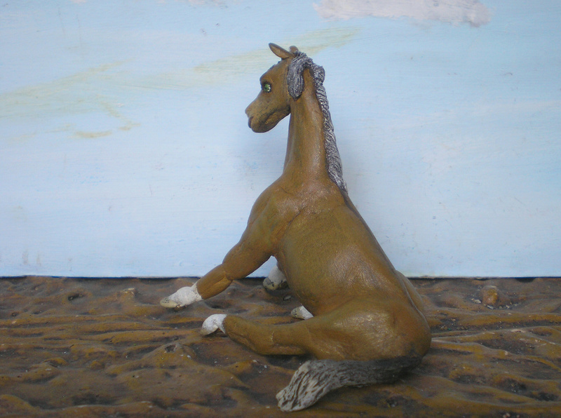

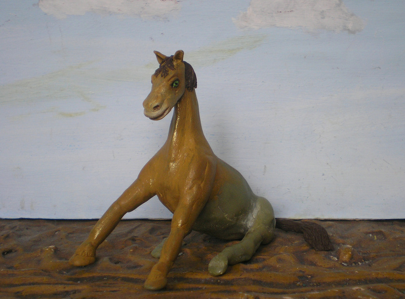

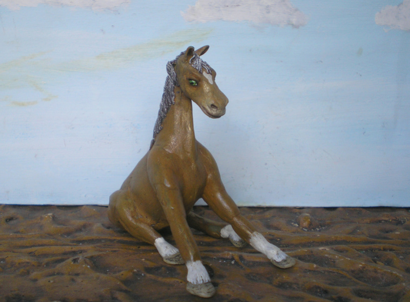

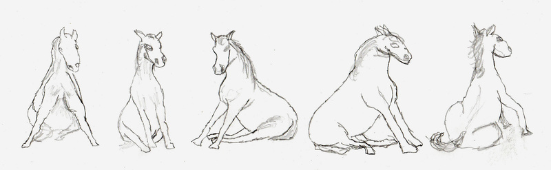

Gold Champagne mit grünen Augen: sitzendes Pferd in eigener Modellierung
Aller Anfang war schwer.
Entwurfs-Skizzen
Drahtgestell
Papierserviette
Das Einritzen der Hufe und die Lasur mit Schwarz gingen auch relativ schnell. Zum Schluss granierte ich noch Teile der Mähne mit Weiß und zeichnete damit auch die Blesse und die Fesseln nach. Die Fixierung mit mattem Klarlackspray und die Tupfer mit glänzendem Klarlack zum Betonen der Augen beendeten die Bearbeitung.
Wie viele Longhorns hat auch dieses Pferd erst mal nur provisorisch seinen Platz in der Vitrine gefunden.

Re: Bemalungen, Umbauten, Modellierungen - neue Tiere für meine Dioramen
das war sehr interessant zu sehen, wie das Pferd entstanden ist. Und es schaut ganz fröhlich und entspannt und ist somit auch selbst mit sich zufrieden.

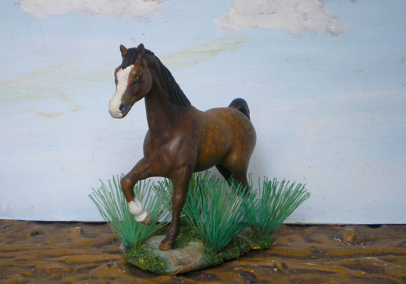

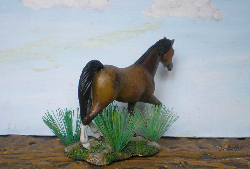

Ich wählte für das "Pokal-Pferd" eine kleinere, kompakte Rasse, das Quarter Horse, in der Fellfärbung Sooty Buckskin mit Äpfelung. Dazu begann ich mit Schwarz für Schweif, Mähne, dem Inneren der Nüstern und der Spalte zwischen Ober- und Unterlippe. Die Augen bekamen eine Umrandung mit Dunkelgrau (REVELL Email Color SM 378). Nass-in-nass bemalte ich die Lippen und die Nüsternränder an den Außenflächen mit Dunkelgrau und ging dann von Grau (REVELL Email Color Matt 47) zu Hellgrau (REVELL Email Color Matt 75) über. Für die meisten restlichen Flächen der beiden Kopfseiten brauchte ich etwas Hellbraun (REVELL Email Color SM 382) und vor allem Braun (REVELL Email Color 80). Auch die Außenseiten der Ohren wurden mit Braun bemalt, während innen ganz dunkles Braun (REVELL Email Color Matt 84) benötigt wurde. Dieses Dunkelbraun nahm ich auch für den Hals, die Brust, die Schultern, die Kuppe und die oberen Bereiche der Oberschenkel. In Anlehnung an das ausgewählte Vorbild beendete ich diesen ersten Durchgang der Körperbemalung mit Weiß für einen Streifen von der Stirn bis zum Kinn und für drei der Fesseln.
Da das Pferd etwas wackelig stand, bastelte ich mir parallel zur Bemalung aus HOBBY CLAY und einigen Spülbürsten-Büscheln eine kleine Bodenplatte für die Vitrine. Dabei steckte ich die Büschel mit den Metallklammern in die noch weiche Modelliermasse. Nach deren Härtung ergänzte ich im Zentrum mit Sekundenkleber jeweils einen halben Büschel, um die Klammern zu verdecken. Auf dem Foto erkennt man diese Auffüllung am letzten Büschel, während die anderen noch auf die Überarbeitung warten.
In die tieferen Geländebereiche klebte ich noch Papageien-Vogelsand als Grasbedeckung. Bei der Bemalung kamen wie gewohnt Dispersionsfarben zum Einsatz. Ich begann mit Hellbraun für die glatten Flächen. Den Vogelsand und die Büschel bemalte ich mit Grün. Nach der Trocknung lasierte ich mit Schwarz. Zum Schluss granierte ich alles Grüne mit Gelb und die Sandflächen mit ein wenig Weiß.
Mit der Umrandung der Augen in ganz hellem Grau (REVELL Email Color SM 371) und der Bemalung von Nüstern und Lippen in Weiß und mit Dunkelgrau (REVELL Email Color SM 378) ging es beim Esel von SMYK weiter. Die Fellbemalung des restlichen Kopfes, vom Hals, den Schultern, der Kuppe, der Oberschenkel und des Schwanzes geschah hauptsächlich mit Dunkelgrau. Mit Grau (REVELL Email Color Matt 47) setzte ich nass-in-nass einige Lichter und mit ganz dunklem Braun (REVELL Email Color Matt 84) bemalte ich gleich im Anschluss die Schwanzquaste, den Aalstrich und die Mähne.

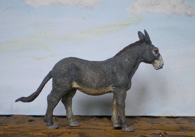

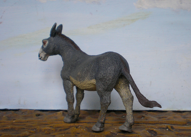

Ja, Annie, wenn ich auch mein Handgelenk immer noch nicht richtig belasten kann, so klappen doch kleinere Basteleien und Bemalungen.
Im zweiten Durchgang bemalte ich beim Esel den Bauch und die Innenflächen der Beine und der Ohren mit Beige (REVELL Email Color SM 314), die Rumpfseiten mit Dunkelgrau, die Außenseiten der Beine und einen Teil der Innenseiten mit Grau und die Hufe mit Hellgrau (REVELL Email Color Matt 75).
Beim restlichen Körper des "Pokal-Pferdes" benutzte ich vor allem das Braun als Grundfarbe und Hellbraun für die Äpfelung. Auch etwas Dunkelbraun wurde nass-in-nass aufgetragen. Die Hufe der Beine mit weißen Fesseln bemalte ich mit Beige (REVELL Email Color SM 314) und den am dunklen Bein mit Braun. Ballen und Mittelstrahl bekamen Grau (REVELL Email Color Matt 47).

Pferd zur Pokalgestaltung: Umbau zu Wildwest
Das Einritzen der Hufe, die Lasur mit Schwarz, das Setzen von Lichtern am Körper durch vorsichtiges Granieren mit helleren Farben, die Fixierung mit mattem Klarlackspray und das Betonen der Augen mit glänzendem Klarlack ist mittlerweile bei mir Standard zum Schluss der Bearbeitung geworden.
Mit dem Pferd darauf macht sich die Bodenplatte richtig gut.
Provisorisch stellte ich es erst mal zu den Planwagen in die Vitrine.
ja, jetzt auf dem Gras und fertig bemalt ist das Pferd sehr schön geworden.

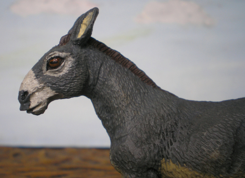

SMYK Value Toys Nr. 71203 Farm Play Set, Esel: leichte Korrektur und eigene Bemalung
Hufe leicht einritzen, mit Schwarz lasieren, Lichter setzen, mit mattem Klarlackspray fixieren – was fehlt noch? Genau: Die Augen mit glänzendem Klarlack betonen.
Apropos Augen: Die Bearbeitung der beiden Nahaufnahmen zeigte mir, dass ich deren Umrandung noch leicht mit Schwarz und Hellgrau korrigieren und danach vorsichtig wieder lasieren musste.
so sieht er besser aus als im Original!
Ist schon seltsam das man manches erst auf einem Foto sieht und nicht vorher mit bloßem Auto. Passiert mir auch oft, aber gut, dass man es dann auch meist noch korrigieren kann.
Annie
Annie
Danke, Annie!
So groß ist die Vergrößerung meiner Lichtlupe leider nicht. Nahaufnahmen sind da oft gruselig, wenn sie Fehler zeigen, die ich mit feinstem Pinsel nicht mehr korrigiert bekomme.

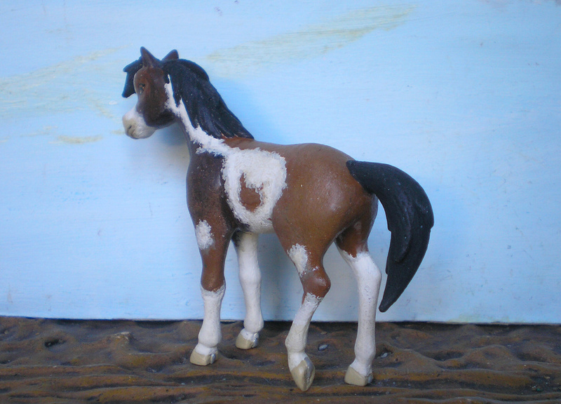

Handgelenk immer noch in der Bandage und seit Sonnabend streikt mein Rücken ziemlich. Es geht also nur sehr langsam voran!
Für den Truthahn von SMYK hatte ich mir schöne Vorbild-Fotos auf meiner Lieblingsseite für amerikanische Tiere, dem Animal Diversity Web des Museum of Zoology der University of Michigan, angesehen. Daraufhin fand ich es am sinnvollsten, den gesamten Vogelkörper bis auf die Beine mit Schwarz zu grundieren.
Parallel gestaltete ich mit HOBBY CLAY einen kleinen, einfachen Sockel für die Vitrine mit glatten Kanten, um ihn eventuell später in eine größere Bodenplatte oder ein Diorama einsetzen zu können. Nach der Härtung klebte ich Papageien-Vogelsand auf und schrägte die Kanten nach unten ab. Dabei wurde der Sockel leider zu klein und damit wackelig. Ich musste noch während der Grundbemalung etwas von der lufthärtenden Modelliermasse anstückeln. Auf die neue Kante kam wieder Vogelsand und dieser wurde auch mit grüner Dispersionsfarbe bemalt. Das Granieren mit gelber und ein wenig weißer Dispersionsfarbe beendete endlich die Sockelgestaltung.

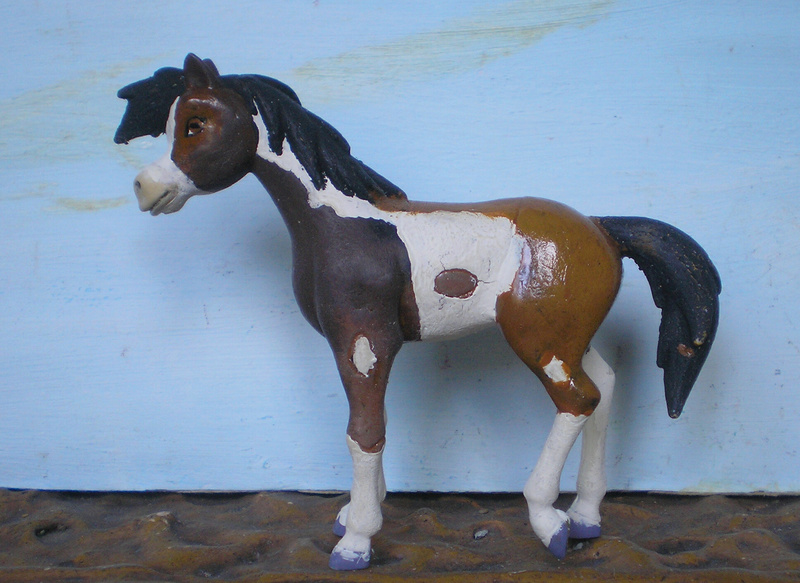

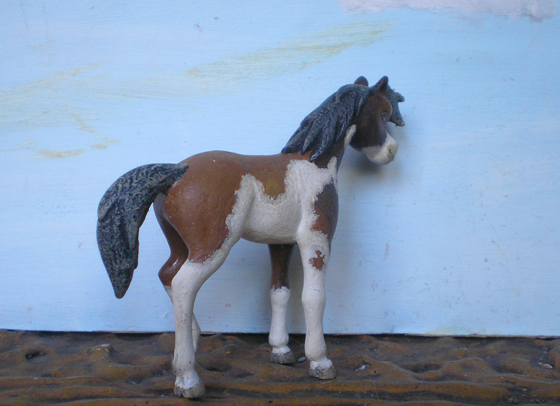

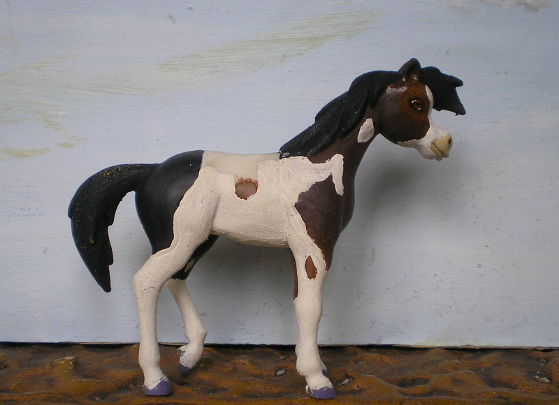

Mähne, Schweif, Lippenspalt und Nüstern-Inneres malte ich beim BULLYLAND-Pony Kleiner Donner als nächstes in Schwarz. Für Lippen und Nüsternrand wählte ich Beige (REVELL Email Color SM 314). Statt Schwarz nahm ich braune Farbtöne für die dunkleren Fellbereiche. Die Grundbemalung begann ich in der Augenregion und auch an den Vorderbeinen mit Braun (REVELL Email Color 80) und wählte für den Bereich dazwischen Dunkelbraun (REVELL Email Color Matt 84), wo-bei ich für die Übergänge die Nass-in-nass-Technik wählte. Weiß blieb weiß. Allerdings veränderte ich die Grenzverläufe. Da ich den fertigen Schweif gut als Haltegriff nutzen konnte, bemalte ich in diesem Durchgang auch schon die weißen Hinterbeine.
Viele Grüße, HW
Falkenauge- Lupenbesitzer
Den Rest des Körpers begann ich wieder mit Braun, ging aber in einigen Bereichen nass-in-nass mit Hellbraun (REVELL Email Color SM 382) drüber.
Leider erzeugten die Spalten der Original-Modellierung zwischen den ursprünglich schwarzen und weißen Fellbereichen ein für mich nicht zufriedenstellendes Gesamtergebnis, obwohl ich dort mit möglichst dicker Farbe bemalt hatte. Also verschloss ich die Rinnen mit ein wenig APOXIE.
Bei der Neubemalung der Ergänzungen und weiterer Bereiche, die durch die nassen Finger mit Modelliermasse grau geworden waren, bekamen am nächsten Tag die braunen Ränder noch eine schmale Übergangszone aus ganz hellem Grau (REVELL Email Color SM 371) und unregelmäßigere Kanten. Jetzt fehlten nur noch die Hufe. Dafür wählte ich Beige und für Ballen und Mittelstrahl Hellgrau (REVELL Email Color Matt 75).
so sieht es echter aus als vorher und ist so auch als Indianerpony zu gebrauchen.
Annie
Annie
Ja, Annie. Deshalb habe ich mir das preiswerte Pony auch doppelt gekauft.

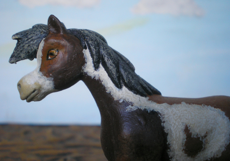

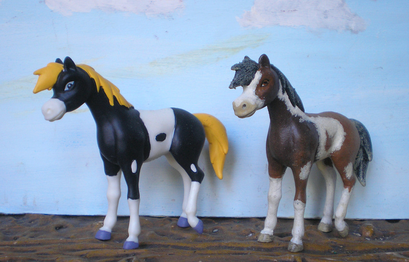

BULLYLAND Nr. 43358 Kleiner Donner (Comic-Figur zu Yakari): kleine Korrekturen und eigene Bemalung
Nach dem Einritzen der Hufe beschränkte ich diesmal die Lasur auf die Hufe und die Ballen, da ich die mühsam gemalten Übergänge zwischen Braun und Weiß nicht verwischen wollte. Mit Beige granierte ich dann noch vorsichtig Mähne und Schweif. Das reine Schwarz war mir nicht „lebendig“ genug. Nun konnte ich mit mattem Klarlackspray fixieren und die Augen mit glänzendem Klarlack betonen: Die Umgestaltung von Kleiner Donner war abgeschlossen.
Den Erfolg meiner Bearbeitung sieht man besonders deutlich am direkten Vergleich zum Original von BULLYLAND.
das Original-Pony sieht unnatürlich aus. Aber das von dir bemalte darf durch die Prärie galoppieren.
