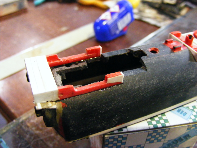

Der wannentender sieth schon viel versprechend aus. Ich bin gespannt wie Du der antriebb machen gehst
Re: 44 1267 mit 2'2'T34-Wanne
lok1414 schrieb: Aus einem Stückchen "Irgendwas" ist jetzt eine richtige Pufferbohle geworden ...
Aus deinen Stückchen "Irgendwas" wird auf wunderbare Weise immer etwas richtig Gutes Wolfgang

auf den Vergleichsbildern erkennt man jetzt sehr gut die Unterschiede. Ist ebenfalls ein eleganter Wannentender geworden. Gefällt mir auch sehr gut. Wird nach der Lackierung und Beschriftung sicherlich ein Schmuckstück.
Viel Spaß weiterhin beim bauen.
