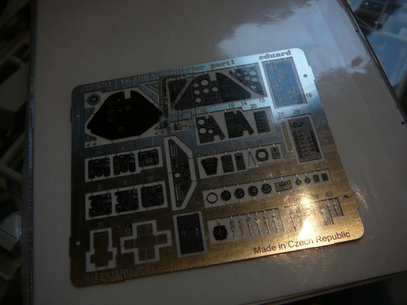

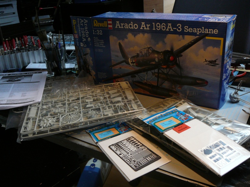

Heute geht mein neues Projekt an den Start, zur Abwechslung mal nicht schwimmend. Dafür aber mit etwas Strom an Bord-lasst euch überraschen.
Der Bausatz selbst ist recht neu von Revell aufgelegt worden. Die Baugruppen an den Gussästen machen einen sehr detaillierten und sauber gegossenen Eindruck.
Zugekauft wurde ein Eduard-PE-Kit für die Inneneinrichtung(2 Platinen) und ein Kit für das Exterieur.
Bildla:
Nicht viel, aber fein...

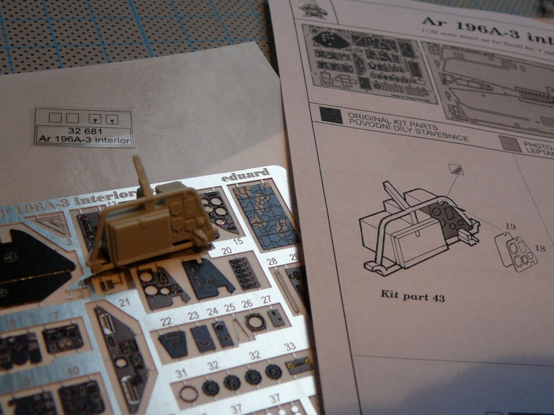

Erster Akt: recht detaiilierte Instrumente für noch detaiilertere Ätzis abschleifen-es git sogar tzransparente Filme als Instrumentenabdeckungfen...

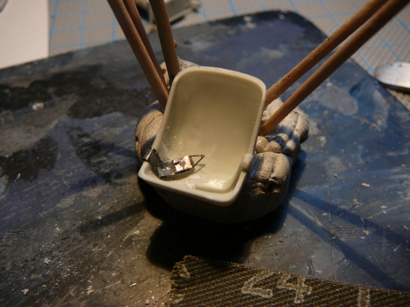

Zweiter Akt: die imho viel zu derben Sitzgurte werden entfernt und durch PE-Reste etwas filigraner nachgestellt...

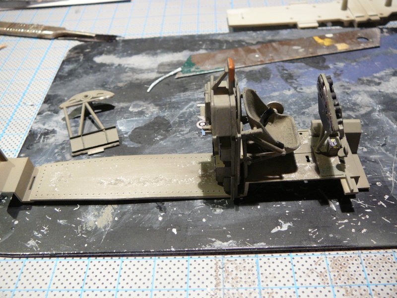

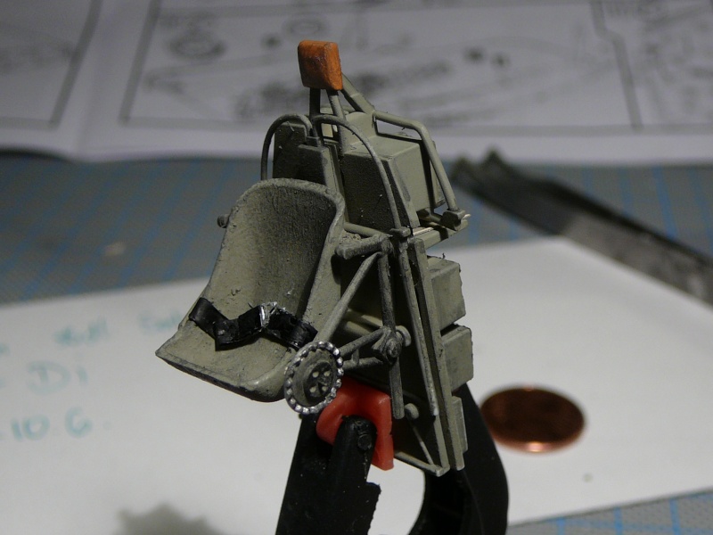

Der Pilotensessel samt Technik- und Navigation für den Kopiloten ist soweit fertig verklebt, lackiert, beätzt, etwas gewashed und gescratcht, sieht recht nett aus-alles so schön gross...

Re: Neues Projekt nach der Bakteria: Revell Arado AR 196 A3 in 1:32
Hallo Stef,
da setze ich mich doch gleich mal dazu, bevor es in der ersten Reihe zu voll wird.

Kurzes Update...
Der Cockpitboden wurde patiniert mit Alufarbe, Zahnpaste und Grau-die Methode nennt sich imho "chipping", weitere Ätzteile folgten.
Als nächstes dann kommt der Gitterrahmen, welchen ich so verbauen weerde, dass man ihn im fertigen Modell von einer Seite aus noch sehen kann-also wird der Rumpf aufgeschnitten werden.

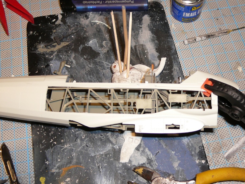

Ein wenig Aufschnitt gefällig?
Heute gings trotz des wunderbaren Wetters auch ein wenig an der Arado weiter-weitere Cockpitelemente kamen hinzu, die ersten Magazine für´s Bord-MG werden montiert und der Rumpf steuerbordseitig bekam seine Öffnung verpasst.
Schliesslich soll man davon später auch noch etwas sehen...
Gute Idee Steff
mit dem Ausschnitt
mit dem Ausschnitt
Ich finde, das ist immer so eine Art modellbauerischer Widerspalt ...
- einerseits möchte man später auch gerne noch die "inneren Werte" sehen können,
- andererseits büßen durch geöffnete Klappen oder gar Schnittdarstellungen die Linien eines Modells ein ...
Ich bewundere aber immer, wenn sich jemand für diesen (extremen?) zweiten Schritt entscheidet ...
Denn dann ist deutlich mehr an Nachdetaillierung als für "normale" Einblicke notwendig,
damit das Ganze glaubhaft und überzeugend wirkt ... Viel Erfolg und Freude dabei, Stef ...
Schönes Projekt.
Bin auf die Umsetzung gespannt.
Finde die Öffnung des Rumpfes gut und bin auf den Einblick gespannt der sich dadurch ergibt.

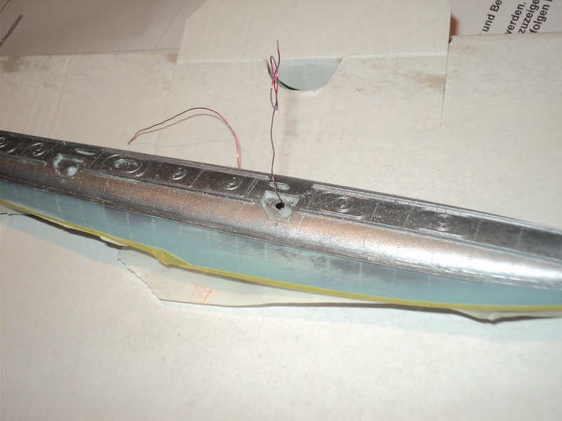

Sooooo, mal den Staub weggeblasen.
Das Badezimmer ist komplett saniert und in ein Wellness-SPA verwandelt, Frau ist glücklich, es wird Herbst. Also ab in die Fliegerwerft...
Die Teile gesichtet, alles noch da. Wunderbar.
Als erstes mache ich mir ein paar Gedanken, wie ich den Strom ohne sichtbare Kabelei in den Motor bekomme.
Morgen dann mehr. Und Bilder, latürnich.

Also habe ich eine der Streben für die Schwimmer mit einem Kanal für die Leitung versehen und entsprechend an Flugzeugrumpf und Schwimmer entsprechende Löcher gesetzt. Der Schwimmer ist vormontiert und mit einem Zugdraht für später versehen. Warum der Schwimmer oben silber ist? Wegen der Alterung; an manchen (vielbenutzten) Stellen soll nach der Endlackierung der ursprüngliche Materialfarbton durchkommen.
