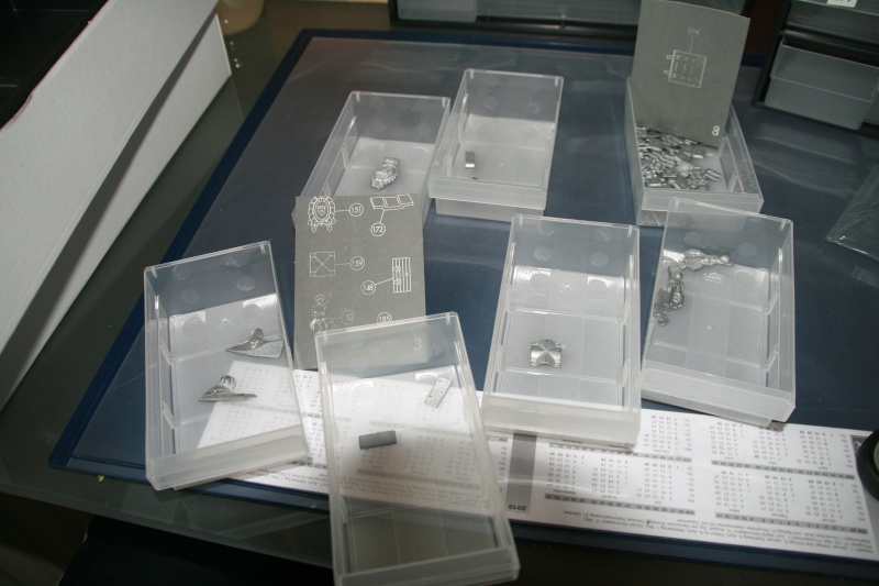

Kleinteile sind in einem Sortierfach in kleinen Beuteln mit nummern versehen. Dieser Sortierkasten ist im Baukasten enthalten.
Ich für meinen Teil hab es gerne aufgeräumt und habe daher einen Setzkasten genommen und alle Teile nach Nummern einzeln sortiert je Fach. So ergaben sich etwa 50 einzelne Fächer für die Kleinteile die vorne mit Nummern versehen wurden. ( Bin zu faul zu suchen)
Da teils 3 Einzelteile pro Tütchen eingepackt sind wurden auch 3 Kästchen dafür bereitgestellt. Teils unter 1 mm sind die Teile wie Kanonenkugeln.

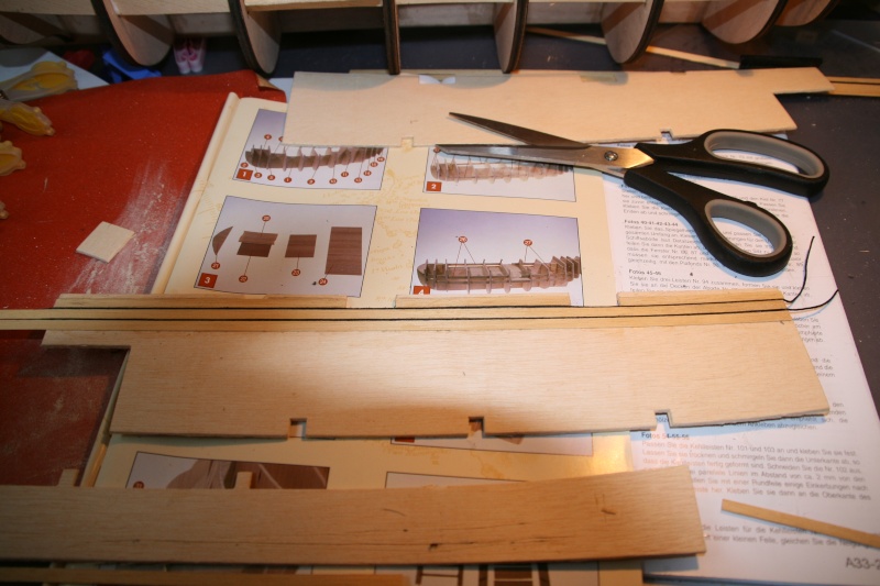

Für die Beklankung wollte ich Fotopaspartue verwenden was ich früher schon zwischen die Planken als Kalfatterung eingeklebt habe. deshalb schnitt ich 1mm breite streifen mit einem cutter zu.
Doch war die Beklankung zu dünn um horizontal sie Streifen einbringen zu können. Also musste eine andere Methode her. Ich hatte früher schon oft Garn und Wolle eingesetzt um Schweissnähte nachzubilden. Also schwarzer Garn her und als Kalfatter dazwischen geklebt. Hält ! sieht auch gut aus, finde ich. Allerdings ist die Querfatterung etwas schwer zu machen.

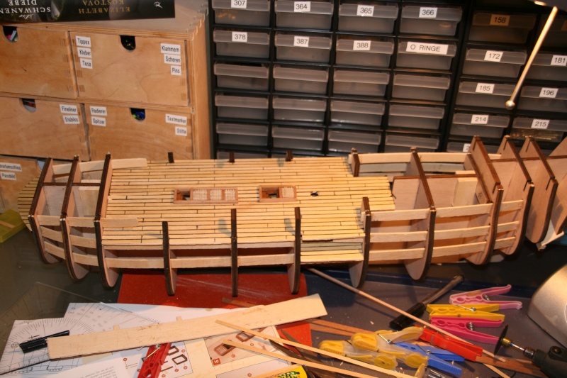

Nun wurden alle Decks so behandelt und fertig gestellt. Am Oberdeck bin ich noch dran da erst die Niedergänge mit Handläufen und Seilen versehen werden müssen.
Im Hintergrund sind die Setzkästen mit dem Fuddelkram zu sehen
Oberdeck! Beginn der Beklankung mit Garn als Kalfatterung.

bis jetzt sieht die Decksbeplankung mit der Kalfaterung hervoorragend aus.
Bin aber gespannt wie lange Deine Werft so Aufgeräumt aussieht.

Mit einem Schreck musste ich nach Zählen der Kanonenkugeln feststellen - es sind zu wenige um alle Positionen damit zu bestücken.
Hier war die alte Modellbaukenntnis gefragt und schnell kam der Gedanke an diese Bleibänder für Gardinen. Früher hatte ich auch schon Feintrimming damit gemacht.
Also zum Bauhaus und ne 5 mtr. Schnur geholt und aufgepiddelt.
Heraus kamen Kugeln in 4mm, eigentlich 1,5 mm zu groß, aber da diese nur beim reinblicken ins Modell gesehen werden, finde ich es nicht so schlimm, wenn der Maßstab nicht 100% passt.
Also mehrere Stunden damit verbracht diese Kugeln aus der vermaledeiten Verpackung zu puddeln.

Nun folgt die Beplankung.
Seitliche Beplankung soweit fertig bis jetzt die Einpassarbeit beginnt.
Beide Seiten jeweils im Wechsel beplankt um kein Verzug zu bekommen.
Bug muß noch freigehalten werden um den Spiet dran zu bauen.
Treppen eingepasst und Sül fertig gestellt, sowie Löcher vorgebohrt für Handlauf.

Klar ist das rohgerüst erst mal "dahingerotzt". Die obere sichtbare Endbeplankung wird natürlich besser und ausserhalb mit sogenannten Steckpins dann vollendet.
Die Vic bekommt aber eine Doppelbeplankung mit diesen Hölzern, so kann in der unterren nicht sichtbaren Beplankung etwas geschludert werden.
Die Endplankung wird mir bestimmt noch den letzten Nerv rauben aber es soll ja SCHÖN werden.
Alleine das biegen der Leisten bringt mich um den Verstand, wer denkt sich sowas aus????
Kann man mit der heutigen Technik nicht flexiblere Leisten herstellen????
Hier hilft nur gut WÄSSERN, mind. 40 min in lauwarmen Wasser.
Dann sind die Planken gut flexibel und biegsam. Mit dem Lötkolben können die dann gut in Form gebogen werden.
Wenn man sich nicht wie ich, gleich an der ersten Leiste die Finger am Lötkolben verbrennt, geht es relativ einfach.
Na ja, wird wohl doch Winter bis die Vic aus dem Trockendock kommt.

Deine Kalfaterung der Decks ist auch viel zu dick, bei der Plankenbreite würde das schwärzen der Leisten mit Edding vollkommen reichen.
Deine Treppenabgänge sind teilweise verzogen, genauso wie das Grätting wo der Abgang eingebaut wird.
Dann zu den Grättings, bist Du Dir sicher das Du die richtige dicke der Leisten ausgesucht hast. Ich finde die für die schmalen Grättinge zu dick.
Das obere Deck wurde ja schon angesprochen, Du wirst Dich noch beim takeln freuen, das wird sehr schwerrrrrrrrrrr werden
Zu Deiner Beplankung, damit ist es so wie beim Hausbau. Das Fundament muss stimmen, damit meine ich huddele bitte nicht schon bei der Erstbeplankung, das rächt sich bei der zweiten, glaubs mir
Ein gutes Haus auf einem guten Fundament......!!!!!!
Und als letztes, gehe mit dem Leim vorsichtiger um, Du kannst Dir zum Beispiel einen kleinen Teller nehmen, dort den Leim draufmachen und dann mit einem breiteren Pinsel den Leim auftragen wo Du ihn brauchst. Mit Wasser geht das wieder vom Teller und Pinsel aber nur wenn Du normalen Holzleim nimmst, nicht den Express-Leim
Noch ein kleiner Tipp.....kaufe Dir von Deinem Darlehen :)sogenannte Foldbackklammern, die kannst Du dann an die Spanten klemmen und damit die Planken festhalten. Dann brauchst Du auch keine Nägel.....!!
Autsch, das war jetzt doch ganz schön viel. Bitte nicht böse sein und ich hoffe das ich Dir damit ein bisschen helfen kann. Wenn Du möchtest kann ich Dir hier auch ein paar Bilder einsetzen damit Du siehst was ich meine
