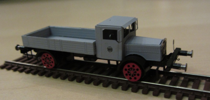

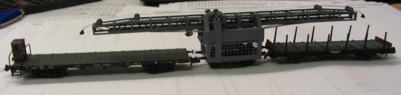

bei ebay werden in letzter Zeit Neusilberblech-Bausätze von Bahndienstfahrzeugen angeboten. Diese sind preislich sehr günstig, erfordern allerdings teilweise etwas Recherchen zum Vorbild. Drei Fahrzeuge habe ich nun mal zusammen gebaut.
Als erstes wurde dieses Akku-Schleppfahrzeug gebaut. Da ich dieses urige Gefährt auch auf der Anlage einsetzen wollte, erhielt es einen Antrieb. Der Motor befindet sich im Anhänger unter der Plane. Es ist ein kleiner japanischer Motor aus dem beim großen C angebotenen vierachsigem Kato-Fahrgestell.
Für den Zusammenbau dieses Gleisjochkranes waren umfangreiche Recherchen notwendig. Ich wollte wissen wie er funktioniert, um die Seile richtig anzuordnen. Die Rollen habe ich selbst gedreht, die Seile bestehen aus 0,1mm Messingdraht. Die Laufkatze, der Kranhaken und die Laufschiene sind Zutaten von mir.
Für den Schienen-Lkw habe ich nur neue Schutzbleche anfertigen müssen, weil die im Bausatz enthaltenen für mich nicht baubar waren. Einen Antrieb hat er nicht bekommen.

Kannst du vom Kran noch ein paar Nahaufnahmen machen

diese Bausätze sind nicht von Roy Bergauer. Roy Bergauer verwendet 0,2mm Neusilberblech, welches sich gut verarbeitenlässt. Diese Bausätze sind aus 0,1mm Neusilberblech, wo man aufpassen muss, dass man nichts falsch biegt, bei einer Korrektor bricht das Blech dann meistens!
Von Roy Bergauer habe ich auch schon Sachen ätzen lassen, die gingen gut zu verarbeiten.
Ich löten meist einige Baugruppen zusammen, lackiere diese und klebe dann die lackierten Teile zusammen.
Beim Gleisjochkran wurde das Fahrgestell einschließliche der Antriebsmaschine gelötet, sowie das Maschinenhaus mit Kranausleger gelötet, und dann nach dem lackieren beider Baugruppen diese miteinander verklebt.
Beim Lkw wurde das Fahrwerk gelötet, das Führerhaus gelötet, die Ladefläche gelötet und nach dem Lackieren die 3 Baugruppen miteinander verklebt.
Man muss sich also entscheiden, wie man am besten zurecht kommt. Alles löten geht meistens schlecht, will man zum lackieren nicht kompliziert abkleben.

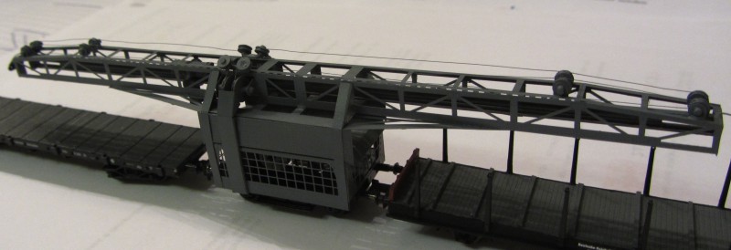

Hallo John,
ich habe zum Kran eine vollständige Bauanleitung im Spassbahnerforum gemacht, da sind alle Details gut sichtbar. Allerdings kann man diese nur sehen, wenn man dort angemeldet ist.
Aber ein Bild habe ich noch, wo man vielleicht etwas mehr sieht.
Mit freundlichen Grüßen
Roland
Hallo John,
Roland
