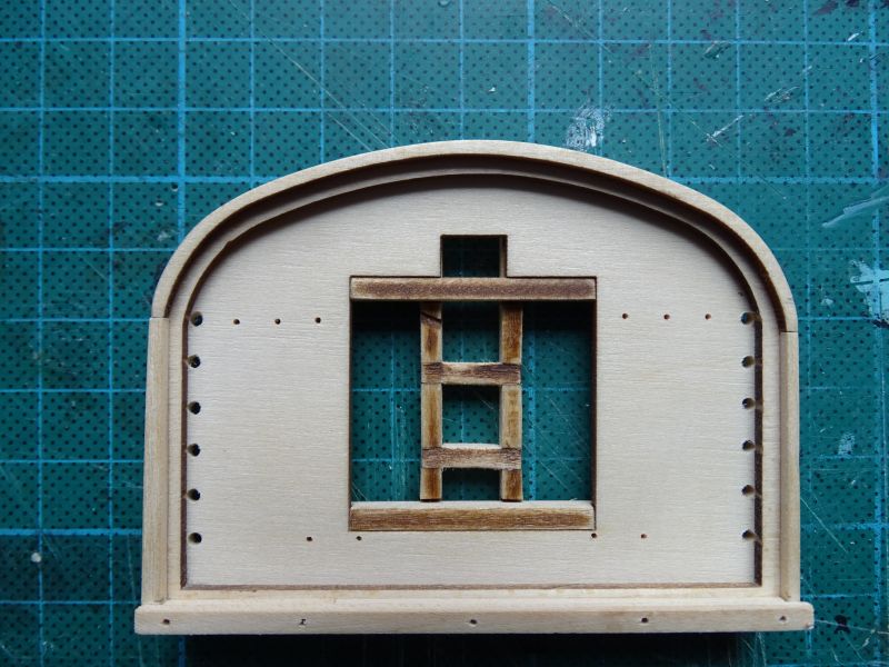

Das Kampagne- oder Poofdeck erstelle ich wie die anderen Decks auch. Dabei ist es mit einer kleinen Holzlatte einfach, die bugseitigen Enden auf denselben Abstand zu schieben, so dass da nicht mehr geschliffen werden muss. Am achteren Ende unterstütze ich die Planken noch durch eine Querlatte, damit alles auf selber Höhe ist. Anschließend die Bordwand um zwei Leisten erhöhen, und den vorderen Abschluss des Poofdecks anbringen. Nun die Innenbeplankung anbringen. Das Schanzkleid dann schräg zu sägen ist eine ganz schön schräge Sache, lieber nach und nach wegschneiden und schleifen. Die Abrundung vorne ist easy. Sieht schon seltsam aus, wie das Schanzkleid nach vorne hin niedriger wird. Natürlich wird auch hier die Innenseite und auch die Heckinnenseite ocker gefärbt.
Thom's Victory - Seite 14 Dsc00818
Thom's Victory - Seite 14 Dsc00819
Thom's Victory - Seite 14 Dsc00820
Thom's Victory - Seite 14 Dsc00821
Oha, was ist das, beim Bausatz fehlen die Treppen der Kuhl, dafür gibt es zweimal die Bootsbalken. Nunja, mach ich die Treppen halt selbst. In einem Winkel von 60 Grad bei 5 mm Abstand der Stufen. Die Stufen klebe ich zuerst auf einer Seite fest, schleife dann die andere Seite plan, bevor ich dort die zweite Treppenwange draufklebe. Dann alles schön plan schleifen.
Thom's Victory - Seite 14 Dsc00822
Thom's Victory - Seite 14 Dsc00823
Thom's Victory - Seite 14 Dsc00825
Thom's Victory - Seite 14 Dsc00826
