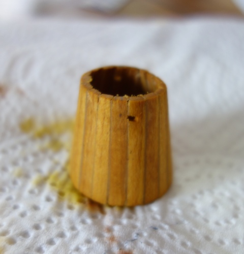

Beitrag von Falco 2014 So 21 Mai 2017, 20:02
Brauche noch ein paar Ausrüstungsgegenstände an Bord.
Daher heute einen konisch geformten Eimer begonnen.
Die Schwierigkeit war, die konische Form hinzubekommen (ist am Ende auch nicht ganz geglückt).
Da Boden und oberer Rand ja beide rund sind, bot sich an, zwei unterschiedlich große "Kreise" zu benutzen.
Also einen abgesägten Rundstab auf die Bodenplatte (Sperrholz) genagelt, um ihn hinterher wieder abziehen zu können.
Gokstadschiff - Seite 23 Eimer_10
Dann 1mm dicke Buchenleisten in die entsprechende Länge gesägt und auf gut Glück am oberen Rand verjüngt.
Danach mit Pattex bestrichen.
Gokstadschiff - Seite 23 Eimer_11
Beim Zusammenleimen zeigte sich dann, dass "auf gut Glück" nicht so richtig funktionierte.
Spachteln war nur das geringste Problem, am Ende musste ein dreieckiges Stück eingefügt werden, um die Form einigermaßen hinzubekommen.
Gokstadschiff - Seite 23 Eimer_12
Nach dem ersten Beizen dann so (mit der "schönen" Seite fotografiert).
Gokstadschiff - Seite 23 Eimer_13
Der Griff ist dann aus gedrehtem Draht entstanden. Diesmal sollte der Eimer Metallringe erhalten und keine Holzteile aus Peddigrohr.
Also wieder aus einem Stück Weinflaschenverschluss drei "Metallringe" mit der Schere ausgeschnitten.
Dann mit Pattex festgeklebt.
Gokstadschiff - Seite 23 Eimer_14
Zum Schluss die noch nicht gealterte Version.
Die Metallteile werden noch mit Ölfarben behandelt und auf "gebraucht" getrimmt.
Am oberen Rand sieht man deutlich, dass nicht alle Leisten gleich stark waren.
Ich müsste also die Innenseite angleichen.
Allerdings soll der Eimer als Unterlage für ein Brettspiel ( Vielleicht ein "Hnefatafl" , ich muss aber noch genau recherchieren, man hat Teile eines Brettspiels an Bord gefunden) dienen, dass der "Apfelesser" und der sitzende Krieger miteinander spielen.
Gokstadschiff - Seite 23 Eimer_15
Soweit für heute, nach der Bemalung noch ein paar Fotos.
Bis dahin
Kurt

Hans-Werner, ich würde mir wirklich welche bauen, wenn es keine sitzenden Wikinger gibt.
Aber ich habe ja einen, der sich eigentlich auf eine Axt stützt.
Habe mal die Höhe ausgetestet und dann einen Bottich gebaut, auf dem er sitzen kann.
Da die Figur auf dem Bottich verstiftet werden soll, muss das Innere stabil sein.
Also um einen Weinflaschenkorken aus Kunststoff herumgebaut.
Gokstadschiff - Seite 23 Zelt_010
Mit Pattex dann die Latten darum geklebt und einen Deckel drauf.
Gokstadschiff - Seite 23 Zelt_011
