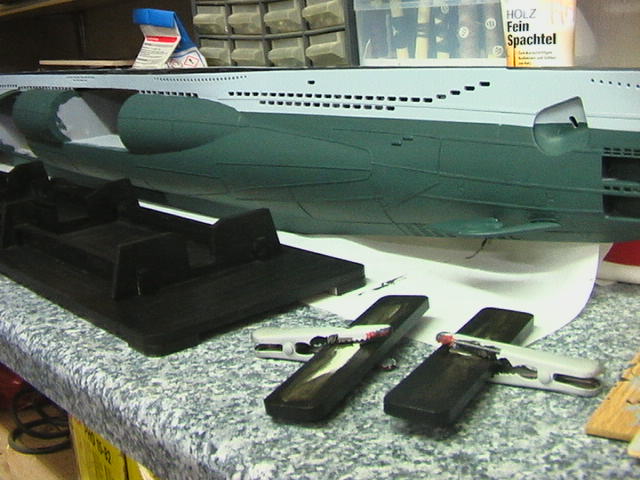

Beitrag von Der Rentner am Do 06 Jul 2017, 22:21
Es geht weiter,
Die Teile für den Maschinenraum und die Kommandozentrale
wurden angepasst, (was für eine Schleiforgie)..... Pfeffer
Dann wurde der "Graue Wolf" mit einem Farbanstrich versehn
Staune selber über mich, das ich das so gerade hinbekommen habe....   Staunender Smilie
Jetzt meine Frage an die Experten :
Wenn ich da jetzt schon Klarlack aufbringe,
hält später noch irgend ein Kleber...... scratch
Denn da muss ja noch einiges ein- und angeklebt werden.

Beitrag von JesusBelzheim am Fr 07 Jul 2017, 02:22
Deine Frage überlasse Ich lieber die Experten Reinhard Wink
Die Fortschritte sehen aber super aus Bravo
Laune : Gut
Re: Reinhard baut auch die U96
Beitrag von maxl am Fr 07 Jul 2017, 06:52
Hallo Reinhard - von UHU hart und Pattex Special Modellbau weiß ich aus eigener Erfahrung, dass sie im Klebebereich die Lacke anlösen und deshalb auch lackierte Teile gut und dauerhaft fest verkleben. Natürlich muss man aufpassen, dass der Klebstoff nur dahin kommt, wo er hinkommen soll... Schöne Baufortschritte an deine U96! Gruß Michael (maxl)
Beitrag von Der Rentner am Fr 07 Jul 2017, 12:01
Danke Euch,
Maxl,
Habe mir inzwischen überlegt alles nochmal abzukleben wo noch geklebt werden muss,
dann kommt schon mal eine Lage Klarlack drauf...... Pfeffer
möchte nämlich nicht von meinem 2K-Kleber abweichen No
Der Rentner

Beitrag von Der Rentner am Fr 07 Jul 2017, 18:50
Der Farbton nennt sich " Granitgrau", Ralf
ist von Revell, Nr. 69
Mir gefällt er.
Damit wurden auch alle anderen Teile behandelt.
Naja, auf dem Bild kommt es so rüber als wenn das Grün wäre..... Very Happy
Der Rentner
