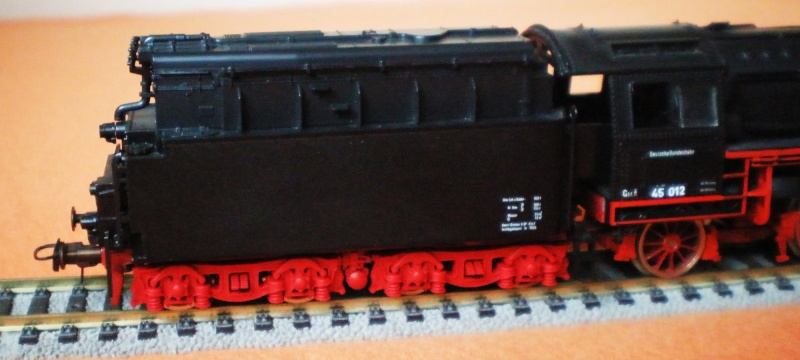

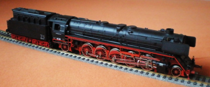

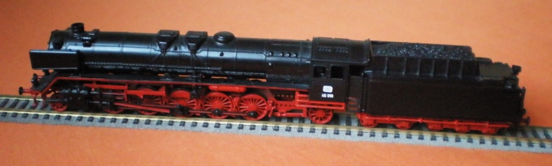

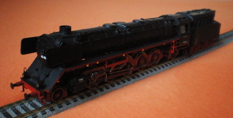

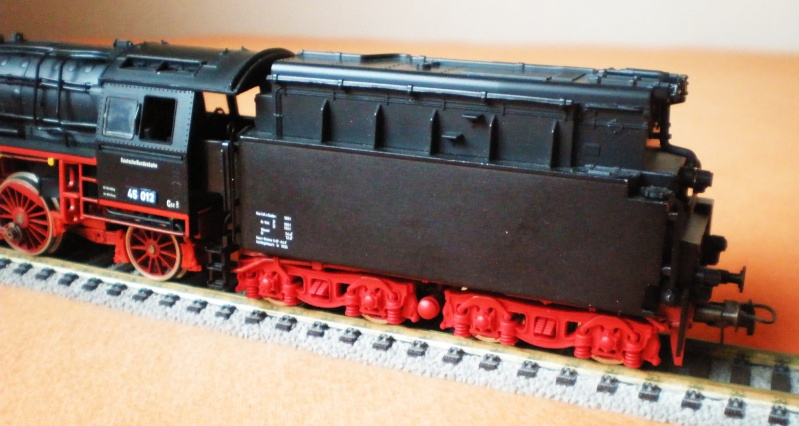

Hallo Modellbauer,
so mancher wird sich warscheinlich über die Überschrift wundern, eine 45er mit vierachs Öltender.
Die Lok's der Br 45 waren mit einen fünfachs Kohletender gekuppelt und sahen so aus:
Hier ein Modell, daß ich aus Revellteilen gebaut habe, ist also nicht funktionsfähig.
Es gab aber doch eine 45er mit Öltender, nämlich die 45 012. Diese Lok war bei der DB Versuchsträger und erhielt eine Ölfeuerung.
Allerdings ist die Lok nie gefahren.
Nun ja, im Modell kann man das ändern und es ist einfach mal etwas anderes. Jedenfalls gefällt mir diese Ausführung sehr gut.
In der Bucht werden manchmal Lok und Tender auch einzeln angeboten. Die Lok stammt von Liliput und der Tender von Roco.

die Gleichung stimmt natürlich. Dieser Revellbau der 45er ist ein Musterbau, nach Motto: zwei 41er Fahrwerke
und zwei 01er Kessel. Revell eignet sich da sehr gut als Versuch, wenn es nicht klappt, hat man nicht zuviel
Geld in den Sand gesetzt.
Wie man sieht, klappt das Ganze. Als Funktionsmodell-Bau kann man also Piko (Fahrwerk) und Roco (Kessel)
verwenden.
ehrlich gesagt, ich wusste das mit der 45er Öl auch nicht. Ich habe es im Eisenbahn Journal Sondersusgabe
"Dampf-Giganten, Ausgabe 3/2001" nachgelesen. Hier ist der Tender abgebildet, leider ohne Lok.

es ist schon richtig, ich habe mir die 45 aus Revellteilen gebaut: Du benötigst zwei 01er Kessel und Umlauf, dazu zwei
Fahrwerke von der 41er, der Tender stammt vom 18 505 Bausatz.
Mir macht es Spass, hier umzubauen, d.h. es entstehen wieder andere Baureihen.
Du zeigst ja auch so einen Umbau, die 86er wird zur 64er, da bin ich begeistert.
vielleicht bringst Du mehr über diese Lok raus, ist ja interessant. Ich habe rumgesucht und nichts weiter entdeckt.
Ich weiß auch nicht, was die Lok beim Versuch für Windleitbleche hatte.
