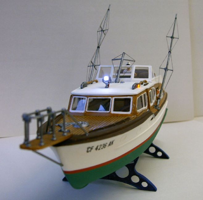

ich möchte Euch in loser Folge einige meiner Modell vorstellen.
Los geht es mit der Catalina von Revell.
Der Baukasten von Revell war eine Wiederauflage zum 5o. Geburtstag der Firma.
Ich habe die Version als Sport Fishing Boat gebaut.
Einzig die Ruder und die Schrauben habe ich nicht verwendet.
Als Schrauben habe ich die 12mm Messingschrauben von MZ Modellbau verwendet, die Originalen aus dem Baukasten sagten mir nicht zu.
Die Ruder habe ich ganz weggelassen, da ich mit den Schrauben gleich mit steure (Panzersteuerung).
Als Sender verwende ich eine Multiplex Cockpit MM und da habe ich einfach einen Mischer für V-Leitwerke programmiert.
Die beiden Antriebsmotoren stammen aus geschlachteten Mikroservos von Conrad.
Eigentlich wollte ich die Servoelektronik als Regler verwenden, hatte auch schon den Poti durch Widerstände ersetzt aber der Nullpunkt hat sich ständig verstellt.
So flogen die wieder raus und jetzt arbeiten da zwei Regler von Mikroantriebe.de.
Empfänger ist ein Mikro 4 von ACT.
Zur Stromversorgung verwende ich einen kleinen 2s Lipo (250 mAh) und einen Eigenbau-Spannungsregler (vielen Dank für die Hilfe bei "Hydroworld").

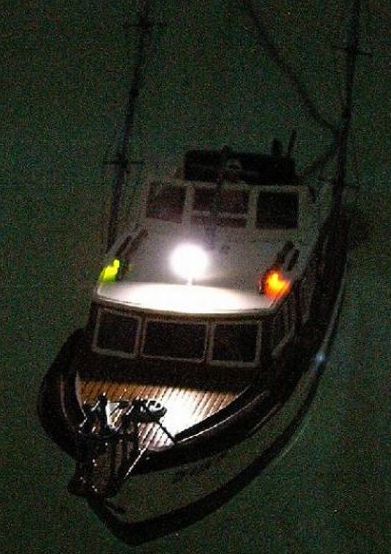

Die Positionslichtern und der Scheinwerfer wurden neu gegossen und dabei gleich SMD-LED`s integriert.
Kampfgewicht liegt bei 119g und die Geschwindigkeit ist beachtlich.
Das Modell hatte ich in den letzten Jahren auf einigen Ausstellungen mit, so auch jedes Jahr auf der Hobbymesse in Leipzig. Dort drehte es dann seine Runden auf dem Planschbecken.
Leider hat es durch den häufigen Transport etwas gelitten, besonders die Abspannung der Outrigger.
Da steht mal wieder ein Werfttermin an.

Im Pool und auf kleinen Gewässern bei ruhigem Wetter fährt das Modell recht gut.
Im Badesee oder bei größeren Wellen habe ich das Modell nicht fahren lassen, da ist die Angst vor einem Verlust zu groß. Dafür habe ich andere Modelle

das Modell ist insgesamt 26cm, Rumpf 22,4cm lang und knapp 7cm breit.

Durch den häufigen Transport hat die Abspannung der Ausleger mächtig gelitten, sieht struppig aus. Da müßte ich mich mal durchringen das zu reparieren, damit ich es wieder ausstellen kann.
