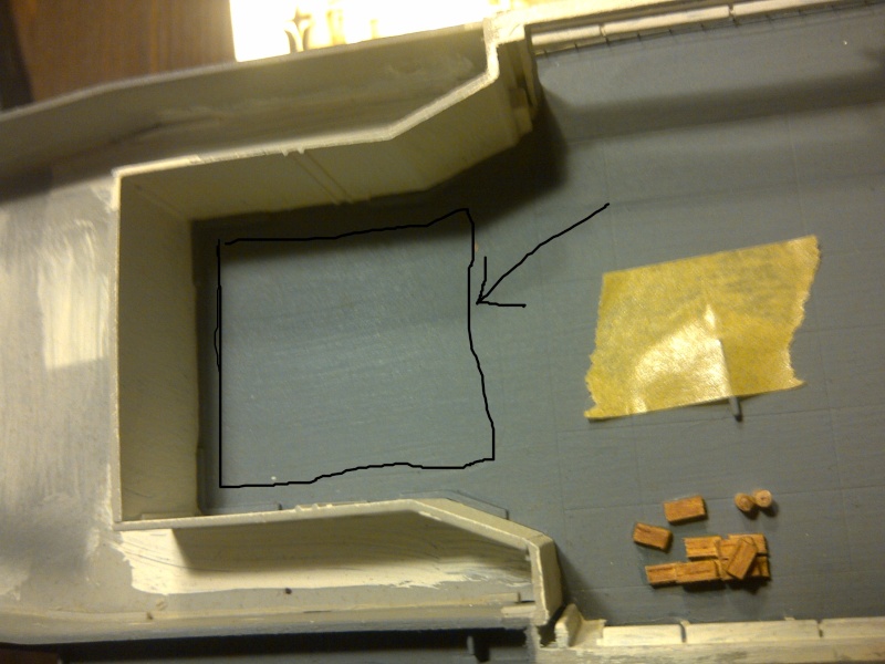

da ich in den Jahre immer wieder versucht habe, die im Deck befindliche Aufzugtechnik/art... detalliert zu finden, habe ich auch aufgegeben dies umzusetzen....da nie irgendwas verwertbares zu finden...
Die am Bug, also der erste Aufzug ist gut im Netz zu finden auch unterhalb der Plattform...aber der mittlere.... nix zu machen................
Wie bei unseren heutigen Fahrstühlen gibt es einen Schacht, a..Pufferzone, b Tlw wg der Technik, Hydraulik oä..Dies gilt auch für die Trägeraufzüge....da aber schon die Plattform im Hangardeck eingeprägt ist, wo endet den der im Modell befindliche Aufzug dann wenn er unten ankommt? darüber habe ich mir nie Gedanken gemacht, eine an für sich Simpele Sache, wenn der Aufzug oben ist, würde heissen, Skalpell raus und schneiden, aber dafür ist es zu spät.... hätte ich früher dran denken müssen und somit muss ich jetzt mit den weiteren Ergebnissen leben....aber da bin ich nicht der einzige in der Modellwelt für Flugzeugträger!!!
USS Essex CV-9 1:350 Img-2229
hier müsste das Hangardeck ausgeschnitten werden, um eben ein Schacht zu bauen wenn die Aufzugsplattform in Betrieb ist......
USS Essex CV-9 1:350 Img-2230
ebenso der Aufzug hinter der Insel..
USS Essex CV-9 1:350 Img-2231[/url

Das mit dem Aufzug bei den alten Trägern ist eine gute Frage. Habe allerdings auch keine Antwort drauf. Bei den neuen Trägern ist es ja einfach zu sehen.
USS Essex CV-9 1:350 Empty Re: USS Essex CV-9 1:350
Beitrag von Gast Do 02 Jan 2014, 19:55
Hi Mike ,
da kann ich vielleicht helfen....
es ist zwar von der Yorktown  aber....  Wink
http://i56.servimg.com/u/f56/14/40/40/89/elevat10.jpg
http://www.hnsa.org
Der im Heck....
Beitrag von outcast94 Fr 03 Jan 2014, 13:08
hallo Helmut,
macht ja nix, habe soviele std im Netz, auf der Suche nach Möglichkeiten verbracht, und verschiedensten Formulierungen in deutsch und englisch eingegeben und vieles gefunden aber nicht was ich brauche (Technik des mittleren Deckaufzugs der alten Träger)..
hallo Tom,
habe mir beide links angesehen, von den vorderen und hinteren Aufzügen habe ich relativ gute Fotos gefunden, auch von der Unterseite....
der 2. link konnte mir zwar auch nicht weiterhelfen, aber beim durchstöbern fand ich sehr interessante dinge, wie Zeichnungen als Seitenansicht und in Draufsichten, bzw die Anordnung ganzer Decksabteile, was sicher auch interessant wäre mal ein Träger im Querschnitt darzustellen... Question
Zu finden unter : Booklet of General Plans
Trotzdem vielen dank für eure Hilfe  Winker 2
Beitrag von anj4de Mi 19 Feb 2014, 23:14
Hallo Mike
Habe deinen Baubericht gerade durch Tante Google gefunden...
Hier mal zwei Bilder von Essex Class Aufzügen. Der vordere ist aus der Hornet CV12 nach dem SCB-125 Umbau, sollte aber ziemlich der WKII Version entsprechen. Der hintere ist aus der Lexington CV16 und das Bild stammt aus der Zeit des WKII. Viel Spass beim kopieren, mache ich auch gerade...ich habe eine Ticonderoga auf dem Tisch aber es wird wahrscheinlich ein anderer Träger, vieleicht Shangri La?
Vorne USS Essex CV-9 1:350 0212afa_zpscf6872ba
Quelle Bild1:
http://commons.wikimedia.org/wiki/File:USS_Hornet_%28CVS-12%29_forward_elevator_pit_1992.jpg
Hinten
Gruss
Uwe
Zuletzt von JesusBelzheim am Do 20 Feb 2014, 16:03 bearbeitet; insgesamt 3-mal bearbeitet (Grund : Quelle Bild1 eingefügt, Bild2 entfernt)
anj4de
Beitrag von John-H. Mi 19 Feb 2014, 23:21
Hallo Uwe,
hast du auch die Quelle der Bilder Question
Beitrag von anj4de Mi 19 Feb 2014, 23:37
...sind beides "National Archives" Bilder die ich beim "Model Ship Forum" gefunden habe...da gibt es einen "Essex Class" Thread mit weit über 100 Seiten und massig US Navy Bildern.
