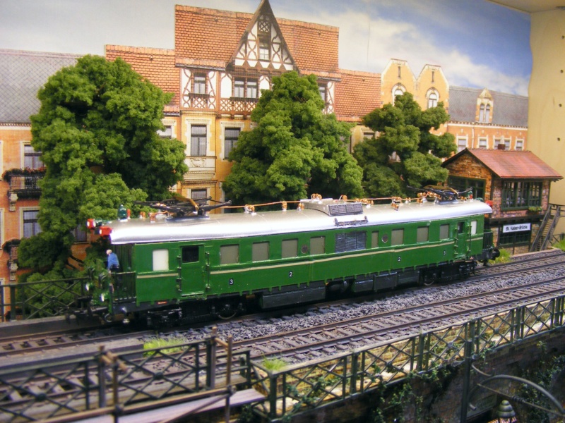

Beitrag von lok1414 am Fr 17 Mai 2019, 13:35
Was lange währt, wird endlich ..... (na ja) gut ... dank beharrlichem und geduldigem Warten ....
Günther-Bausatz B 489 - Triebwagen Baureihe ET89 (Gattung CC4i) "Rübezahl"
Mein HO-Fahrzeugpool - Seite 8 Dscf1014
Mein HO-Fahrzeugpool - Seite 8 Dscf1013
Der Verkäufer war so freundlich und hatte mich sogar auf "die Mankos" aufmerksam gemacht. Aber bei dem Preis .... da konnte ich nicht "Nein" sagen. Da es ja ein Ms-Bausatz ist, sollte es nicht die Welt sein den " Lackpanzer" herunter zu bekommen. Das Ganze sieht aus wie eine Tauch-Lackierung (kopfschüttel) ....
Mein HO-Fahrzeugpool - Seite 8 Dscf1016
Danach sehe ich weiter.
Die Fahreigenschaft ist recht gut, wie eben bei vielen Günther-Modellen. Bei DER wohl-bestückten Pufferbohle werde ich die H0-Standartkupplung entfernen und eine unauffälligere simple Haken-Kupplung einbauen.  Die Neulackierung wird - so mein erster Gedanke - wieder in den DR-Farben der Epoche II erfolgen. Mal sehen wer die neue Beschriftung beisteuert.

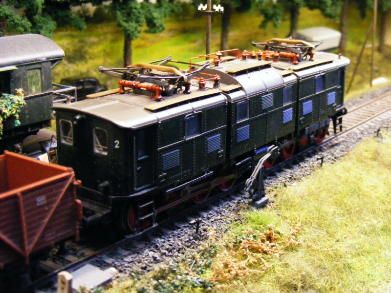

Noch eine Altbau-Elok wollte "unbedingt mitgenommen" werden: die 191 099 von Märklin-Hamo
1927 bestellte die Deutsche Reichsbahn 12 Lokomotiven der Baureihe E 91 nach. Die Maschinen wurden 1929 als E 91 95 - 106 (3. Lieferserie) ausgeliefert. Zur Unterscheidung von der älteren Ausführung führte man für sie die Baureihenbezeichnung E 91.9 ein. Die nach dem Krieg verbliebenen Lokomotiven E 91 97 - 102 standen ab 1950 bei der Deutschen Bundesbahn in Betrieb und wurden 1968 in 191 097 - 102 umgezeichnet. Ihre Ausmusterung erfolgte 1974 und 1975.
Märklin/Hamo Art. 3829 - 191 099
Mein HO-Fahrzeugpool - Seite 8 Dscf1138
Mein HO-Fahrzeugpool - Seite 8 Dscf1210
Mein HO-Fahrzeugpool - Seite 8 Dscf1211
Jetzt ist die E91-Familie (fast) zusammen. Roco und Röwa haben die Modelle für die Betriebsnummern E 91 01 – 20 (Fabr. Krauss/SSW, 1. Lieferserie) bzw. E 91 81 – 94 (Fabr. AEG/AEG, 2. Lieferserie) geliefert.
Aus dem Pool der Modelle kann ich nun zum Umbau schöpfen. In den 1950-Jahre wurde z.B. "das Gesicht" der E91 08 und der E91 15 (beide aus der 1.Lieferserie) an das Aussehen der 3. Lieferserie mit drei gleichgroßen Führerstandsfenstern angepasst. Auch ist möglich eine weitere Lok der 1. Lieferserie durch verschließen des mittleren Führerstandfensters und großen Loklaternen an das Aussehen der 2. Lieferserie nachzubilden.

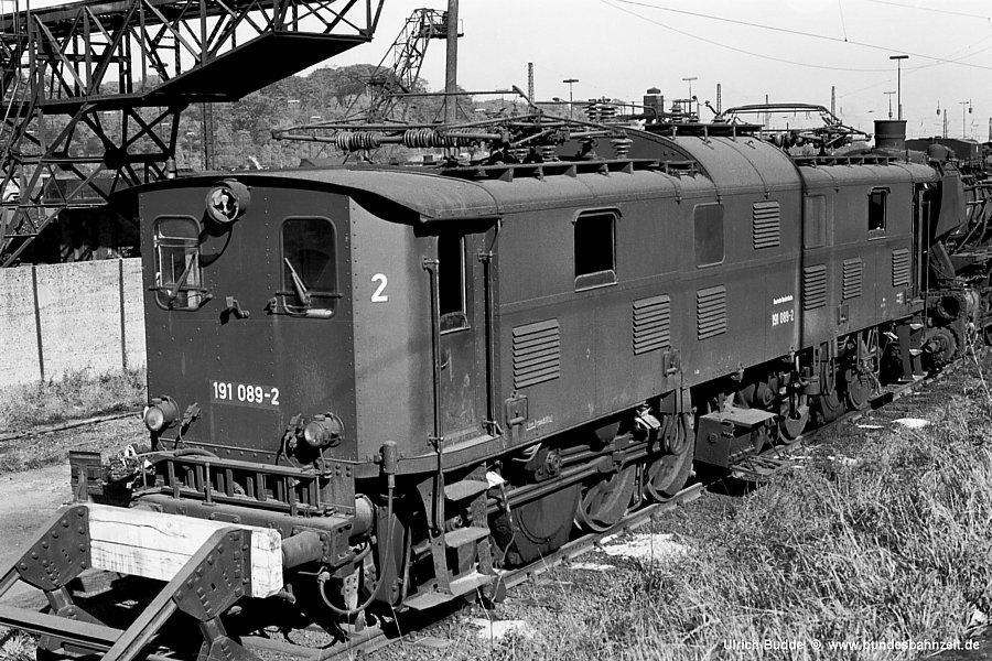

Beitrag von lok1414 am Di 23 Jul 2019, 14:33
Weil wir beim Thema E91 und deren Varianten sind ...
Ich habe mir die Roco 191 099 zum Umbau vorgenommen, deren Betriebsnummer bekannter Weise ja nicht zum Gehäuse passt. Das Gehäuse gehört zur ersten Lieferserie, die Betriebsnummer jedoch zur dritten Serie. Mit einem Gassner oder Nothaft-Decalsatz hätte das Gehäuse einfach eine andere Nummer bekommen können. Doch Maschinen aus der ersten Serie sind schon viele da. Es sollte auch eine besondere Maschine sein. Daher habe ich sie in eine Maschine der zweiten Serie "umgebaut", bei der das mittlere Fenster - eigentlich das der Übergangstür - entfernt war (da die Deutsche Reichsbahn zwischenzeitlich auf Übergangstüren verzichtet hatte) ....
E91 89 ... umgebaut aus Roco 191 099 (Art.-Nr. 4139)
bevor die Lok zum Bw Oberhausen-Osterfeld kam war sie im Bw Kornwestheim stationiert.

Noch vorn und hinten je eine hölzerne Trittleiter auf die Pufferbohle und es zeigt die Lok im Zustand Kornwestheim vor 01.01.1968 .... die obere Lampe sieht noch recht preußisch aus ...
Mein HO-Fahrzeugpool - Seite 8 B28-191%20089

Mein HO-Fahrzeugpool - Seite 8 Dscf1218[/ur
Im Heft 12/1972 der Modernen Eisenbahn wurde die Röwa E91 dann in der Rubrik “Verglichen und gemessen” besprochen. Dabei konnte sie durchaus überzeugen und zeigte keine Schwächen, nur der damalige Preis erschien auch den Redakteuren ein wenig hoch, aber noch vertretbar.
Auch im letzten Röwa-Katalog von 1974/75 waren die vier Ausführungen noch erhältlich, die Preisangabe war nunmehr entfallen. Leider stellte die Firma Röwa 1975 die Produktion ein. Die österreichische Firma Roco, die erst seit kurzem selber auf dem Modellbahnmarkt agierte, übernahm einen großen Teil der Formen und legte die Modelle, darunter auch die E91, wieder neu auf.
Der Katalog der Firma Roco von 1976 gab die Übernahme der Formen von Röwa bekannt und kündigte an, dass die Modelle im Laufe von 1976 zum Teil in verbesserter Ausführung wieder geliefert werden. So fand sich auch gleich unter der Roco-Bestellnummer 4139 die DB 191 011-6 im Katalog (das Bild sah man schon zuvor im Röwa-Katalog). Als Änderung zur Röwa-Ausführung wurde angegeben, dass der 5-polige Roco-Motor zum Einsatz kommt, die Lok nun über Haftreifen verfügt und eine geräuschlose Kraftübertragung durch Kupplungsfedern erfolgt.
Mein HO-Fahrzeugpool - Seite 8 Dscf1219
Im Katalog von 1978 erhielt das Modell nun die Betriebnummer 191 099-1 und einen DB-Keks, was jedoch mit der verwendeten Gehäuseform nicht übereinstimmte. Diese Ausführung wurde dann 1980 durch ein Modell in der Ausführung der Epoche III als E91 07 ersetzt.
Als Neuheit 1982 kam auch wieder eine Ausführung als braune EG5 in das Angebot. Das Modell war mit zusätzlichen Übergangsstegen, Haltegriffen, Ketten und Oldtimerlaternen ausgestattet. Dabei wurde auch das Antriebssystem geändert und die Kupplungsfedern wurden durch einen Antrieb auf die Blindwellen ersetzt, die dann über die Kuppelstangen die 6 Treibachsen antrieben. Die grüne Version hieß nun E9108.
Die bayrische Version entfiel dann 1987 wieder und 1988 wurde die Epoche III Version wieder durch eine Epoche IV Version ersetzt, wobei erneut die Betriebsnummer 191 011-6 gewählt wurde. Nun war in der Modellbeschreibung aber wieder ein Antrieb auf alle 6 Treibachsen genannt.
Im Katalog 1995/96 kam dann ziemlich schnell wieder eine neue Auflage der E91 in das Programm. Diesmal wurde unter der Bestellnummer 43737 eine E91.8 der DRG in grün angekündigt. Die Lok war ohne Stirnwandtüren, Antrieb über alle 6 Achsen, vorbildentsprechend geändertes Gehäuse, Motor mit Schwungmasse, neue feine Stromabnehmer. Als E91 88 war die Lok dann auch zu haben. Die grüne E91 88 ist 2001 aus dem Katalog genommen worden.
Derzeit findet sich aktuell kein Modell der E91/191 mehr im Roco-Programm.
Auch wenn Roco schreibt, dass die Modell übernommen wurden, kann man Unterschiede bei der Detaillierung am Fahrwerk deutlöich erkennen ...
