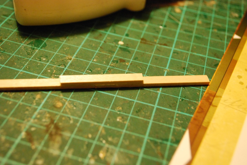

Hier seht ihr das Festkleben und Fixieren des Vorderdecks:
Hier ist das Deck installiert.

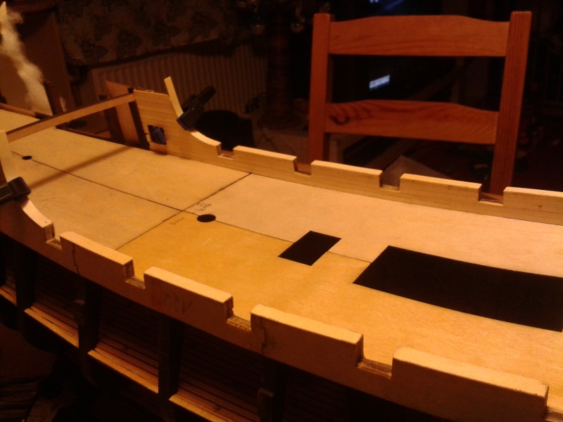

Anschließend wagte ich mich an die Beplankung des Vorderdecks. Dafür das die Anleitung für Anfänger bisher sehr präzise geblieben ist, wurde sie bei diesem Bauabschnitt etwas undeutlich. Das Legemuster konnte man zwar gut erkennen, allerdings wird es sicherlich bei jedem etwas anders aussehen...was ja nicht schlimm ist. Ich hielt mich an die Maße 30 und 35 mm für die einzelnen Plankenstücke. Zudem zog ich eine Mittellinie, um eine gute Orientierung zu haben.
Ungeschliffen:
Geschliffen:
Abschließend noch Bilder der Dollbordverkleidung und des Anstrichs:

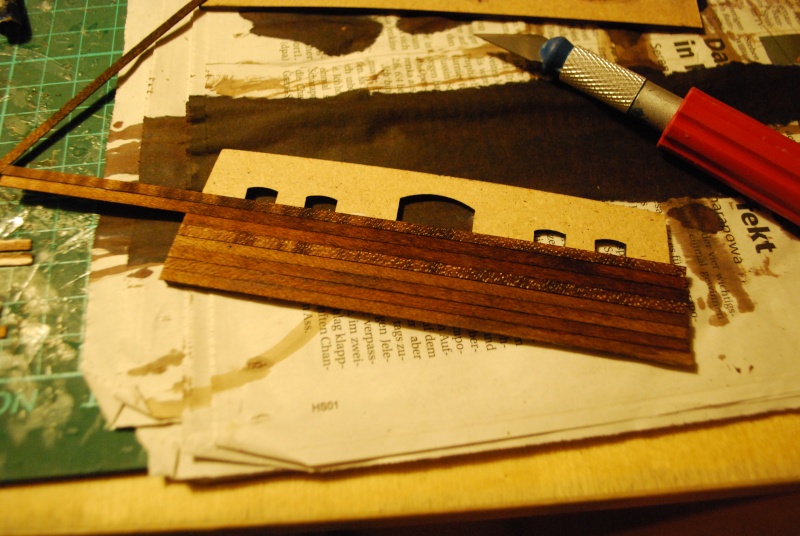

Zunächst tränke ich die zu verbauenden MDF-Platten drei bis viermal in Beize (Nussbaum dunkel).
Auf dem nachfolgenden Foto kann man sehr gut erkennen, wie das Material die Beize "aufsaugt". Nach dem Trocknen hat man dann ein formstabiles Bauteil in der gewünschten Farbe.
Bei dem Verkleiden der Bordwände beize ich ebenfalls erst die Lindenholzfurnierleisten und lasse sie gut trocknen.
Anschließend trage ich Holzleim auf und klebe das Furnier auf. Wenn der Leim getrocknet ist, kann man die überstehenden Enden und die Zwischenräume sehr einfach mit einem Skalpell ab-bzw. ausschneiden.
Den Vorschlag der Bauanleitung, die Wand in der Mitte zu durchtrennen, fand ich nicht gut, da man die Schnittstellen sehr gut von Außen sehen kann. Ich habe eine andere Methode gewählt. In der Mitte des Bauteils schnitt ich gaaanz vorsichtig bis zum Furnier. Dadurch konnte ich das Bauteil mittels des geschaffenen "Holzscharniers" vorsichtig biegen und einpassen. Anschließend habe ich dann Schritt für Schritt an beiden Seiten rund 3mm abschneiden müssen, bevor die Wand dann perfekt saß. Aber Vorsicht: Man sollte wirklich immer wieder Anpassungsproben vornehmen, da ansonsten die Gefahr besteht, dass man zuviel von dem Material abnimmt. Dann hat man eine unschöne Lücke an der Back- oder Steuerbordseite.

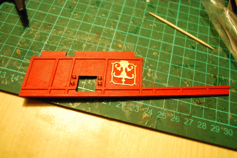

Anschließend entfettete und grundierte ich die Ätzteile der Fensterrahmen und strich sie danach mit Revell AquaColor No. 84 (Lederbraun). Ich finde, diese Farbe harmoniert einigermaßen gut mit Nussbaum dunkel. Bei meiner Victory hat es jedenfalls auch gut ausgesehen. Zum Schluss wurde die Wand dann mit Holzleim an der vorgesehenen Stelle endmontiert.
Abschließend erfolgte dann noch die Montage der Möbelteile. Das war eher wie Lego, mit dem Unterschied, dass man diese Teile mit Holzleim fixieren musste. Allerdings brach mir bei der Montage die Lehne ab. Hier rächte sich zum ersten Mal die Verwendung des MDF-Materials, was an filigranen Stellen einfach brüchig ist. Ich habe sie einigermaßen wiederherstellen können. Die Teile werden nochmal nachbearbeitet und die Kanten geglättet und endgebeizt. Ich bewundere Horst, der an vielen Stellen geniale Einfälle hat und die Möbel (und das ganze Restschiff) einfach selber baut.

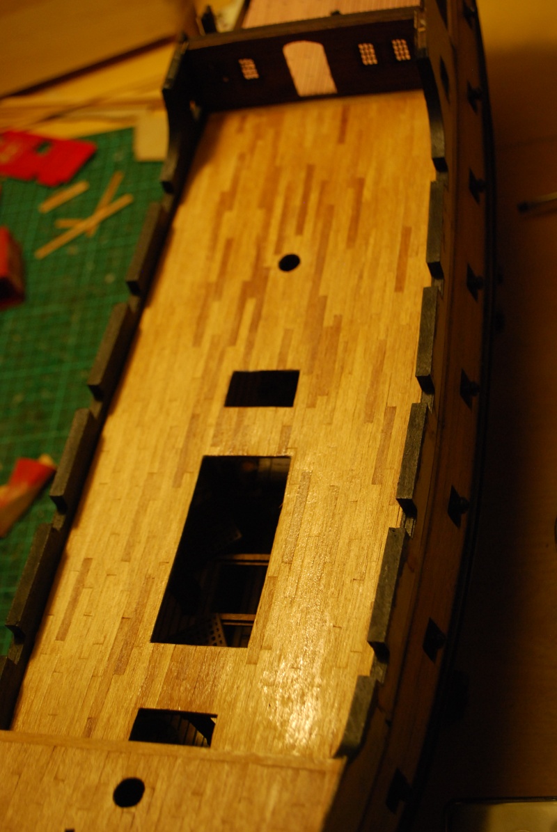

nun geht es an das Beplanken des Decks. So ne Decksbeplankung erinnert mich immer irgendwie an Parkett verlegen in Miniatur und macht mir deswegen ne Menge Spaß. Ich mag es, den Decksbelag wachsen zu sehen, bis das Deck dann irgendwann vollends verkleidet ist. Ich habe mich an der Mittelfuge der vier Decksteile orientiert, da diese eigentlich in der Flucht vom Kiel verlaufen. Somit war eine gerade Ausrichtung des Decksfurniers gewährleistet. Gearbeitet habe ich mit 3,5mm und 4mm Stücken, wie in der Bauanleitung angegeben. Damit ich die Teile gleichlang kürzen konnte, baute ich mir eine Vorrichtung aus einer etwas dickeren Leiste. Ich kürzte ein Stück ab und klebte es darunter. Danach kann man einfach die Leisten bis zum Anschlag drunterschieben und mit einem Cutter bündig abschneiden. Dadurch erhält man gleichlange Stücke der gewünschten Länge.
Und hier seht ihr den Verlegeprozess:
Da ich noch dunklere Leisten vom Vorderdeck übrig hatte, entschied ich mich, diese dunklen Stücke mit den helleren Stücken zu mischen, um dem Gesamtbild ein wenig Lebendigkeit und Dynamik zu verleihen. Das kann man am Besten auf den letzten Bildern des Decks erkennen. Allerdings wirkt der Kontrast weniger krass als es den Anschein erweckt.
Zum Schluss wurde dann noch geschliffen und lackiert (es ist matter Lack, der aber noch glänzt, da er nicht getrocknet ist).
Von dem mitgelieferten "Papierteppich" war ich sehr enttäuscht. Also begab ich mich, wie auch andere Black-Pearl Bauer, in der Bucht auf die Suche nach einem geeigneten Bodenbelag und wurde beim Puppenstubenzubehör (1:12) fündig. Passt aber perfekt, auch von der Farbe. Da der Teppich den Sichtbereich sowieso komplett abdeckt, entschloss ich mich für den Einbau des Papierdecks.
Die Kapitänskajütenwände versah ich dann noch mit übriggebliebenen Augbolzen von der Victory.

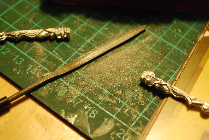

Anschließend ging es an den Einbau der Tür und der Karyatiden (Skulpturen). Diese Dinger hatten oben so einen sehr störenden Knubbel, den man nur schwer mit Säge oder Feile entfernen konnte. Bei Thomas in der Essecke habe ich gesehen, dass sie einfach Löcher in die Wand geschnitten haben, um diese Knubbel versenken zu können. So bin ich dann auch vorgegangen. Danke für die Idee, Thomas!
Rückseite glätten und Höhe anpassen:
Erste Passprobe...sitzt!
Jetzt nur noch anmalen und einbauen...fertig und schön  Very Happy Die Skulpturen finde ich wirklich toll.
