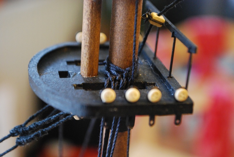

Die Rahen sind allesamt fertiggestellt und mit Blöcken versehen worden. Hier mal schnell zwei Bilder:
Danach widmete ich mich dem zu großen Mastloch für den Kreuzmast. Aus den dünnen Holzresten der Seitenteile (Erstbeplankung) schnitt ich mir einen Mastkragen aus. Für den Innenkreis umrandete ich einfach den Kreuzmast. Danach wurde der Mastkragen noch schwarz angemalt und an Deck platziert.
Danach stand defizile aber Spaß bringende Arbeit auf dem Programm: die Takelage. Da ich bei der Victory von der Qualität des beiliegenden Takelgarns nicht begeistert war (bei diesem Bausatz stimmt die Quali aber  Cool ), hab ich mir mal ein Grundarsenal angelegt. Außerdem hatte ich keine Lust, sämtlichen naturfarbenen Faden einzufärben und kaufte stattdessen gleich Schwarzen.
Zunächst stand das Fertigen der Stage auf dem Programm. Bei der Victory hab ich sie leider einfach nur verknotet. Bei diesem Modell wollte ich wenigstens Augen formen, durch die das Stag geführt wird. Das Auge stößt dann an eine sogenannte "Maus" und wird dadurch gehalten.
Ich zeige mal kurz, wie ich eine Auge knüpfe:
Vorgesehenes Garn für das Stag und einen dünneren Faden für die Wicklung in der dritten Hand einklemmen.
Mit dem dünnen Faden auf der Seite des Auges eine Schlaufe legen und dann so lange wickeln, bis das Auge die entsprechende Größe hat. Danach das Ende des Wicklungsfadens durch die Schlaufe desselben Fadens führen:
Anschließend am anderen Ende den rausschauenden Faden ziehen. Dadurch zieht sich die Schlaufe am anderen Ende zusammen unter die Wicklung und alles ist fixiert.
Zum Schluss noch alle Enden abtrennen und fertig ist das "Auge":
Mit derselben Technik befestige ich auch die Jungfern an den Wanten...sieht man später.
Statt eine Maus zu formen, hab ich immer einen Doppelknoten in das jeweilige Stag gemacht:
Und so sehen dann die besfestigten Stage aus:
Um immer einen gleichbleibenden Abstand zwischen den Jungfernblöcken an den Stagen und an den Wanten zu gewährleisten, bog ich aus Büroklammern entsprechende Abstandhalter (Tipp aus der Victory Bauanleitung). Die meisten Stage und alle Wanten haben einen Abstand von 2cm, einmal 3cm.
Hier der Einsatz am Stag:
Hier der Einsatz an den Wanten:
Hier das Stag mit 3cm Abstand zwischen den Jungfern mit bereits angebrachter Zurring (sämtliche Zurrings sind noch nicht verknotet, da man immer nochmal die Spannung korrigieren muss!!!):
Zum Schluss wurden die Wanten an den Masten verknotet. Dabei hab ich einfach ein genügend langes Garn um den Mast gelegt und beide Enden über die Rüsten hängen lassen und danach abgeschnitten. Anschließend wurden die Wanten einfach mit einem Kreuzknoten (erst ein halber Schlag in die eine, dann in die andere Richtung) festgeknotet. Jeweils immer im Wechsel Backbord/Steuerbord. Die Knoten legt man dann schön hintereinander, so wie auf dem Bild zu sehen (ebenfalls ein Tipp aus der Victory Bauanleitung):
Dann wurden die Jungfern an den einzelnen Wanten angebracht. Ich bringe erst den Abstandhalter an und stecke darauf eine Jungfer. Danach leg ich mir das entsprechende Want bereit. Anschließend benetze ich die Jungfer an beiden Seiten mittels Zahnstocher leicht mit Sekundenkleber. Danach lege ich den Want um die Jungfer, sodass dieser unter Spannung steht, und drücke die Verbindung fest. Dann entferne ich den Abstandhalter und gehe zum nächsten Want. Um nicht durcheinander zu kommen, nummeriere ich mir jeden Want durch (jeder hat ja unterschiedliche Längen). Danach müssen nur noch die Wicklungen an jeder Want/Junfer-Verbindung angebracht werden.
So sieht der bisherige Bauzustand aus.

Eins der wichtigsten Werkzeuge ist der "Juffern auf gleichen Abstandhalter" !
Hab meinen immer noch, wer weiss vielleicht passt er beim nächsten Schiff noch   Wink
Schön gebaute Masten und Augen  Beifall  ! Das macht freude auf mehr!!
Liegts an der Perspektive oder biegt sich die Stänge des Hauptmastes,höhe zweite Stage,
etwas zum Bug oder muss das sogar so (Kenne das Schiff nicht wirklich) ?
Meine zwei Standardtipps, vielleicht kennst du sie auch schon..:
Falls die Tau fusseln sollten kannst die sie durch Bienenwachs ziehen, das ist besser als abflämmen.
Wenn Taue "stark" gespannt werden (z.B. Wanten, Stage) hänge ich sie vorher aus, so verlieren sie im laufe der Zeit, nicht ihre Spannung.

noch kann ich Dir den Tipp geben...arbeite immer von Mast zu Mast, also als erstes takelst Du den Fockmast kommplett fertig, dann die Stagen
zwischen den Masten und dann den Großmast usw. Vorteil, Du hast immer nach hinten Weg mehr "Fingerfreiheit" und brauchst Pinzetten und Finger an unzugänglichen Stellen nicht so verbiegen.

danke für deinen Hinweis Freundschaft . Du hast Recht, die Stänge ist etwas schief. Allerdings ist der Winkel nur minimal. Beim verspannen der restlichen Stage, "biege ich das schon wieder hin". Die Idee mit dem Aushängen der Stage und Wanten kannte ich noch nicht. Da sie bereits verbaut sind, ist es leider schon zu spät. Ist aber schon für das nächste Segelschiffmodell vorgemerkt.

Nun kurz zu meinen weiteren Fortschritten. Zunächst einmal ein Bild der Wanten
ohne Webleinen.
Um eine Orientierung für die Abstände der einzelnen Webleinen zu haben und ein einheitliches Bild zu gewährleisten, nahm ich ein kariertes Blatt eines Collegeblocks, schnitt es so zu das die Linien parallel zum Schanzkleid verliefen und befestigte es mit Büroklammern (bei der Victory gab es extra Schablonen für alle Wanten- Leider wird weder in der Bauanleitung, noch im Heft präziser auf die Montage der webleinen eingegangen). Der Abstand zwischen den Linien beträgt 5mm, was vom Augenmaß her gut zu passen schien.
Mittels des im Plan dargestellten Knotens, befestigte ich die einzelnen Webleinen. Wenn man die Technik erstmal raus hat, geht es fast automatisch voran. Die nächsten Wanten werden besser mit Webleinen versehen.
Laut Plan sollen die Püttingswanten an abgelängten Holzleisten befestigt werden, die ihrerseits wieder an den Wanten verknotet werden. Diese Variante gefiel mir nicht. Deshalb habe ich 1mm dicken Messingdraht für alle Wanten entsprechend abgelängt und brüniert. Sie werden verbaut, wenn sämtliche Hautwanten mit Webeleinen versehen sind.

Die Webeleinen der unteren Wanten sind mittlerweile fertiggestellt. Es ist schon eine zeitraubende und irgendwann auch nervige Angelegenheit. Durchhalten ist angesagt. Mit der Zeit hat man die Knotentechnik verinnerlicht und die Arbeit wird von Mal zu Mal akurrater.
Zudem hab ich die "Würste" von Außen an die Wanten geknotet und die sog. Verdrillung, laut Bauplan, befestigt. Hierbei muss man darauf achten, dass man nicht eine Seite zu sehr spannt, da sonst die anderen Leinen durchhängen. Zudem habe ich einen Fehler gemacht und auch die Bereiche oberhalb der anzusetzenden Püttingswanten mit webeleinen versehen. Ist halt nun so. Man sollte eben vorher die Pläne genauer lesen  drunken  drunken   Staunender Smilie
Als Nächstes folgt die Herstellung der Püttingswanten (22 Stück) und deren Befestigung. Danach werden diese wieder mit Webeleinen versehen. Puuuh.

Beitrag von Darwins Beagle am So 14 Sep 2014, 10:20
Hallo ihr Lieben,
herzlichen Dank für eure Beiträge Freundschaft
Bevor ich hier erstmal eine Woche Pause einlege, noch schnell meine Fortschritte.
Hier der Haufen an Püttingswanten:
Und hier die verknoteten Püttingswanten. Ich habe mich grob an dem Bauplan und den Abbildungen im Mondfeld (S. 302) orientiert. Um die Spannung auf den Püttingswanten zu halten, bevor ich diese verknote, habe ich einen Tropfen Sekundenkleber auf dem Halbschlag der Wanten auf der Wurst gegeben.
Um die Wicklungen (Zurrings) der Jungfern an den Stengewanten hinzubekommen, musste ich mir etwas einfallen lassen, da die Wanten ja nur ein wenig über die Plattformen hingen und nicht bis zum Boden reichten. Also hab ich einen Stuhl auf den Tisch gestellt, darauf meine dritte Hand platziert und den Stuhl quasi als Arbeitstisch umfunktioniert. Das ging ganz gut und die Zurrings waren schnell fertig (mittlerweile hat man ja die Technik schon verinnerlicht).
Und so sieht mein bisheriger Fortschritt aus. Die ersten drei Stengewanten des Fockmastes sind ebenfalls schon befestigt, die Taljereeps allerdings noch nicht verknotet.
AHOI und bis bald Kaffeetrinker
