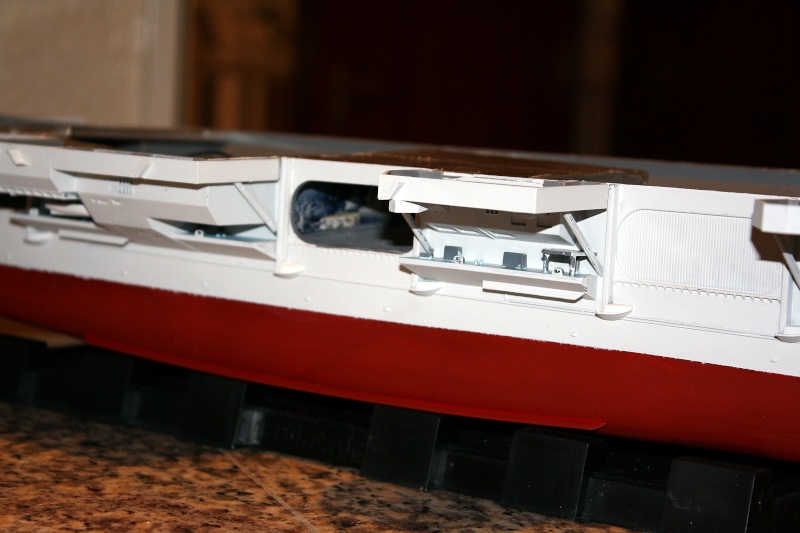

Hallo liebe Airbrusher Profis,
wie letztens geschrieben bin ich Anfänger auf diesem Gebiet. Nun habe ich ein Problem mit den Kanten beim Abkleben.
Welches Klebeband verwendet ihr wenn bereits gesprühte Flächen noch einmal abgeklebt werden müssen.
Airbrush Anfänger bittet um Hilfe - Thema Abklebeband 00517
Um die schwarze Wasserlinie zu sprühen muss ich auf der roten und weißen Fläche abkleben, aber womit bitte?
Bitte helft mir denn TESAKREPP GEHT NICHT

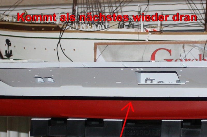

Beitrag von outcast94 Sa 07 Dez 2013, 11:48
Airbrush Anfänger bittet um Hilfe - Thema Abklebeband Img-2087

Beitrag von Plastikschiff Do 26 Dez 2013, 12:38
Frohe Weihnachten euch allen,
dank eurer Empfehlung habe ich das richtige Abklebeband von TAMIYA gekauft und auch ausprobiert.
Den Erfolg sieht man hier:
