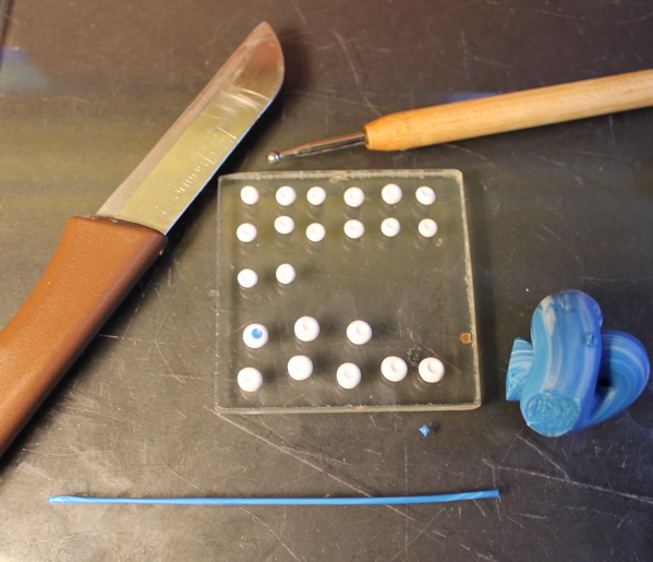

Für meine Männeken baue ich immer gleich eine Anzahl an Augen, auch unterschiedliche Größen, so kann ich gleich in meine Fimokiste greifen und die passenden Augen herausnehmen.
Sehr hellgraues Fimo auswalzen, die Wandstärke sollte gleichmäßig sein. Auf einer Glasplatte ablegen und mit einem Werkzeug Eurer Wahl kleine Plättchen ausstechen. Ich habe hier einen kleinen Trichter benutzt. Diese Methode hat den Vorteil, dass die Portionen immer gleich groß sind.

Einige der Plättchen halbiere ich, das werden die kleineren Augen.
Alle Portionen zu Kugeln drehen.
Männeken- Modellbau-Experte
Re: Gesichtsausdrücke
Mit einem kugeligen Werkzeug Vertiefungen eindrücken.
In die Größeren Augen kommt noch Farbe für die Iris, bei den kleinen verzichte ich darauf. Diese Farbkleckse auch wieder eindrücken ( konkav? Ich kann mir nie merken was konkav und konvex ist, konkav ist tiefer, richtig? ) .

Hier kann man besser erkennen wie klein die Portionen sind.
Die kleinen Augen bekommen nur ein schwarzen Klecks für die Pupille.

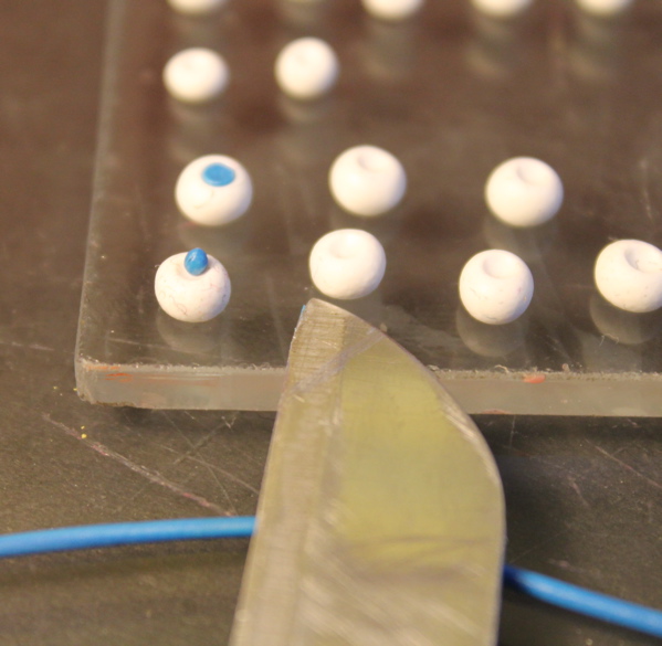

Für die Dreidimensionalität bekommt jedes Auge einen winzigen Klecks Fimo liquid. Dieses Zeug trocknet beim härten im Ofen fast glasklar auf.
Direkt aus der Flasche kann ich die Menge nicht richtig dosieren, daher spritze ich erst eine Portion auf eine Glasplatte und mit der Nadel wird jedes Auge versorgt.

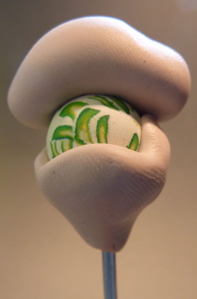

Die Grundform des Schädels festlegen, dazu stellt man sich wirklich einen Totenkopf vor, dieser wird am Schädeldach relativ dünn mit "Haut" überzogen, das eigentliche Gesicht wird erst nach und nach mit Fimo aufgebaut.
Die vorbereiteten Augen habe ich oben und unten noch ein wenig beschnitten, dieser teil des Augapfels wird später ohnehin nicht sichtbar sein.
Die Augäpfel in die Höhlen einlegen, ausrichten nicht vergessen! Auch die Blickrichtung jetzt festlegen.

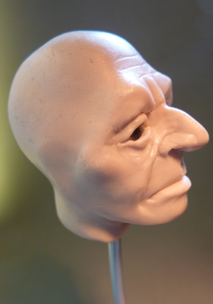

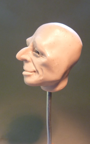

So ist der Kopf - bis auf die fehlenden Ohren - fertig.
Ihr seht noch viele, viele kleine Macken, die können noch mit einem Modellierstab überarbeitet werden, Metall oder Knochen ist dafür ganz gut geeignet.
So, hier mache ich einen Schnitt, lasst das erst mal sacken und falls noch Fragen zum Aufbau des Kopfes auftauchen, beantworte ich die gerne.

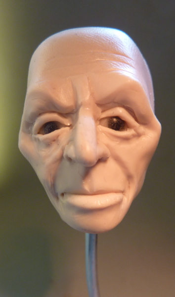

Die Mimik ändert sich, Zorn soll ausgedrückt werden.
Dazu müssen die Augenbrauen an der Nasenwurzel tief herunter gezogen werden, alles andere bleibt so. Einfach nicht?

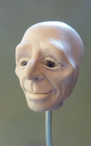

Diesmal muss sehr viel verändert werden, denn Lachen soll gezeigt werden.
Die Augenbrauen an der Nasenwurzel wieder heben. Die Unterlider stark nach oben schieben. Lachfältchen an den Augen ziehen. Nasolabiale Falten verstärken, evtl. Grübchen daneben drücken. Mundwinkel anheben.
Das "diplomatische" lächeln: die Unterlider werden wieder abgesenkt, der Rest der Mimik bleibt bestehen.
