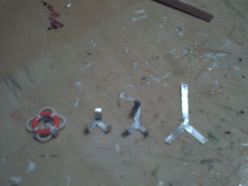

Moin, Moin,
heute Nacht einen Einfall gehabt. Wie stelle ich am besten Rettungsringhalter her. Ich glaube so:
Aus Allublechresten ein Y schneiden....biegen...anpassen...und zum Schluß werden sie noch geweisst, natürlich.
Bis demnächst...Edmund
bonapate- Modellbau-Experte
Re: Gorch Fock DeAgostini - die 2.
Schöne Fortschritte zeigst du , und mit den Rettungsringhaltern hast du ne gute Idee die übernehme ich vielleicht .
Gruß Mario

Schöööööööööööön siehts aus , und gleichzeitig fällt mir ein das ich lange nicht bei meiner GF zu Gange war .
Bezüglich Rettungsinseln , schick mir per PN deine Adresse oder per E-Mail ( die Adresse müßtest du noch haben ) dann schicke ich dir paar Rettungsinseln . ( von deAgostini richtig?? )
Gruß Mario
