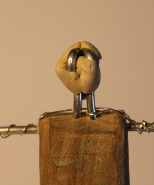

Der Draht für den Kopf wird auch mit Fimo verpackt, möglichst keine Hohlräume!

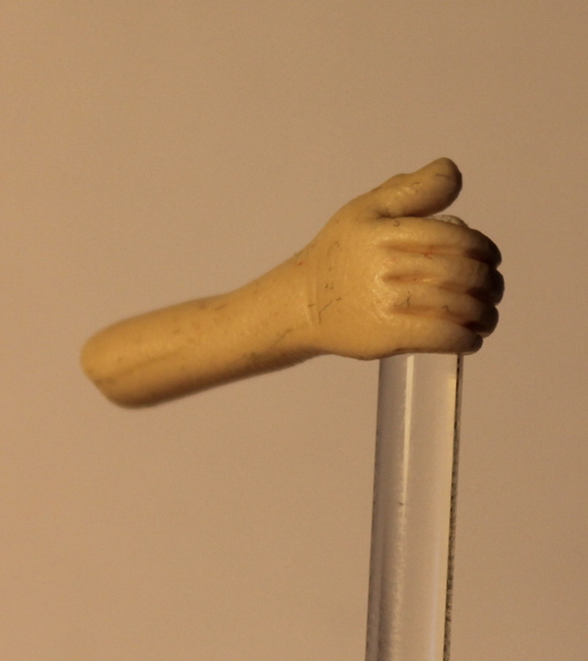

Eine rechte Hand habe ich noch schnell modelliert. Die linke habe ich noch, die wurde vor einigen Tagen als Anschauungsobjekt für Steffan angefertigt.
Eine kleine Schüppe formen.
Diese Schüppe auf einen Glasstab kleben.
Die Finger andeuten.
Die Fingerknöchel und Fingernägel modellieren.
Der Unterarm wird mit zwei Millimeter auf eine Metallstab geschoben.
Ab in den Ofen.
Männeken

Der Kopf wird mit einer Portion Fimo ummantelt.
