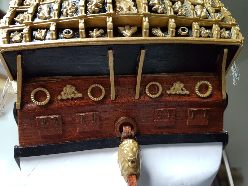

Auch von den letzten Zierteilen unter der Heckgalerie. Und damit geht es auch gleich los.
Sovereign of the Seas von Piesel - Seite 13 20161011
Wie immer erst mal die Sache mit der Goldfarbe,......
Sovereign of the Seas von Piesel - Seite 13 20161010
.....dann alle Teile am vorgesehenen Ort angeklebt.........
Sovereign of the Seas von Piesel - Seite 13 20161012
.......und zum Schluss noch die zugeschnittenen Gitter eingeklebt. Und damit sind dann auch die letzten Zierteile Geschichte.

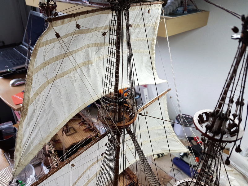

Die ersten Segel habe ich auch schon angeschlagen.
Sovereign of the Seas von Piesel - Seite 13 20170512
Die Segel vom Kreuzmast und vom Bugspriet. Die Anderen sind in Arbeit.
Sovereign of the Seas von Piesel - Seite 13 20170513
In der Anleitung von Deago steht, das man beim anschlagen der Segel den Abstand der senkrechten Nähte als Maß nehmen soll. Bei den großen Segeln passt das auch ganz gut, aber bei den kleinen Segeln finde ich den Abstand zu groß und habe ihn darum auf die Hälfte verkleinert.
Sovereign of the Seas von Piesel - Seite 13 20170514
Das gefällt mir von der Optik besser und das Segel hat mehr Halt.

Sovereign of the Seas von Piesel - Seite 13 20170721
Und somit bekommt die SotS ihr erstes Segel.
Sovereign of the Seas von Piesel - Seite 13 20170722
Sovereign of the Seas von Piesel - Seite 13 20170723
Auf dem nächsten Bild ist das Großsegel bereits komplett getakelt und wie man sehen kann, habe ich mich auch für geblähte Segel entschieden.
Sovereign of the Seas von Piesel - Seite 13 20170724
Sovereign of the Seas von Piesel - Seite 13 20170725
Um zu der geblähten Form der Segel zu kommen, habe ich mich für die bei Capt. Tom beschriebene Vorgehensweise entschieden.
Sovereign of the Seas von Piesel - Seite 13 20170726
Sovereign of the Seas von Piesel - Seite 13 20170727
Beim verbauen am Modell haben die Segel aber doch noch mal die ein oder andere Falte bekommen, die dann auch wieder beseitigt werden musste. Dafür habe ich die Segel an den entsprechenden Stellen noch einmal mit verdünntem Holzleim eingestrichen und anschließend mit dem Haar Föhn meiner Frau wieder getrocknet. Einerseits waren die Segel dadurch sehr schnell wieder trocken und außerdem hat der Fön die Segel auch gleich ordentlich aufgebläht.
Dadurch bin ich auf die Idee gekommen, die Segel nicht mehr mit Wasserbeuteln aufzublähen und trocknen zu lassen, sondern die Sache gleich mit dem Fön zu erledigen.
Sovereign of the Seas von Piesel - Seite 13 20170728
Und so habe ich das dann auch bei den restlichen Segeln am Großmast gehandhabt.
Sovereign of the Seas von Piesel - Seite 13 20170729
Das ist dann der aktuelle Bauzustand.
Sovereign of the Seas von Piesel - Seite 13 20170730
Sovereign of the Seas von Piesel - Seite 13 20170731
Alle vier Segel am Großmast ......
Sovereign of the Seas von Piesel - Seite 13 20170732
Sovereign of the Seas von Piesel - Seite 13 20170733
.....und schon so viele gespannte Seile, das kaum noch Platz für die Finger zum arbeiten bleibt.
