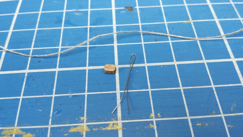

Dann sind mir erste Zweifel gekommen und ich habe ein Geschütz mal fertig getakelt. Und abgesehen davon das es Schei..... ausgesehen hat mit der zusätzlichen Öse, waren die Takel dadurch auch viel zu lang. Also, alles noch mal aufgerödelt und die Schnur direckt am Block mit eingerödelt.
Sovereign of the Seas von Piesel - Seite 12 20151236
Die Öse habe ich dann immer abgeschnitten.

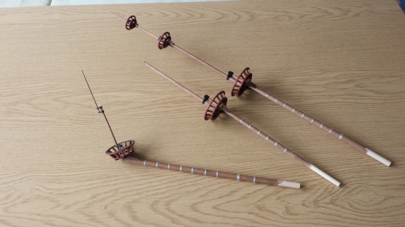

So, jetzt noch schnell die aktuellsten Bilder. Wie schon gesagt habe ich die beiden Kranbalken und die beiden Lenzpumpen fertig gebaut.
Sovereign of the Seas von Piesel - Seite 12 20151249
Sovereign of the Seas von Piesel - Seite 12 20151250
Hierbei gibt es nicht viel zu erklären. Der einzige Unterschied ist das ich die Bohrungen statt 0,8 mm , 1,0 mm gebohrt habe. Also kaum wirklich ein sichtbarer Unterschied.
Na ja und die obligatorischen gekürzten Nägel für den besseren Halt.
Sovereign of the Seas von Piesel - Seite 12 20151251
Die Positionierung am Modell ist nur recht wage beschrieben, also habe ich hauptsächlich darauf geachtet das symetrisch halbwegs hinhaut.

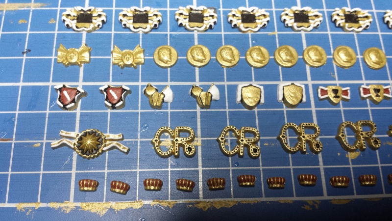

Erst einmal alles auf beidseitigem Klebeband aufgeklebt und dann alles mit Goldfarbe gestrichen. Zum Glück habe ich doch noch ein Töpfchen davon gefunden.
Sovereign of the Seas von Piesel - Seite 12 20160222
Danach habe ich die Zierteile nach und nach mit Farbe versehen.
Sovereign of the Seas von Piesel - Seite 12 20160223
So nach und nach bekommt dann jedes Teil das vorgesehene Aussehen.
Sovereign of the Seas von Piesel - Seite 12 20160224
Als letztes waren dann die kleinen Kronen dran.
Sovereign of the Seas von Piesel - Seite 12 20160225
Und so sehen die fertigen Zierteile aus.
Sovereign of the Seas von Piesel - Seite 12 20160226

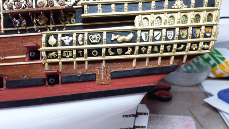

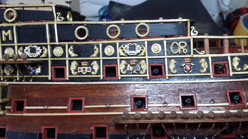

So, nun die ganze Pracht noch am Modell verkleben. Und das Ganze jetzt mal unkomentiert, nur Bilder.
Sovereign of the Seas von Piesel - Seite 12 20160229
Sovereign of the Seas von Piesel - Seite 12 20160230
Sovereign of the Seas von Piesel - Seite 12 20160231
Sovereign of the Seas von Piesel - Seite 12 20160232
Sovereign of the Seas von Piesel - Seite 12 20160233
Und das selbe noch mal auf steuerbord.
Sovereign of the Seas von Piesel - Seite 12 20160234
Sovereign of the Seas von Piesel - Seite 12 20160235
Sovereign of the Seas von Piesel - Seite 12 20160236
So, genug Bilder für einen Tag. Als nächstes werde ich noch diese Ziergirlanden verkleben und dann werde ich mich mal mit den Masten beschäftigen.

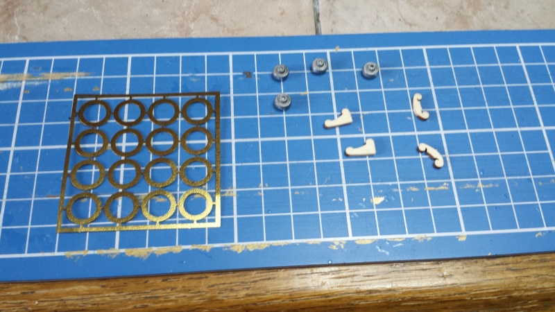

So, und hier kommt dann auch gleich ein "kurzes" Update. Wieder diverse Zierteile. Zuerst diese hauchdünnen Girlanden. Beim herraustrennen sind die mir jedes mal verbogen und ich musste sie vor dem verkleben immer erst mal richten. Aber auch das ist nun erledigt, wie die Bilder gleich zeigen.
Sovereign of the Seas von Piesel - Seite 12 20160310
Bei den ersten beiden Teilen habe ich noch ganz schön geflucht, weil ich nicht wusste wie ich sie halten sollte , ohne das sie mir danach am Finger kleben.

Aber schon bei den nächsten hatte ich den Dreh dann raus. Ich habe einfach einen Zahnstocher in eines der kleinen Löcher gesteckt. Dann Kleber drauf, kurz am Schiff ausgerichtet, angedrückt und fertig.
Sovereign of the Seas von Piesel - Seite 12 20160312
Und ich glaube es ist ganz ordentlich geworden. Und dann gleich weiter mit den nächsten Teilen.
Sovereign of the Seas von Piesel - Seite 12 20160313

Da issa schon wieder. sunny Ich hab da noch ein paar Bilder für euch.
Also zuerst mal die mega kleinen Sternzeichen die in die anderen Zierteile eingesetzt werden.
Sovereign of the Seas von Piesel - Seite 12 20160324
Äußerst fummelig.
Sovereign of the Seas von Piesel - Seite 12 20160322
Aber für alles gibt es eine Lösung, und so sind auch diese Teile fast alle verbaut.
Sovereign of the Seas von Piesel - Seite 12 20160328
Waage und Skorpion
Sovereign of the Seas von Piesel - Seite 12 20160326
Fische und Wassermann
Sovereign of the Seas von Piesel - Seite 12 20160329
der Steinbock
Sovereign of the Seas von Piesel - Seite 12 20160323
Zwillinge
Sovereign of the Seas von Piesel - Seite 12 20160325
Der Löwe (als solcher kaum zu erkennen) und die Jungfrau. Übrig bleiben noch Krebs und Schütze, die sind später drann.
Sovereign of the Seas von Piesel - Seite 12 20160327
Die Zierteile zwischen den Stützen der Galionsplatform sind auch verklebt.
Sovereign of the Seas von Piesel - Seite 12 20160331
Sovereign of the Seas von Piesel - Seite 12 20160330

So, ich habe dann auch mal mit den Masten angefangen. Stellenweise ist das garnicht so einfach, weil die Bohrungen in den Eselshäuptern und den Verbindungsstücken für die Stengen auf dem Bugspriet manchmal größer sind als die Stengen Durchmesser haben. Aber mit etwas Gedult und genug Kleber geht alles.
Los geht es erst mal mit dem Bugspriet. Um dem Knie besseren Halt zu geben, habe ich dafür auf dem Bugspriet ein kleine Nut geschnitten.
Sovereign of the Seas von Piesel - Seite 12 20160342
Viele Bilder habe ich diesmal nicht gemacht, darum kommt hier gleich der fertige Bugspriet, der Großmast und der begonnene Fockmast.
Sovereign of the Seas von Piesel - Seite 12 20160345
Und schon mal probeweise in die dafür vorgesehenen Öfnungen am Modell gesteckt. (warum ist die Öffnung für den Fockmast eigentlich 10 mm wären der Fockmast nur 8 mm Durchmesser hat??????)
Sovereign of the Seas von Piesel - Seite 12 20160344
Hier noch mal mit den noch fehlenden Teilen vom Fockmast.
Sovereign of the Seas von Piesel - Seite 12 20160343
Mit dem Verbau der Masten werde ich noch warten bis alle Teile für den Rumpf da und verbaut sind.
Sovereign of the Seas von Piesel - Seite 12 20160347

Für alle die es interressiert (oder auch nicht sunny ) folgt hier mal eine kleine Beschreibung wie ich die Kanonentakel hergestellt habe.
Die Zutaten dafür sind ja allen bekannt. ein kleiner Takelblock, etwas Faden und ein kurzes Stück Draht.
Sovereign of the Seas von Piesel - Seite 12 20160420
Kurz vorher ist mir mal ein 0,5 mm Bohrer abgebrochen, den ich dann für das Hilfsmittel im nächsten Bild genutzt habe. (eigentlich um feine Details damit zu malen)
Sovereign of the Seas von Piesel - Seite 12 20160417
Das Hilfsmittel ist aber auch sehr gut dazu geeignet um darum eine 0,5 mm Öse zu wickeln.
Sovereign of the Seas von Piesel - Seite 12 20160425
Sovereign of the Seas von Piesel - Seite 12 20160414
Danach kommt der Block dazwischen und der Draht wir am Ende zusammengedrückt.
Sovereign of the Seas von Piesel - Seite 12 20160416
An dem noch nicht verrödelten Ende wird jetzt noch der Faden mit eingebunden. (dadurch entfällt die zweite Öse für die Fadenbefestigung)
Sovereign of the Seas von Piesel - Seite 12 20160415
Danach wird das ganze schön fest verrödelt und möglichst kurz hinter dem Faden abgeschnitten.
Sovereign of the Seas von Piesel - Seite 12 20160419
Anschließend habe ich das lose Ende vom Faden mit etwas Sekundenkleber versteift um es leichter durch den anderen Block fädeln zu können. Danach hingen die ganzen Fäden dann zum trocknen über meiner Arbeitslampe.
Sovereign of the Seas von Piesel - Seite 12 20160418

Hi, hier mal schnell ein kurzer Zwischenbericht. Ich habe auf beiden Seiten am Modell die Fender angebracht.
Sovereign of the Seas von Piesel - Seite 12 20160527
Sovereign of the Seas von Piesel - Seite 12 20160524
Sovereign of the Seas von Piesel - Seite 12 20160525
Sovereign of the Seas von Piesel - Seite 12 20160526

Die Stückpfortendeckel sind jetzt auch auf beiden Seiten vom Modell vollzählig.
Und ein paar Zierteile gibt es natürlich auch wieder.
Sovereign of the Seas von Piesel - Seite 12 20160530
Dieses mal die für die obere Galerie. Damit sind die Zierteile im achteren Bereich des Schiffes vollständig.
Sovereign of the Seas von Piesel - Seite 12 20160531
