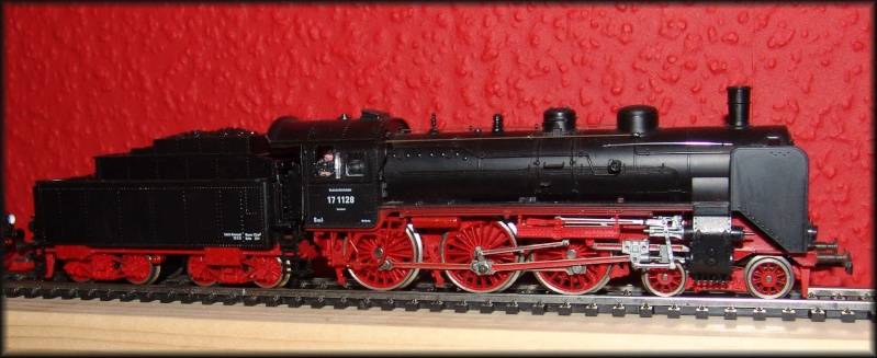

hallo karkheinzgregor
scherz beiseite
na eine schicke box hast du da erstanden
unterdessen wächst mein fuhrpark weiter:
meine erste lok von ROCO, günstig erstanden mit fehlender steuerstange ect, also noch eine RAW kur nötig
eine br 17 1128, also ehemalige preussische S10.1 bauserie 1914

Re: NEUANSCHAFFUNGEN (H0) DAMPF
Hallo Avi,
eine schöne S 10 und die Steuerstange dürfte kein Problem sein.
