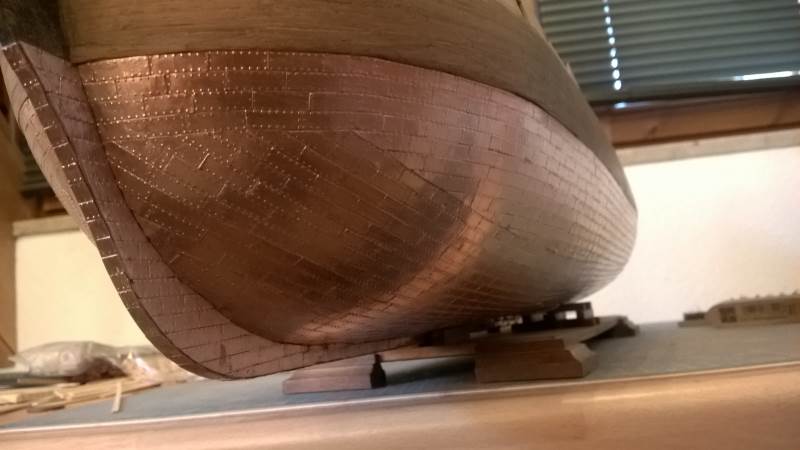

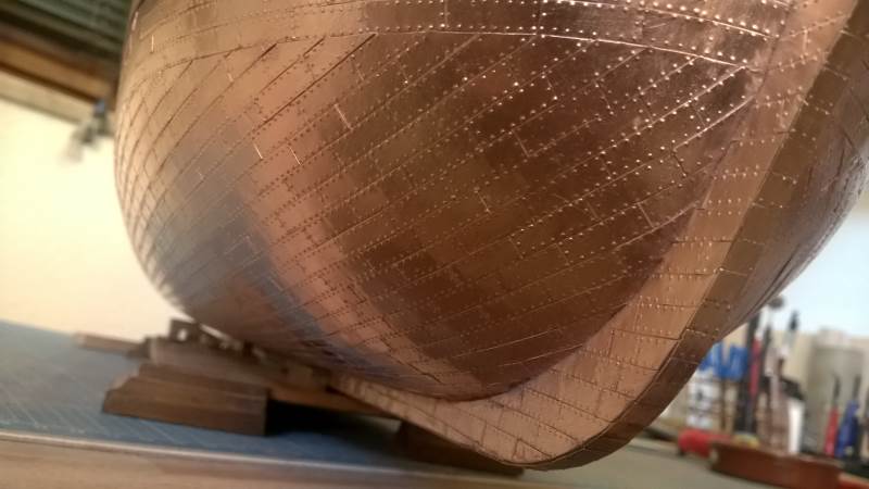

Wie versprochen
Hallo Zusammen,
vielen Dank für Eure positiven Reaktionen
Hier noch, wie versprochen, ein paar Aufnahmen (ohne blendende Sonne
Falls mich einer sucht, ich bin beim Kupferbürsten und polieren .......
NavyRalf- Modellbau-Experte
Re: H.M.S. Victory 1:78 von Sergal
Raaaaaaalllllffff....das sieht hammermäßig aus!!!!
ich finds megastark!
LG Manuel
ManuelW- Skalpell-Künstler
stimmt sieht super gut aus wierklich eine schöne arbeit.

Hallo alle Zusammen,
danke für die vielen positiven Reaktionen
Fertig poliert ist jetzt das ganze Kupfer und nun geht es weiter mit der
Beplankung
Bilder werden folgen, versprochen

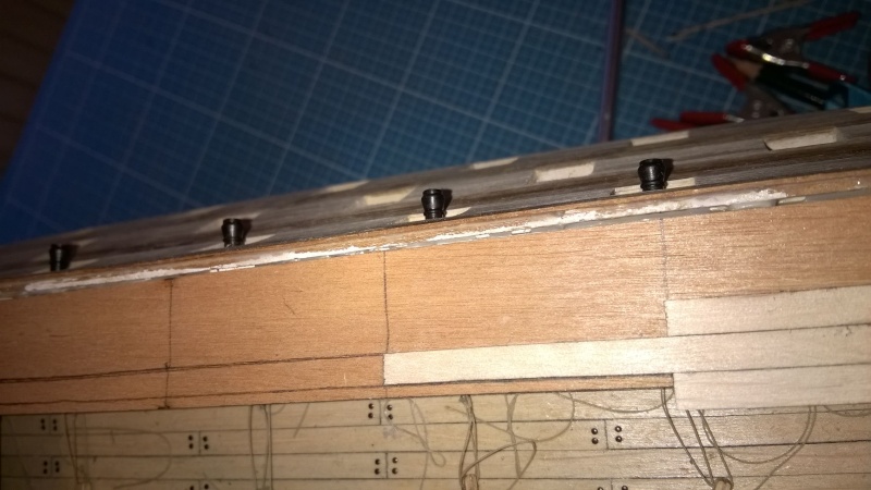

Guten Morgen und einen wunderschönen "Nikolausi" aus Frickingen
nachdem nun meine Fingerkuppen nach der Kupferorgie wieder verheilt sind, habe ich das Überwasserschiff der Steuerbordseite mit Planken belegt.
Da ich keine Farbe verwenden möchte habe ich 2 verschieden Hölzer verwendet.
(Teak und Weißbuche)
Die Bilder zeigen die Steuerbordseite, vorerst nur mit dem Schaber geglättet. Der Feinschliff und Lackierung folgen später.
Als nächstes folgt nun die Backbordseite, danach werden die Kanonen im mittleren Batteriedeck eingebaut.
Nachdem dann das Hauptdeck eingebaut ist, erfolgt die Fertigstellung der restlichen Beplankung und der weitere Rumpfausbau
Genug geschrieben
Steuerbordseite vom Bug aus betrachtet
Steuerbordseite vom Heck aus betrachtet
Genug geschrieben
Ralf, das ist sehr gut....freu mich von dir Fortschritte zu sehen...gefällt mir...HAMMER!!!!
kannst du das Modell mal bitte im Sonnenlicht fotografieren???
LG vom Oberrhein
LG vom Oberrhein

Eine schönen Guten Morgen an diesem sonnigen Wintertag allen Modellbaufreunden,
Inzwischen habe ich die 12 Geschütze für das obere Batteriedeck fertiggestellt und die Ausrüstung
in diesem Bauabschnitt soweit erst einmal fertiggestellt.
Das Oberdeck habe ich auch inzwischen eingepasst und mit der Beplankung habe ich auch schon begonnen.
Genug der Worte
Ein paar Bilder von diesen Arbeiten zeigen den derzeitigen Bauzustand:
Batteriedeck Steuerbord
(ein paar Krümel habe ich erst auf den Bildern entdeckt. Bitte ignorieren, die kommen noch weg)
und mal von oben
und natürlich die ersten Planken vom Oberdeck liegen auch schon (Rohbau, noch nicht verschliffen)
Backbord ist ebenfalls fertig (ich vergaß)
Genug der Worte
und mal von oben
Zuletzt von NavyRalf am Sa 16 Jan 2016, 13:11 bearbeitet; insgesamt 1-mal bearbeitet (Grund : kleine Ergänzung)
