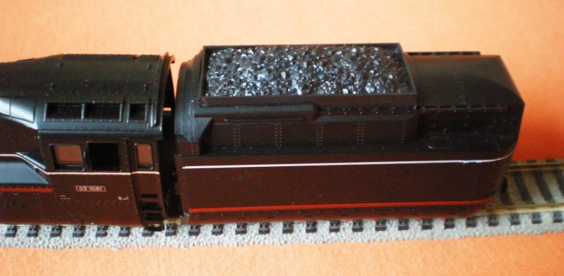

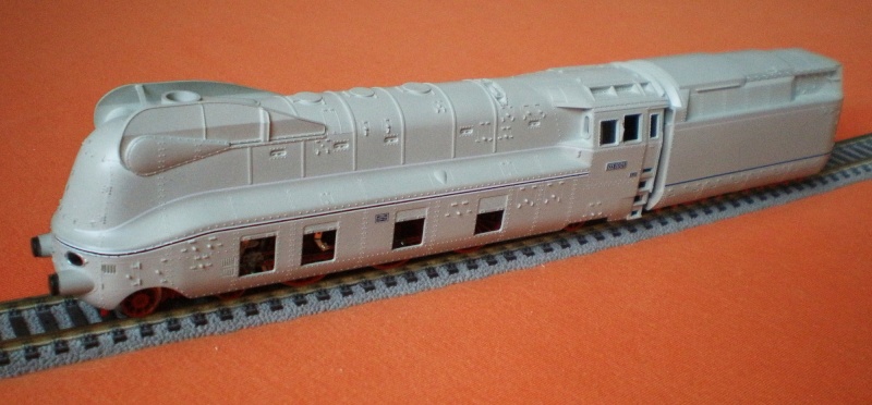

Zuerst die Original Fleischmann Lok in der Fotolackierung.
Hier das Modell mit der entfernten Verkleidung im Triebwerksbereich. Es mussten die Zylinder und Pumpen ergänzt werden.
Hier ist gut die fehlende Tenderabdeckung zu sehen, ich habe einen Kohlebunker von Roco verwendet.

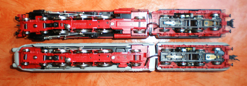

hier mal ein Bild von "unten" von den Fleischmann Modellen, oben die Neubaukessel BR 01, darunter die Stromlinien BR 03.
Beide Modelle besitzen also das gleiche Fahrwerk von Lok und Tender.
Zu den Zylinder'n, es wäre natürlich das Beste, wenn Du Ersatzzylinder von der Neubaukessellok bekommen würdest.
Die sind allerdings nicht mehr erhältlich, also muß man sich mit den 03 Zylindern behelfen. Zu sehen sind die, von mir
angesprochenen "Nasen" im Zylinderbereich.
Die Zylinder Hilfskonstruktion muß natürlich entfernt werden. Wie ich die 03 Zylinder angepasst habe, kann ich nicht
mehr nachvollziehen, ich habe die Lok inzwischen abgegeben.
Bei der 03 ist über der ersten Vorlaufachse die Abdeckung zu sehen, diese muß erhalten bleiben, sonst scheint unten das
Licht durch. Leider kann ich Dir nicht mehr weiter helfen, ich müsste das Ganze sehen und habe keine 03 Zylinder mehr.
Ich verstehe Deine Frage zu den "Superkleber" nicht und wünsche einen schönen erholsamen Urlaub.
