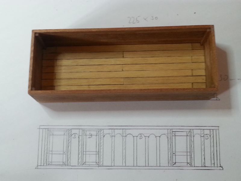

Auf zu Neuen Wegen
Hi alle Zusammen,
Dank ein paar freundlichen Hinweisen, habe ich mir die Pläne aus Greenwich kommen lassen.
Nach dem Studium dieser Pläne gab es für mich nur 2 Möglichkeiten
weitermachen wie bisher
oder
aufwendig überarbeiten
Ich habe mich für das letztere entschieden.
Voller Gram, gepeinigt vom Schmerz und mit tränenverschmierten Gesicht habe ich am Bug begonnen
und die gesamte Takelung entfernt.
Da es schon einige Fortschritte im Bug Bereich gibt hier mal ein paar Bilder
Die Ladeluken (die mit den Grätings) entsprachen nicht unbedingt dem Original.
Also
RUNTER damit, überarbeiten und wieder drauf
Ganz schön viel Platz auf Deck Gel.....
Richtig!
Das vordere Deckshaus ist weg.
Da mich der Wahn jetzt vollends gepackt hat, habe ich beschlossen alle Deckshäuser und die Toiletten der Reihe nach zu entfernen, Pläne zu zeichnen und diese dann komplett aus Holz Neu zu bauen.
Also ohne Sperrholz mit Fußboden und Innenausbau, funktionierende Türen und Teakholzvertäfelung Außen.
Im Rohbau ist das vordere Deckshaus fertig, es fehlen noch die Türen, Bulleys, Innenausbau und die Teakvertäfelung.
Teakholzleisten für die Außenvertäfelung habe ich bereits bestellt, sind auch versandt aber noch nicht angekommen.
Hier schon einmal ein paar Bilder von der Entstehung des vorderen Deckshaus:
Bei meinen Plänen ist zu beachten, das ich den Dachrand und die Aufbauten auf dem Dach hier noch nicht berücksichtigt habe.
Die geplante Seitenvertäfelung
Das Deckshaus im Rohbau von oben (mit Fußboden)
Das Deckshaus im Rohbau (von der Seite) mit der geplanten Seitenvertäfelung und Türen etc.
Soweit bin ich erst einmal.
Da es nicht so aussieht, das das Holz Heute noch kommt (Post ist leider schon durch), gehe ich jetzt erst einmal an den Innenausbau.
Die Seeleute wollen ja auch Betten und Tische haben
to be continued.....

NavyRalf- Modellbau-Experte
