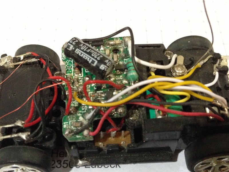

Innenleben Funke:
Frequenzproblem Image15
Innenleben Auto:
Frequenzproblem Image16
Frequenzproblem Image17
Hoffe die helfen weiter ^^

auf dem Bild vom Sender ist auf der linken vorderen Seite das Bauteil im Blechgehäuse (Qarz) zu sehen die Aufschrift ist nicht richtig zu erkennen aber was man so sieht müßte die Beschriftung mit "f 40.656" sein das bedeudet ein 40 MHz Sender, nun ist die Frage läßt sich der Quarz herausnehmen also gesteckt oder gelötet. Wie sieht es bei dem anderen Sender aus? Beim Empfänger sehe ich leider nichts aber da müßte so ein ähnliches Bauteil mit Beschriftung sein. Du brauchst dann ein anderes Quarzpaar (für 40MHz) also Quarze im Sender und Empfänger tauschen. z.B.

müßtest Du auch im Modellbaugeschäft bekommen. Leider kann ich auf dem Empfänger keinen Quarz erkennen kann es sein daß dieser an Drähten angelötet ist und auserhalb der Platine sitzt? Gruß Helmut

es kann sein daß der Quarz als SMD-Bauteil aufgelötet ist und dann hast Du keine Chance das Teil zu bekommen denn es sieht in etwa so aus.
