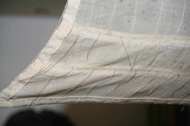

Beitrag von Cpt. Tom Do 26 Mai 2016, 09:07
Also der Versuch ist schon einmal positiv zu bewerten....die Wölbung des Segels ist perfekt auch die Dehnungsfalten an den Schothörnern gefallen mir super gut.....aber wenn etwas zu gut läuft muss ja irgendetwas negatives passieren.
Was zur Hölle sind das für dunkle Flecken??????? alles war sauber, die Arbeitsfläche, die Schüssel für den Leim, der Pinsel war neu und der Boden war auch sauber........UND WAS MACH ICH JETZT???? Embarassed Embarassed Embarassed
Hier aber die Bilder zu dem Unfall:
Sovereign of the Seas 1/84 vom Cpt. Tom - Seite 30 Img_3318
Sovereign of the Seas 1/84 vom Cpt. Tom - Seite 30 Img_3320
Sovereign of the Seas 1/84 vom Cpt. Tom - Seite 30 Img_3319
Die äußeren Reffbänsel müssen noch geordnet werden Very HappyVery Happy

Beitrag von Pirxorbit Do 26 Mai 2016, 11:49
Hallo Tom,
die Form sieht gut aus, die Flecken. Weiah... könnten Stockflecken sein, aber so schnell? Die kenne ich von Bootspolstern und manchmal an Gartenmöbeln. Hab noch nie gesehen wie sie entstehen, die sind plötzlich da.  Hier ein Link:
http://www.haushaltstipps.com/Waeschepflege/Flecken/Stockflecken/
Hab auch versucht die Flecken wegzubekommen. Ging mit Clorex, ein Clorhaltiges Reinigungsmittel. Dann geht aber warscheinlich auch der Leim und die Farbe raus.
Vielleicht ist es aber auch der Tee mit dem Du gefärbt hast? Kann es sein? Nimm doch etwas anderes, nicht organisches, z.B. Serra gebrannt als Pigmentpulver, das sind gemahlene Mineralien z.B. Eisenoxide. Einfach in Wasser geben, wie den Tee und die Segel damit färben.
Wenn es Stockflecken sind vielleicht die Segel mit dem Fön trocknen (von unten her, das mit den Wasserbeuteln muss ja so bleiben, vielleicht kannst Du die auch mit warmen Wasser füllen) , so das der Stoff nicht so lange feucht bleibt.
LG Steffan

Beitrag von Cpt. Tom Do 26 Mai 2016, 14:25
Danke für den link Steffan und das mit den Stockflecken war auch meine erste Idee.....aber über Nacht.......komisch komisch,  wie ich gestern abend noch mal nachgeschaut habe war alles noch in Ordnung. Was solls...So kann es jedenfalls nicht bleiben. Weiß ja jetzt wie es geht und werde das ganze demnächst draußen trocknen Very HappyVery HappyVery Happy
Habe ja zum Glück den normalen Holzleim und nicht den express genommen......!!!

Beitrag von Cpt. Tom Do 26 Mai 2016, 17:10
Sodele......dank Clorex sind die Flecken weg......Die Farbe natürlich auch Very HappyVery Happy das ganze ist jetzt in der Sonne am trocknen und am we werde ich das ganze im freien nochmal machen......puuuuuuuuhhh bin ich froh das die Flecken weg sind......Ob ich aber das Segel vorher noch mal einfärbe weiß ich nicht.

Beitrag von Pirxorbit Do 26 Mai 2016, 17:57
... das freut mich... wenn Du es einfärben willst geht das aber nur vorher, denke ich, jedenfalls wenn Du Beize oder Pigmente nehmen willst. Hast Du denn kein Teststück? Meine wegen der Flecken?
