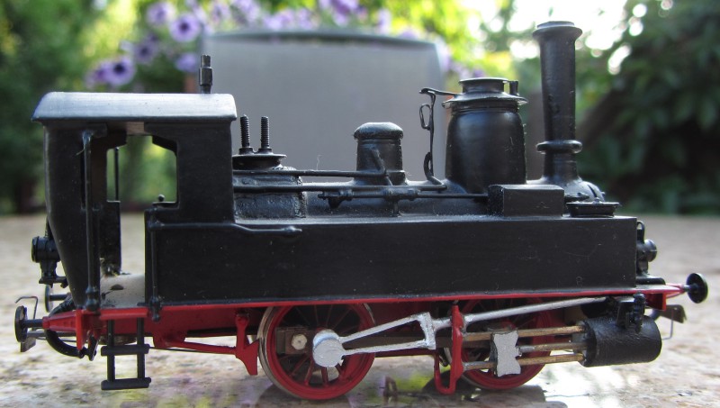

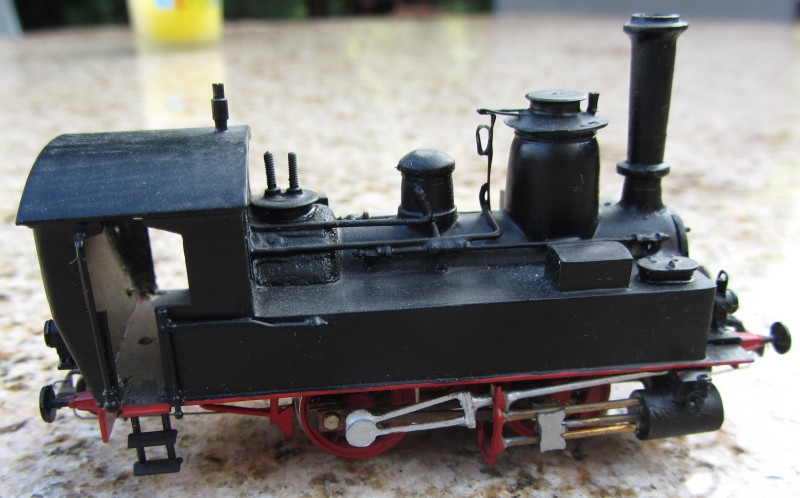

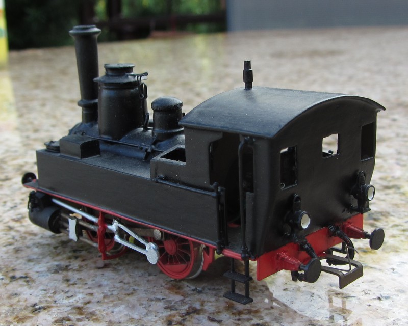

ich möchte euch noch meine zuletzt gebaute H0-Lok vorstellen. Sie entstand für die Vereinsanlage meines damaligen Modellbahn-Clubs. Ich war dort zuständig für den H0e-Teil. Auf dem Bahnhof sollten u.a. auch Regelspurwagen auf Schmalspur-Rollwagen verladen werden. Dazu war eine kleine Lok erforderlich, welche automatisch die Waggons abkuppeln konnte, wenn diese auf dem Rollwagen aufgefahren waren. Natürlich sollte sie dann die Wagen auch wieder ankuppeln und herunterziehen können.
Ich erinnerte mich wegen dieser Funktion an die alte Piko BR 80. Allerdings hatte die nicht gerade gute Langsamfahreigenschaften, so dass mit deren Kupplungsprinzip dann im völligen Selbstbau die sä. VII T, welche noch in den 60er Jahren im Gaswerk Dresden-Reick rangierte, entstand.
Als Antrieb wurde ein Faulhabermotor mit Getriebevorsatz im Kessel untergebracht. Die Wasserkästen wurden mit Blei ausgefüllt. Die gesamte Lok entstand aus 0,5mm Bronzeblech. Alle Teile wurden mit der Laubsäge ausgesägt. Die Lok wurde für ihre Größe sehr schwer und eignete sich hervorragend zum Rangieren.
Die Allansteuerung ist nicht beweglich, dass habe ich mir nicht angetan, dafür ist sie sehr robust und hat mehrere Ausstellungen ohne Schäden überstanden.
Im Führerhaus wäre es noch möglich gewesen, die komplette Inneneinrichtung unter zu bringen, habe ich aber dann nicht mehr gemacht.
Bei der Ansicht von unten kann man sicher erkennen, wie die Kupplungshaken auf und ab bewegt werden können. Sie sind um den Bund der Zahnräder als Öse gelegt und werden bei Drehbewegung angehoben oder gesenkt.

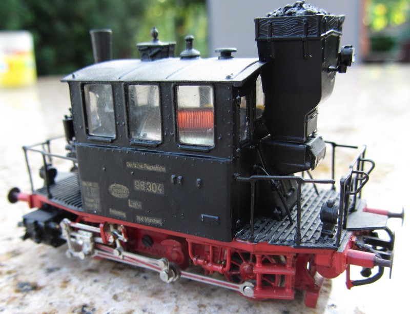

Dann habe ich noch zwei Schätzchen, welche mir in der Wendezeit "zugelaufen" sind. N-Modelle von M+F hatte ich bereits erworben und zusammen gebaut, also wollte ich es auch mal in H0 probieren. Da kam mir der Glaskasten gerade zurecht, er ist klein und fand auch noch ein Plätzchen in der Vitrine. Allerdings stellte es sich beim Bau heraus, dass sich M+F bei den N-Modellen mehr Mühe mit einem ordentlichen Antrieb gegeben hat. Ehe der Glaskasten ordentlich und halbwegs ruhig lief habe ich ganz schön Nerven gelassen.
Ganz so ruhig und langsam wie die VII T läuft der Glaskasten nicht, aber er sollte ja auch nicht rangieren.
Wer Dresden kennt und Modellbahner ist, der kennt sicher auch den früheren Moba-Händler Schubert am Schillerplatz. Dieser Händler war zu DDR-Zeiten schon recht rührig, wenn es um die Beschaffung von Modellbahnen ging. Naja, und mit der Wende war er es natürlich auch. Irgendwo trieb er eine Menge Raimo-Bausätze auf, welche er zu volkstümlichen Preisen dann auch verkaufte. Neben einigen Wagen kaufte ich mir da auch die T3 (soweit ich mich erinnere für 19,90 DM). Die hatte natürlich keinen Antrieb und auch keine bewegliche Allansteuerung. Da ein Freund von mir zur gleichen Zeit bei seiner Fleischmann-T3 die Steuerung beschädigte, sich eine neue Steuerung beschaffte und mich dem Einbau dieser Steuerung beauftragte, kam ich zu einer bewegliche Steuerung für meine T3. Ich musste sie nur reparieren, was auch gelang.
Die Lok erhielt also einen Antrieb wieder mittels eines kleinen Faulis und die Fleischmann-Steuerung. Ansonsten war es eigentlich recht unkompliziert diesen Kunsstoffbausatz zusammen zu bauen. Nur die mitgelieferten Puffer gefielen mir nicht, die Lok erhielt Korbpuffer von Trix.
Die Loks wurde noch mit der Spraydose und teilweise mit dem Pinsel lackiert.

Das sind auf jeden Fall schöne Modelle Roland!
An der M+F / später Raimo T3 habe ich mich ja auch versucht, es war mir unmöglich, mit der beigelegten Steuerung die auch nur zum ruhigen Rollen zu bekommen...
