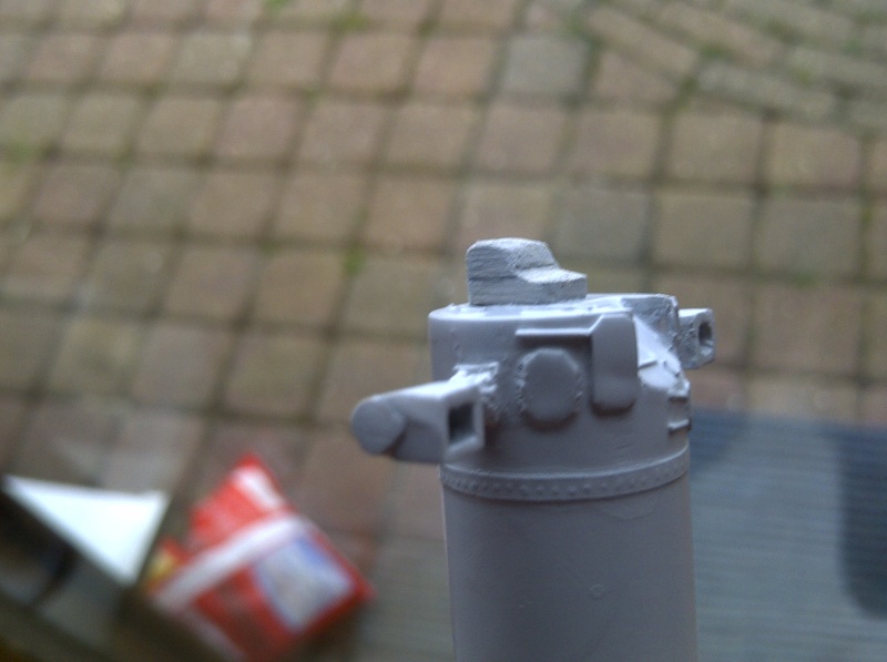

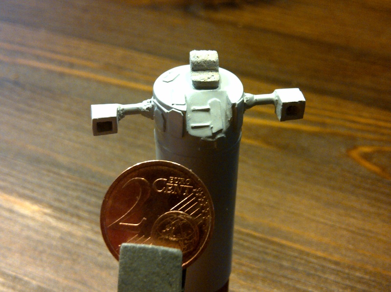

Re: IJN Shokaku 1/144
so ihr lieben,
habe mich mal an eines der Entfernungsmesser (plaziert auf der Insel), gewagt um zu schauen wie es sich so machen lässt..
da ich lt plan einen Durchmesser von 17mm brauch, aber im hissigen Baumarkt nur 16mm bekam, dachte ich mir, wird der restliche 1mm mit 0,5mm PE ummantelt..was auch besser zur weiterarbeit der oberfäche ist....
dazu muss ich sagen das Rundholz was ich gekauft habe, eine geriffelte Oberfläche besitzt, so wie es auch ein Holzdübel hat, aber hoffte sollte kein Problem werden...
laut plan auch den ausschnitt, der auch nicht ganz mittig sitzen soll....
habe eine in den maßen grössere PE-platte, in Durchmesser es holzstabes, in kochendes wasser (wasserkocher) für ein paar min gelegt um es etwas geschmeidig zur handhanbung zu machen...
habe dann das stück PE straff um einen im kleineren Durchmesser um ein Holzstab gewickelt und fixiert, nochmals ins heisse wasser mit aufguss für 5 min gestellt...
ergebniss:: das stück Kunststoff bleibt nach lösen in dieser Position... ziel ist es, das beim kleben sich die kanten duch die Spannung der Rundung sich nicht hochstellen
ergebniss beim verkleben das sie sich wunderbar in der Rundung anpassen...
den deckel und die schräge ebenfalls mit PE aufgefüttert...
langsam nimmt das TOTEM, ähhh Entfernungsmesser form an
und hier zeigt sich mal wieder....... makros sind tödlich......
1. Grundierung und mal nen grössenvergleich
jaaa da sind noch nacharbeiten nötig... und für alle kartonbauer, der streifen mit den nieten ist aus druckerpapier erstellt... habe dazu den streifen im Maßstab zurecht geschnitten und rückseitig im einigermassen gleichmässigen abstand mit einer Nagelschere sanft ohne grossen druck löcher gedrückt ohne durchzustechen..
folgen noch diversen verbesserungen und bin am überlegen ob ich den fertigen Prototyp abgiesse, da die SHO... mehrere davon hat und es war eine etwas sehr fummlige Sache... achja und über länge lässt sich ja streiten
wird natürlich noch abgelängt, aber der einfachhalber finde ich ist es so für mich leichter dies zu handhaben.....
soo das wars erstmal...
grüsse
mike

Hallo Mike,
der Entfernungsmesser sieht Klasse aus. Ich gehe doch mal davon aus, dass alle Entfernungsmesser aussehen sollen. Da würde ich den einen auch abgießen. Denn ich glaube nicht, dass man alle genz genauso hin bekommt.

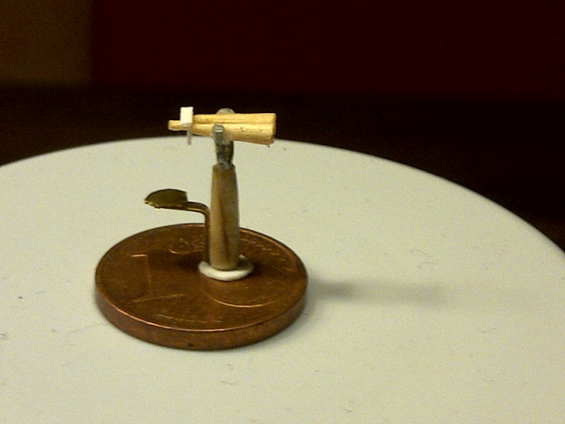

Sooo,
nun hoffe ich geht es hier weiter, dank meiner neuen Bastelhilfe.............nennt sich Brille.......
man da werden kleine Dinge echt gross....
Nach etwas Recherche und Tips von nen guten Freund habe ich mal eines von ca. 25 Beobachtungsferngläser gebaut.......
outcast94- Superkleber
Hallo Mike,
das Fernglas sieht gut aus. Aber kannst Du vorne den Rank noch etwas bearbeiten da ist noch ein Grad dran.
