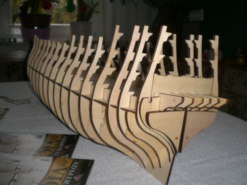

Christian61- Schneidmatten-Virtuose
Re: Geeignete Holzart für soliden Schiffsrumpf
das ist hier sicher nicht der richtige Thread. Ich konnte aber keinen passenden finden. Ich überlege mir einen neuen Modellbausatz zu kaufen. Das "Problem" ist das darin die Spanten und der Kiel nicht aus dem "richtigen" Holz sind. In meinem letzten war das eine Art Sperrholz. Das ist für die Spanten ja noch ok. Allerdings sieht man es beim Kiel natürlich. Dieser ist dann viel heller als die zweite Beplankung.
Lösung 1 wäre nun den Kiel aus einer Platte Holz zu fertigen die es auch sein soll. Hierbei müssten dann alle Formen und Kerben 1:1 übernommen werden.
Lösung 2 könnte das einfärben/beizen des Kiels sein. In meinen Beizversuchen konnte ich bis heute keine homogenen Flächen erzeugen. Farbe erscheint mir hier ungeeignet. Ich möchte ja am Ende eine schöne natürliche Holzoptik.
Lösung 3 könnte sein das ich den Kiel zu Beginn gleich mit einer Schicht Planken überziehe. Das macht den dann natürlich dicker. Auch könnte es an der Stirnseite blöd aussehen.
Hat jemand von Euch Erfahrung oder Lösungsansätze zu diesem Thema?
Marco
Marco

Hier mal ein Beispiel. Man sieht gut die helle Farbe des Holzes.
Und hier ein Beispiel wie ich es mir vorstelle.
Marco HRO- Mitglied

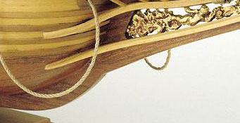

Hallo Marco,
die Rumpfplatte auf denen Die Spanten aufgesetzt werden besteht wie es im Bild zu sehen ist aus Sperrholz etwa 5 – 10 mm hängt von der Modellgroße ab. Bei der Beplankung muss wie beim Original an der Innenkante vom Steven (Bug und Heck) und Kiel eine Sponung angebracht werden in die die Beplankung eingesetzt wird. Da es sehr mühsam ist diese Sponung in den Vordersteven (bei manchen Modellen auch der Achtersteven) ist es einfacher am Modell Sponungsleisten zu verwenden. Diese ist so hoch wie die Beplankung ist (z.B. die Beplankungsleisten haben ein Gesamtstärke von 2 mm Endmaß bitte das Schleifen mit berücksichtigen) dann ist diese Leiste 2 mm hoch und 2 – 3 mm schmäler als die Rumpfplatte. Diese Stärke muss dann von dem Kiel abgezogen werden. Wenn die Beplankung sauber an den Sponungsleisten anliegt, dann wird der Kiel, der 2 – 3 mm breiter ist als die Sponungsleisten, aufgeklebt (bei Schiffen etwas nach 1700, wurde auf den Kiel noch ein falscher Kiel aufgeleimt oder gedübelt).
Wie auf dem 2. Bild zu sehen ist wird am Bug der Greep (unterer Teil) und der Scheg, Vordersteven, Schegknie (oberer Teil) auf die Sponungsleiste aufgesetzt Am Heck wird der Achtersteven auf die Sponungsleiste aufgesetzt. Wie Erik schon erwähnt hat, müssten diese Teile im Bauplan und im Baukasten ersichtlich und vorhanden sein. Also wenn dann alles fertig ist dann sieht man von dem Sperrholz nichts mehr. Bitte beachte noch dass die Spannten unten mit der Bodenplatte abschließen (bei doppelter Beplankung wäre es gut dass die erste Beplankung bereits in der Sponung endet).
Dazu noch einen Link zu einer pdf-Datei zum herunterladen.

Hallo Marco,
in der pdf-Datei auf Seite 7 kann man erkennen dass der Kiel, Vorder- und Achtersteven, Heckspiegel, usw. aus Massivholz aufgeleimt werden, aber das ist bei Deinem Baukasten anders.
Du musst die Sponung wie auf Seite 11 zu sehen ist in das Rumpfbrett einarbeiten. Leider ist bei den Baukästen nicht alles so wie es sein soll, denn alles hat seinen Preis. Du kannst wenn Du Furnierholz hast die Sperrholzteile damit überkleben. Ich wünsche Dir viel Erfolg bei dem Bau von der President.
Noch einen Link als Beispiel.
