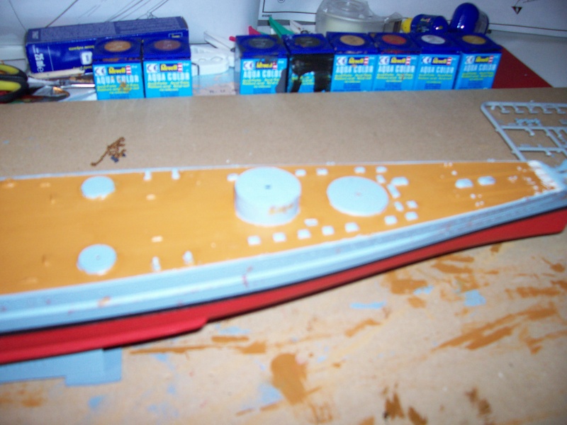

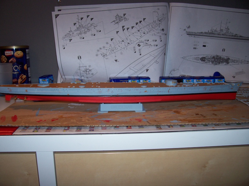

So hier die Bilder....
Ich habe mich mal am Rumpf mit dem Rost versucht!
Ich habe mehrere Farben benutzt um Rost darzustellen,aber seht selbst ich hoffe ihr könnt was erkennen:
So das wars an Bildern...vorerst
Ich hoffe man kann was erkennen ....und am rost werde ich noch bisschen was machen.

hallo Marcel,
die Lackierung sieht soweit ja ganz gut aus. Aber der Rost als solches ist sehr bescheiden. Auf einem Schiff das im Wasser ist wird der Rost nie so scharfe Abgrenzungen haben. Schau Dir mal im Internet Schiffe an da läuft an den Roststellen immer rostfarbige Streifen nach unten, da wo das Wasser abläuft.

servus marcel,
die markierte stelle ist gar nicht so schlecht... nicht ganz so breit, die anderen bullaugen noch machen und dann passt es... den rest würde ich wegmachen, denn an den stellen würden solche fetten rostflatschen mit sicherheit zum baldigen zusammenbruch des rumpfes führen

Hallo Ronny,Danke für den Tipp.
Es ist ja mein erstes malmit Rost und ich habe jetzt nachgearbeitet und soweit bin ich zufrieden!Naja ich hab jetzt noch ein paar mehr Rostellen gemacht die auch bissle größer sind und von Oben zur Wasserlieneie verlaufen.
Ich werde noch Diverse stellen wegmachen da es dann doch zuu viel ist ,sonst geht sie unter bevors losgeht.....
Aber in echt gibt es doch auch größere Roststellen un d das schiff geht nicht gleich unter...und solange war sone Fahrt auf See auch nicht das es auseinanderfällt!
Und im Hafen werde die Schäden dann behoben .

du hast dir da echt schwierige Sachen vorgenommen, Marcel.
Ich will ja nicht auf deinem jugendlichen Alter rumreiten,
aber du hast bastlerisch noch soviel Zeit.....
und die brauchst du um alles schön zu bauen an deiner Gneisenau.
Nimm nur mal die Rostflecke...das waren in Wirklichkeit keine
Roststellen, sondern nur ein Hauch Rost der an den Teilen,
Bordwand oder andere Stellen runterläuft.
Du brauchst um das natutrgetreu darzustellen mindestens
fünf Schichten Washing aus extrem verdünnter Rostfarbe....
die logisch nachvollziehbar runterläuft.
das klappt mit der Revell-Aqua Farbe "rost" ganz prima....
aber das braucht halt seine Zeit....mindestens so drei Tage....
schätz ich mal. trocknen, auftragen und das selbe noch mehrmals ....
ich wüürds mal an einem Stück Gussast mal probieren, damit du Gefühl
dafür bekommst....
ich drück dir die Daumen
junger Kollege....
der Ossi:)

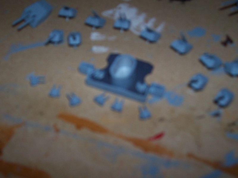

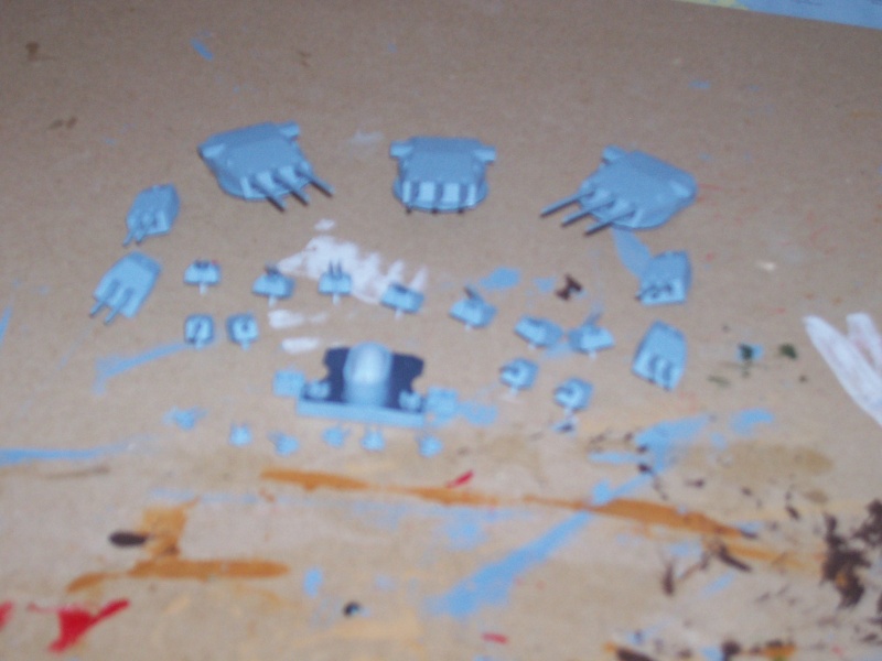

Hier die Bilder............
Das GRaue Teil ist das erste Teil was fertig ist von den Aufbauten....
Die Arado.........
Und die Arado nochmal
Hoffe die Bildquali ist okey ............wenn jicht tut mir leid ........
Die Arado.........

Leider kann Ich da nicht viel erkennen Marcel, die Bilder sind ziemlich unscharf

Ja irgendwie krieg ich das mit den Nahaufnahmen nicht hin......... :traurig1: :traurig1: :traurig1: :traurig1: :traurig1:

schau mal ob deine cam eine einstellung mit dem namen "Makro" hat... das ist für nahaufnahmen gedacht... dann wirds auch scharf

Ja hat sie .......... danke......... werd biem nechsten Vortschritt mal ausprobieren......
