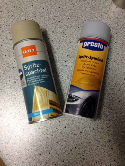

Man lernt ja nie aus und daher meine Frage bezüglich des "Spritzspachtels" wo bekommt man denn so was her, habe ich noch nie gehört....!!!

@ Tom: Dein Wunsch ist mir Befehl und deswegen hier auch gleich die Auflösung des Rätsels:
Wenn ich nur wusste, in welchem Baumarkt ich die beiden Dosen gekauft habe?
Den Tipp habe ich aus dem Baubericht von Kai Schmitt's "Titanic"; ich werd's einfach mal ausprobieren. Natürlich werde ich vorher größere Unebenheiten, Risse usw. mit richtiger Spachtelmasse verarzten. Wenn ich dann der Meinung bin, dass mein Rumpf glatt wie ein Kinderpopo ist, werde ich das Ganze mit diesem Spritzspachtel, oder auch Füller genannt, überziehen. Oder vielleicht auch andersrum? Der deckt nämlich die ganz feinen, kaum sichtbaren Fehler auf.
