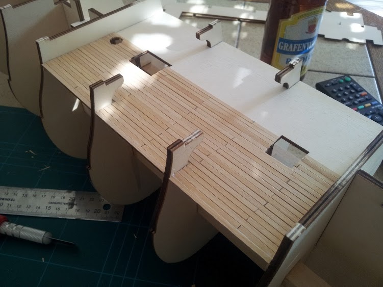

Re: BPFans Santisima Trinidad von OCCRE
Erste Seite ist fertig. muss noch die Ränder wegsäbeln
dafür das es mein erstes Schiff ist wo ich schon beplanke. schauts garnet so schlecht aus
So jetzt bin ich fertig mit beplanken, morgen dann noch die Ränder schleifen und des Mastloch bearbeiten..

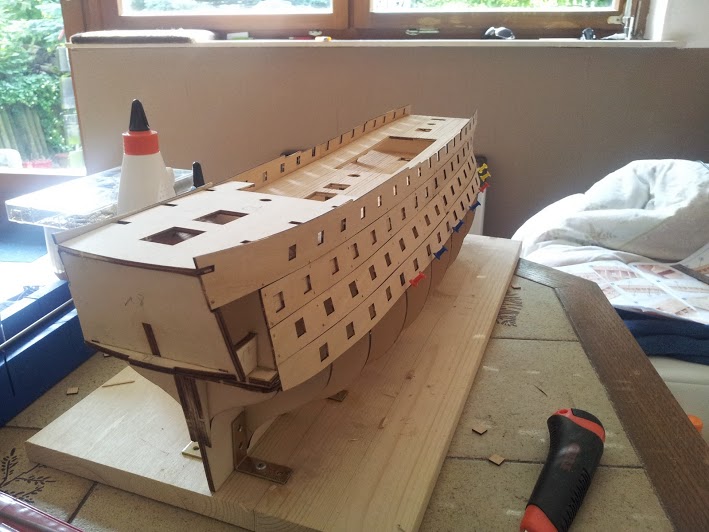

so 2te Reihe auf der Steuerbordseite hab ich dran.. nur die komischen abdeckungen hinter den Stückpforten das is echt ne scheiss arbeit.. keine ahnung wie die das alle machen. ich hab da spanten im weg bei 3 pforten.
Hier mal mein momentanes Ergebnis... vielleicht kann Rolf ja was dazu sagen wie gesagt ist mein erstes Schiff was ich baue.
Also ich hab jetzt die 3e Reihe angebracht und mach da nur noch die Pforten dicht und dann befestige ich die 4te und letzte Schanzkleidreihe nenn ichs mal.. ( kann leider kein Fachchinesich
Ich hab nun die 4te Reihe auf der Steuerbordseite fertig.
Muss nun nur noch die Stückpforten zu machen von hinten aber das is kein Problem.. Nun gehts auf BAckbord weiter
so Backbordseite fast fertig.. leider ist richtung Bug ein schlitz den werd ich wohl erst mit der 2ten Beplankung wegbekommen.. ist mir wohl des erste etwas zu weit hochgerutscht..

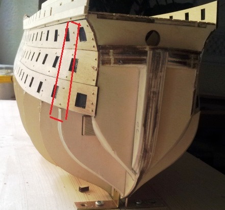

Servus und Guten Morgen ich habe mal ein kleines Stück angefangen zu Straken und wollte erstmal euch fragen ob des so richtig ist bevor ich weiter mache. ( da ich mich damit nicht wirklich auskenne) hier mal 3 Bilder
Ist es besser mit einem schleifblock zu arbeiten oder lieber doch mit einer Feile?? ich denke mal an den engen Stellen ist wohl eine Feile besser geeignet oder?
Moin Jens,
ich finde den Bereich hier sehr kantig,
da ist keine fließende Linie zu erkennen!
