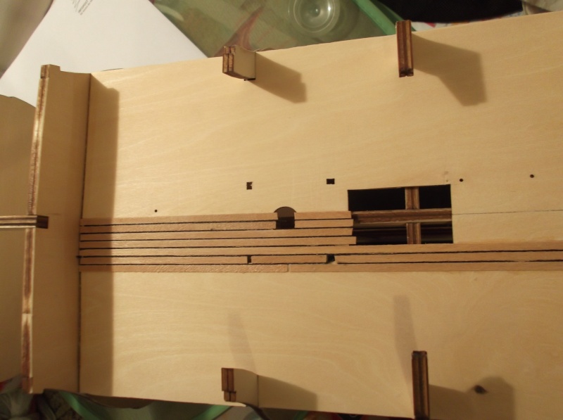

Re: Eliminators Victory 1:75
Moin Modellbaufreunde
Reiner den Bericht kenne ich und er muss mehr für Figuren als für Schiffe übrig haben.
So gestern war es endlich so weit....meine ersten Planken in meinem Leben!
Na ja ich weis nicht ob es so sein soll?
Und diejenigen die immer gesagt haben, ich würde zu schnell bauen kann ich auch beruhigen.
Jetzt wird es langsamer viel langsamer
Aha Steffan also drei Planken dazwischen....
Soll ich mir da ein Probestück anfertigen damit ich die genaue Länge immer habe?

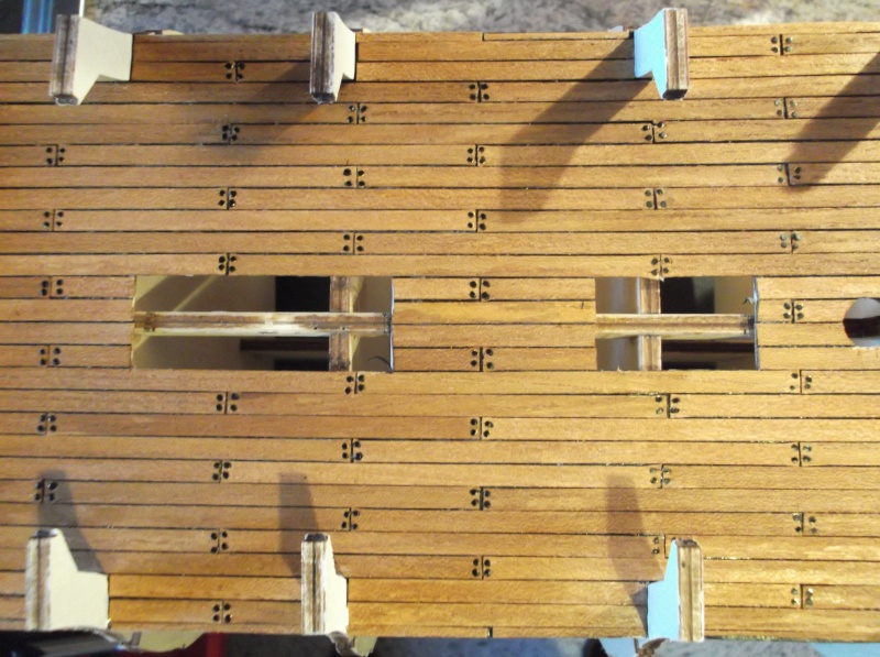

Hallo Modellbaufreunde
Das nicht immer alles so gelingt wie man möchte weis ja jeder und hat es sicherlich auch schon erlebt.
Bei dem Desaster mit der Beplankung ist mir dann auch noch aufgefallen, dass die Planken im Bausatz viel zu dünn sind.
Aufgefallen ist mir das auf dem Bild vom Peter.
Er braucht viel weniger Planken in der Breite der Öffnung vom Deck.
Es sieht bei ihm viel besser aus und darum habe ich den Entschluß getroffen, ich schleife sie bei mir ab und besorge mir breitere.
@Peter wie breit sind denn deine Planken?
Ich finde das für mich schöner/besser und es geht dann auch besser mit den Nägeln.
So das ist heute für die Vic gekommen.
Jaaaa ich möchte mir das antun
Ich möchte mich bei euch für eure Hilfe und den vielen Tipp`s bedanken.

So gestern kahmen nun endlich die Leisten und ich habe eine Nachtschicht eingelegt.
Ich habe viel ausprobiert und ich denke mal so ist die Länge für mich ok.
Mir gefällt es so und ob es richtig ist na ja ....
Jetzt fehlen noch die Nägel aber die werde ich nächste Woche machen.
Für meine erste Beplankung ist es doch garnichtmal so schlecht oder?

So nächstes Problem bei dem Bausatz!
Ich habe mal ein paar Seiten der Bauanleitung vorgespult damit ich besser an die Teile komme.
Ich sollte nach dem Hauptdeck erst diese "Abdeckungen" an das Unterdeck kleben. ( Habe keine Frauenfinger die sich verbiegen können)
So und nun zu dem Problem, da sind Aussparungen für die Niedergnge.....aber es gibt sie nicht.
Was soll und kann ich machen, damit es nicht so aussieht?
Hier mal ein Bild von den Teilen die ich nur zur Probe raufgelegt habe.
Ich kann die Krätings ( nennt man das so?) aber nicht verschieben, da der Mast dann im Wege stehen würde.
Soll ich vielleicht etwas glattes einkleben und dunkel streichen oder absägen danit es nicht so komisch aussieht?

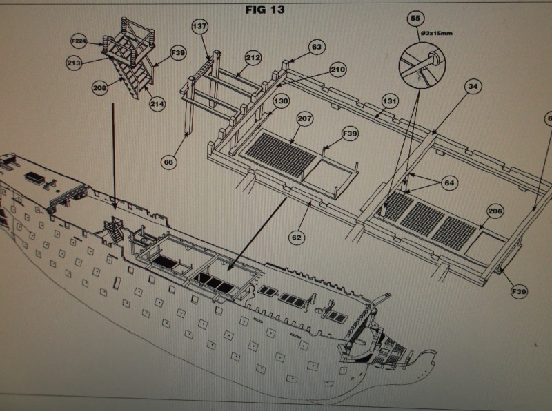

Moin Steffan
Habe mal ein Bild der Bauanleitung gemacht.
Wird schon noch ein ganz schönes Gefummel.
https://www.der-lustige-modellbauer.com/t17077-diskussion-zu-eliminators-victory-175

Guten Morgen Modellbaufreunde
Ich habe am Wochenende doch noch ein paar Nerven gefunden und habe an meiner Victory weiter gebaut.
Also als Erstes habe ich die Planken gebeizt und dann habe ich die Nägel gesetzt.
Kann mir einer sagen, was ich machen kann damit sie gleich mäßiger werden?
Die Trennwände sieht man zwar nicht, habe sie aber trotzdem weiß bemalt.
Ok das sieht vielleicht noch nicht so gut aus aber ich werde besser.
Hier mal ei paar Bilder.
Die Lichtverhältnisse waren gestern Abend leider nicht die Besten….
Tipp`s und Ratschläge bitte in dem Diskusionströt .
