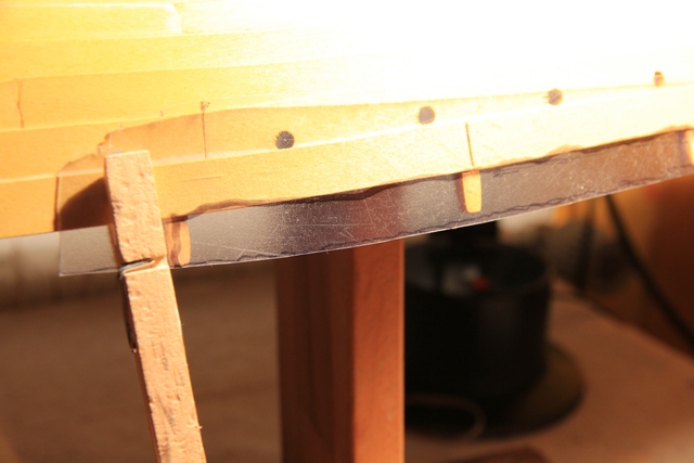

Ich baue gerade das Schiff auch, allerdings in 1:25, d.h. doppelt so groß wie du. Ich nehme an, dass du als Grundlage auch "Das Gokstadschiff und seine Boote" genommen hast.
Ich habe bei der Anpassung der Planken inzwischen eine Lösung gefunden, die ich sehr hilfreich finde. Anstelle von Pappe nehme ich inzwischen Laminierfolie. Die kannst du auf dem Modell festklammern und mit einem permant Filzstift den passenden Verlauf der Planke aufzeichnen. Dabei hast du ja die schon befestigte Planke als sichtbaren Anhaltspunkt.
Habe neulich durch Zufall auf einer Wiese eine Kunststoffolie von ca.1mm Dicke gefunden, die sich noch besser eignet, da sie steifer ist.
Ich lade dir mal ein Foto hoch.
oder so
Danach kannst du die Folie ausschneiden und die so entstandene Planke - oder das Stück - auf dein Holz übertragen. Gerade beim Gokstadschiff verjüngt sich zum Bug und Heck hin ja der Plankengang gewaltig.
Ich würde allerdings gern erfahren, ob du noch weiter an deinem Vorhaben aktiv bist. Ist seit Pfingsten ja schon einige Zeit her.

ich habe deine Seite jetzt gerade erst entdeckt. Ist dein Bau des Gokstadschiffs noch aktuell?
oder so

... Hallo Kurt,
das sieht nach einer verdammt praktikablen Lösung aus. Zur Folie fallen mir noch Montagefolien ein. Die wurden benutzt um Filme für Druckplatten zu Montieren. Die sind verzugsfrei und lassen sich leicht schneiden. Allerdings weis ich nicht ob man die noch günstig bekommt, weil heute keine Film-Montage gebraucht wird. Laminier-Folie geht sicher auch gut.
Außerdem was sehe ich den da im Hintergrund
LG Steffan
LG Steffan

Hallo Uwe, freut mich total, dass du noch weiter am Schiff aktiv bist, mir geht es mit der Zeit manchmal ähnlich.
Steffan, was du im Hintergrund entdeckt hast, ist der Rumpf vom Gokstadschiff, das ich im Augenblick im Maßstab 1:25 baue. Durch meinen doofen kleinen Finger hängt der Weiterbau ein bißchen, morgen wird aber der Draht gezogen, danach ist hoffentlich alles wieder leichter.
LG Kurt
LG Kurt

...Habe neulich durch Zufall auf einer Wiese eine Kunststoffolie von ca.1mm Dicke gefunden, die sich noch besser eignet, da sie steifer ist.
Morgen zusammen !
Fragt mal beim Metzger eures Vertrauens nach Resten der Einschweissfolie die zum Verschliessen von diesen Schaumkunststoffschalen genutzt wird !
Die kann man wunderbar zum tiefziehen , Verglasen und eben als Schablonenmaterial nutzen .
