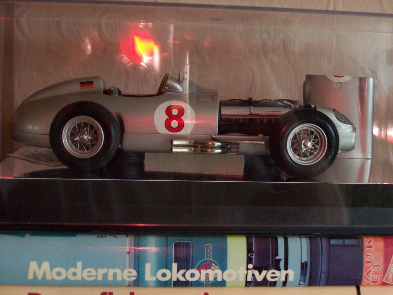

Einige Sammlermodelle von mir, Maßstab 1:18
Mercedes 1924, ,der einzige rote Merzedes Rennwagen Targa Floria
Silberpfeil W 196
Der erste Silberpfeil
Nochmal der erste Silberpfeil
DER Mercedestransporter mit dem Wagen von Fangio als Huckeback, der war schon werkseitig ausverkauft, fragt mich nicht wie ich den bekommen habe, links daneben noch ein W 196
Tyrell P34
Ich glaube das reicht für den Anfang, um sich eine Vorstellung meiner 1:35 zu machen, muss ich noch ablichten, kommt aber noch!

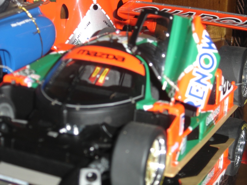

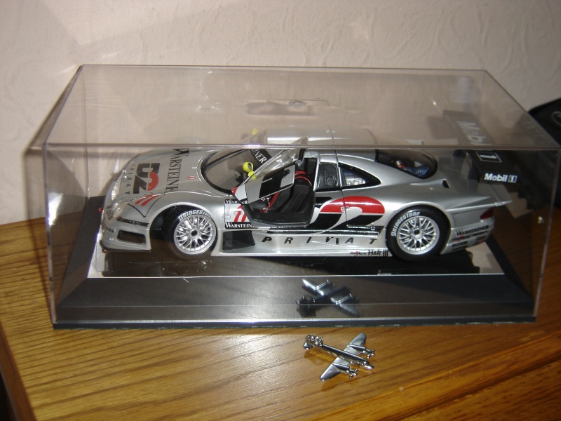

Noch ein paar Modelle 1:18
Es sind aber auch einige dabei, bei denen ich den Boden noch nicht mit Spiegelfolie beklebt hatte, mittlerweile ist das geschehen.
Auto Union 16 Zylinder
Audi R8 glaube ich
Zwei Ford Lotus von Exodo
Fangio, Weltmeisterautostromlinie 1954 von CMC
Lotus 72
Tyrell P 34 und der erste Turbo (Renault) der ein Formel 1 Rennen gewann, 1979
Mercedes DTM
Das erste Fahrzeug mir Wankelmotor, das Le Mans gewann (ein Mazda), typisches Motorengeräusch: Kreissäge
Mercedes Transport mit W 196 (Nr. 2, Fangio) und der Mazda
Zwei Mercedes, ein Auto Union 12 Zylinder (3 Liter Formel.
SWo das wäre es für heute, ich hoffe es kommt alles gut rüber!

Moin moin.
Ich habe hier reingeklickt wegen der Vitrinen und bin erfreut, was ich da zu sehen bekomme. Nicht nur die Vitrinen,sondern sehr schöne Modelle,die in diesen Vitrinen auch sehr schön zur Geltung kommen.
Eine super Idee die Vitrinen so mit einfachen Mitteln so stark aufzuwerten. Ich habe es für mein einziges CMC-Modell (Mercedes 300) mit Velourfolie gemacht. Sieht auch nicht schlecht aus - aber Spiegel ist eindeutig besser.
LG - Reinhard
