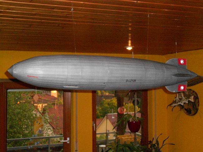

Hallo Modellbauers,
Bitte nehmt es mir nicht übel wenn ich sage dass einige von Euch wunderschöne Wohnungen haben. Leider habe ich nicht dieses Glück lebe in einer kleinen, schäbigen aber teuren Bude und versuche mich mit wirklich harter Arbeit durchzuschlagen.
Aber genug geweint Wink jaaa, die Hindenburg an der Decke mit dieser wunderbaren Holzverkleidung: das ist ein Hingucker. Ich freue mich ganz ehrlich auf das Endergebnis.
BTW: Ich kenne den Bausatz nicht genau, sind an den Rudern die Hakenkreuze drauf? Klar, die müssen auf Fotos entfernt/verfremdet werden. Ist ja auch richtig so, denn sie sind verfassungsfeindlich und ganz sicher ist keiner von uns Lustigen Modellbauern mit deren Ideologie einverstanden. Wir Modellbauer lieben die Technik, aber ganz sicher nicht die Politik in Deutschland von 1933 bis 1945.... Jede Diskussion ist da zwecklos weil die Wahrhiet eindeutig ist. Ich bitte ehrlich um Verzeihung, das überhaupt angesprochen zu haben. Punkt.
Jedenfalls freue ich mich schon riesig auf das Endergebnis.
Gruss,
Chistian

Beitrag von Elger Esterle am Sa 08 Jun 2013, 08:04
Hier seht Ihr die Teile der oberen Flosse.
Die Kartoninnenkonstruktion und das "Drum herum".
Wie weiter oben schon auf Anfrage geschrieben, sind im Bogen die Hoheitszeichen nicht auf den Rudern.
Ich habe diese Hoheitszeichen ausgedruckt und in der Größe des roten rechteckes ein entsprechendes Rechteck aus der Flosse geschnitten. Von hinten Klebelaschen und dann das rote Rechteck rein geklebt.
Somit ist es genau bündig mit dem Rest der Flosse und ist nicht einfach "drauf geklebt", was ja eine Kante geben würde.
Wie oben auch geschrieben, habe ich das nicht aus politischen Gründen getan und möchte auch nicht, dass deswegen hier eine Debatte über Hoheitszeichen entsteht. Sollte es hier doch eine solche Debatte deswegen geben, werde ich einen Admin oder Mod darum bitten, den kompletten Baubericht sofort zu löschen. Er wird dann auch nicht weiter geführt.
Also bitte diese Sache mit den roten Rechtecken einfach akzeptieren.
Denken, mögt Ihr, was immer Ihr wollt.
Ich danke für Euer Verständnis.
Die Ruderflächen der Flossen sind seperate Teile.
Die Ruderfläche an der hier gezeigten Flosse fehlt noch.
Elger Esterle

Beitrag von Elger Esterle am Sa 08 Jun 2013, 19:59
Die untere Flosse ist auch dran.
Sie bkommt später unten noch ein Rädchen.
Elger Esterle

Beitrag von Elger Esterle am So 09 Jun 2013, 16:34
Nachdem ich die waagerechten Flossen auch dran hatte, hab ich die Wulste unter den Fenstern des Passagiersalons auch montiert....
Elger Esterle

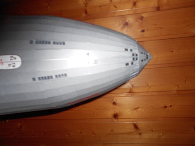

Beitrag von Elger Esterle am So 09 Jun 2013, 20:07
Hindenburg- Kathastrophe
Ich hätte mir in den Ar.... beißen können.
Bei der Montage des oberen Ruders ist mir eben der unhandliche Dinosaurier aus der Hand gerutscht. Voll auf die Nase geknallt.
Schei.....!
Also, die Nase ausbeulen. Versuch, der Schadensbegrenzung.
Die ausgebeulte Nase nun von außen mit Weißleim gestrichen. Damit er wieder die Form hält. Wenn der trocken ist, kommt wieder Klarlack drauf.
Also Daumen drücken, dass man später nicht mehr viel davon sieht.
Oh man Wütend
Elger Esterle

Beitrag von Elger Esterle am So 09 Jun 2013, 21:18
Danke Andreas für das "Ersatzteilangebot".
Für den Notfall hab ich den Bogen aber auch noch ein zweites mal.
Aber der ist eigentlich für's "Archiv".
Nun gut, ich denke, ich hab die verbogene Nase wieder einigermaßen hinbekommen. Klar sieht man ein bissle was vom Absturz, aber ich denke, es hält sich in Grenzen und rechtfertig keinesfalls eine Verschrottung der Hindenburg.

Re: LZ- 129 "Hindenburg" / Schreiber, 1:200
Beitrag von Christian61 am So 09 Jun 2013, 21:33
Also ich denke, das mit der Nase ist nicht so schlimm.
Eine vielleicht bescheuerte Idee: Vielleicht kannst Du ja versuchen, separat eine Nase (sobald Du den genau passenden Silberfarbton gefunden hast) nach der Orangenschalen/Globus-Methode separat zu bauen, die dann der exakten Rundung nahe kommt. Falls Du irgendwann die "Risikobereitschaft" hast, kannst Du ja die alte Nase abtrennen und den offenen Kreis (?) mit Karton stabilisieren, dann die neue Nase "trocken" anpassen und erst ankleben wenn es passt.
Aber ich will Dir keinen "Floh ins Ohr" setzen. Ich finde das sieht auch so wirklich gut aus und Du hast es richtig gut wieder hinbekommen. Und es besteht ja immer das Risiko dass man "verschlimbessert" oder "kaputtrepariert". Ich kenne das nur zu gut aus eigener Erfahrung. sunny
Ausserdem sieht man auch die kleinsten "Macken" am eigenen Modell immer unter dem Mikroskop, schon allein weil man weiss wo die sind (selbst wenn es gar nicht auffällt). Wie du schon sagst: das Gesamtbild muss stimmen - und
ich finde: das stimmt bei deinem Modell!!! Bravo

Beitrag von Elger Esterle am Mo 10 Jun 2013, 22:46
Also was den Unfall angeht, so kann ich Entwarnung geben.
Ich hab den Schaden akzeptabel repariert. Betraf ja nur die Spitze. Und die hab ich wieder soweit hin bekommen.
